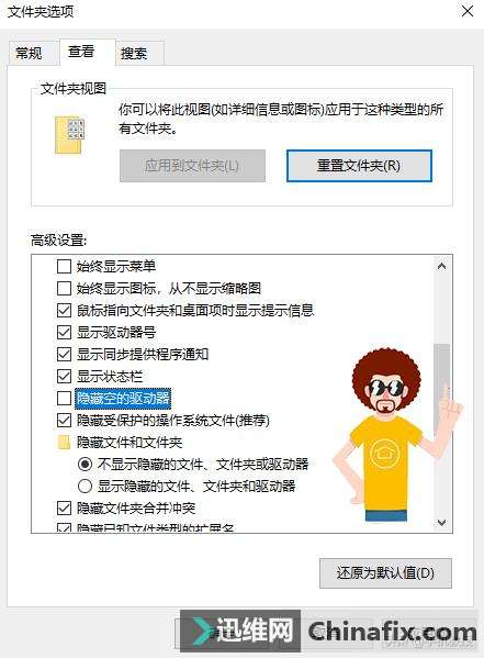

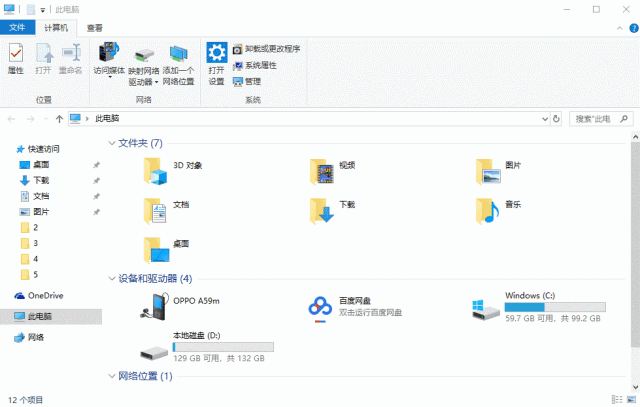

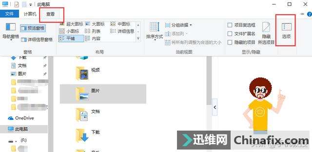

  首先换台电脑看看是不是U盘破坏的问题,如果不是,可能是U盘在你的电脑上被隐藏了。
  搞定方式很简单:
  插入U盘,打开“我的电脑”/“此电脑”- 查看- 选项。
u盘插电脑没反应如何维修 图2
  进入高级设置框后,依然先点击查看,取消勾选“隐藏空的驱动器”项,然后点击使用。
u盘插电脑没反应如何维修 图3

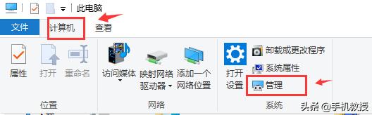

  有时候可能并不是U盘的问题而是电脑的问题,我们需要进入计算机管理器中的设备管理查看。
  双击“此电脑”- 计算机 - 管理,就会弹出计算机管理的界面,然后点击设备管理器。

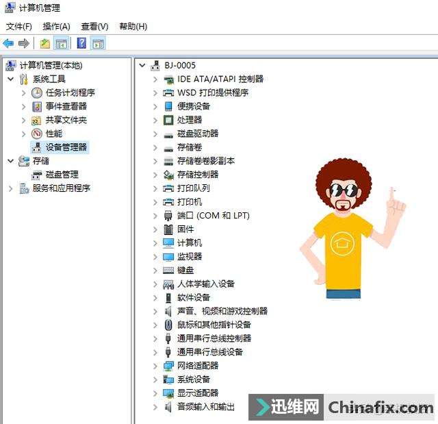

u盘插电脑没反应如何维修 图4
  这里可以查看电脑的USB驱动有没有出现问题,如果有出现黄色叹号,就说明需要更新USB驱动了。
u盘插电脑没反应如何维修 图5

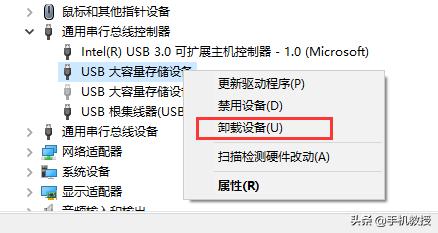

  进入设备管理器 - 通用串行总线控制器 - USB大容量储存设备 - 点击鼠标右键,如果你的U盘被禁用了,就可以直接点击“启用设备”即可。重新插入U盘就可以正常识别了。
u盘插电脑没反应如何维修 图6

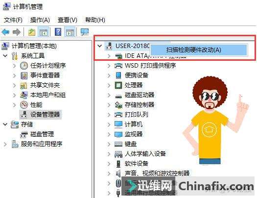

  如果右键显示的是“禁用设备”那就说明U盘没有被禁用,这时就需要点击“卸载设备”。
u盘插电脑没反应如何维修 图7
  完成卸载后再右击顶上的计算机名,选择“扫描检测硬件改动”。自动安装驱动后,单击“完成”按钮就可以正常运用我们的U盘啦。

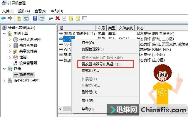

  还有一种通用的搞定方式,可以直接搞定大部分U盘无法识别的问题。
  步骤如下:

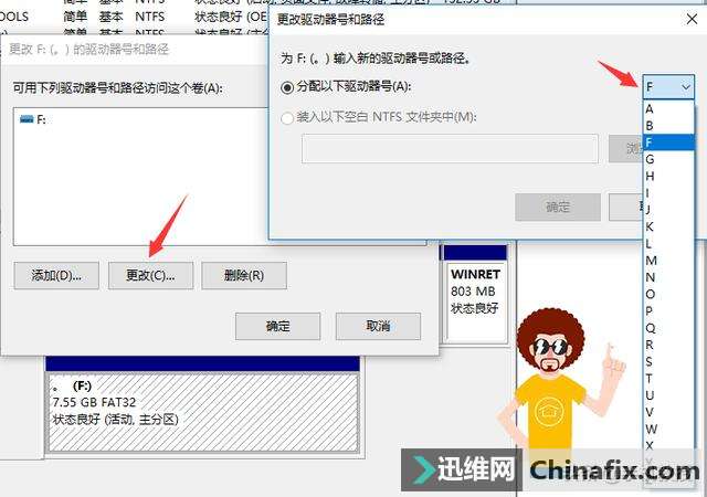

  在计算机管理中点击“磁盘管理”,在右侧可以找到“可移动磁盘”,并右击选择“更改驱动器号和路径”项。
  在弹出的窗口中点击“更改”并选择一个未被占用的盘符,点击“确定”后,电脑会重新识别U盘并安装相关驱动。
