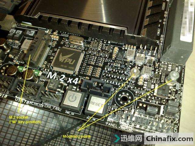

  采用PCIe(NVMe)通道的M.2接口同样有不一样的类型,即Socket 2(B key)、Socket 3(M Key)(图1)。前者采用PCIe ×2通道,理论最高速度2000MB/s,后者支持PCIe ×4通道,理论最高速度可达4000MB/s。有些人的M.2 SSD速度不错,但比别人的差了不少,问题应该就在这里,因为你们买到的是不一样接口速度标准的NVMe SSD。

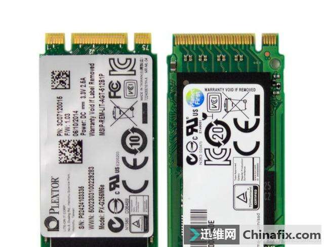

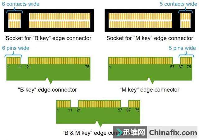

  在外观方面,两者的不一样主要是短插槽部分的金手指数量,Socket 2的SSD接口正反面为5+6个金手指,主板插槽一般可见5个触点,Socket 3的SSD接口正反面为4+5个金手指,主板插槽则一般可见4个触点。现在的大部分M.2 SSD都会采用三段式金手指规划,以便兼容两种接口,而运用两段式金手指的,一般只能运用对应结构的接口。

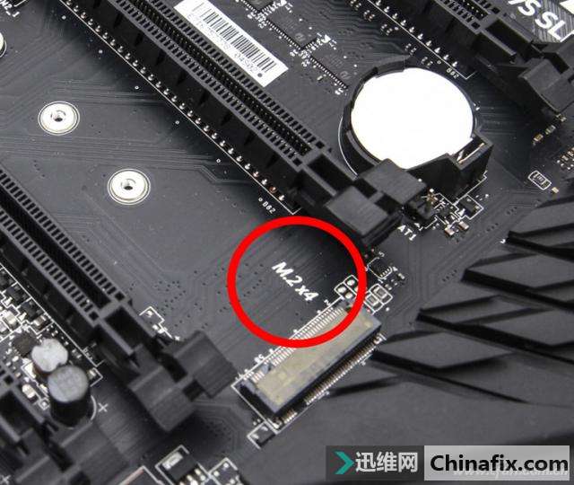

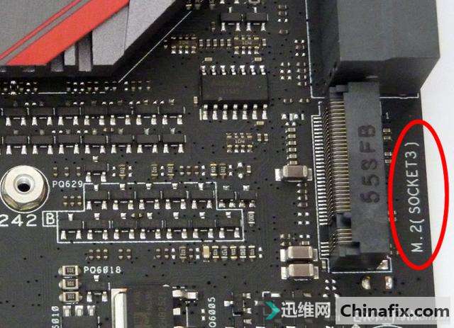

  尽管从触点上可以辨别Socket 2、Socket 3接口,但在实际运用中经常很难清晰地观察到,不过不用急,大部分拥有Socket 3这一高速接口的主板,都会进行一些醒目的标注,毕竟是很大的卖点呢。常见的标注有“M.2 Socket 3”、“PCI-E ×4”、“M.2 ×4”等,华擎则将其命名为“Ultra M.2”,也有一些主板会直接标注速度,如“32Gbps”(PCI-E 3.0×4)等;至于没有任何专门标注的M.2接口,一般可以认为都是Socket 2。

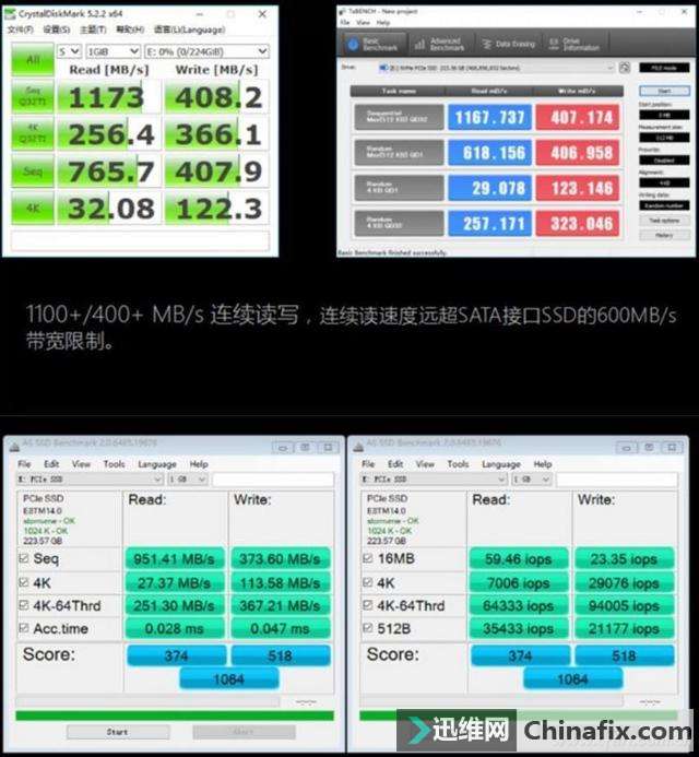

  最后说一句,有些高速SSD的读写速率差距非常大,常常只有读取速度达到了接口标准,写入速度仅有一半甚至更低,这个锅可不是M.2接口的,主要是和它采用的SSD主控性能有关。
