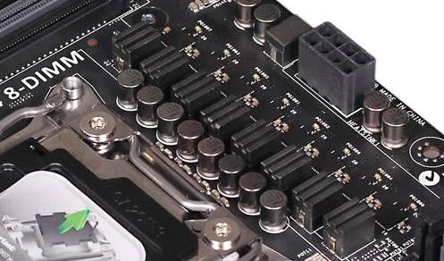

1.处理器供电
  一般位于主板的左上角,看图便知道,找到电源处理器供电线(区分好处理器供电和显卡供电都是8PIN,处理器是4+4,显卡供电是6+2) 插错了开不了机哦!

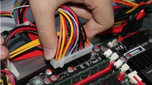

2.主板供电
  这个简单,因为只有一个最大的接口 24PIN 线 在内存槽右边

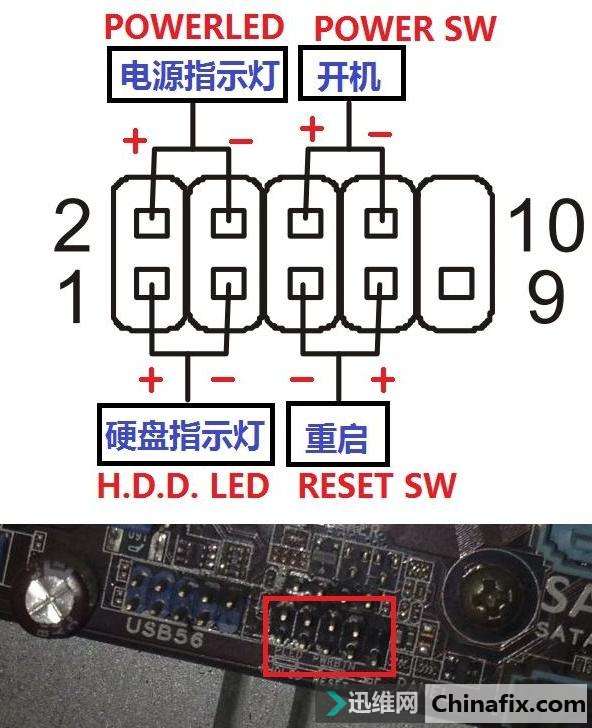

3.主板前置开机重新启动跳线,现在新主板都叫JFP1 在主板右下角找到这个接口按照以下顺序插线

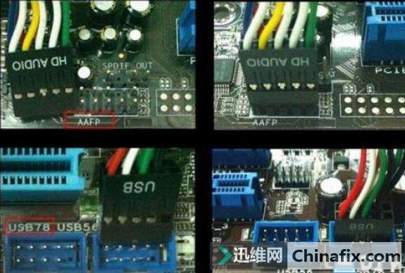

4.前置USB 和音频 也在主板最底部

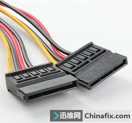

5.硬盘供电线
  一般主要的接线就是这几个了,大家都知道组装电脑怎么插线了吧,如果遇到同样问题,按上面方法操作一下吧!
