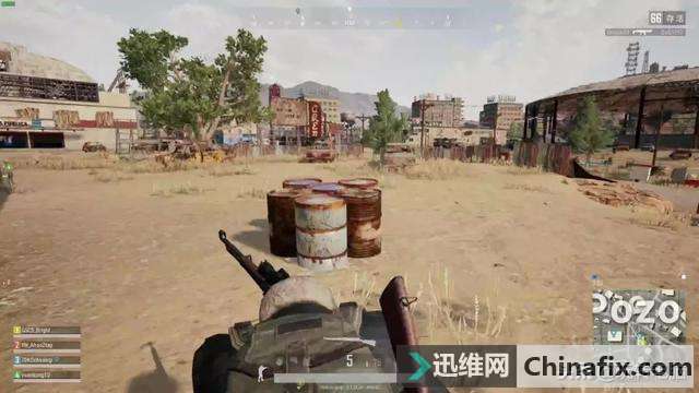

 本来玩着挺流畅的,总会忽然卡一下
玩游戏卡顿是哪种故障 图1
  原因:
  一般是显存爆了。
  搞定方式:
  1游戏降低辨别率,降低特效。
  2升级显卡。
  3尝试升级内存,运用核显的情况下。
  也就是显卡>内存>硬盘>cpu

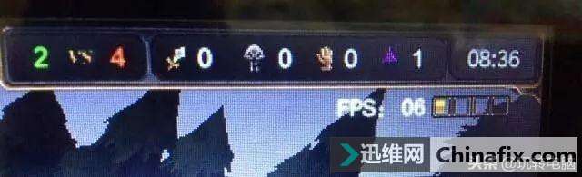

 日常画面卡,FPS帧数低
玩游戏卡顿是哪种故障 图3
  原因:
  显卡太渣。
  搞定方式:
  升级显卡。

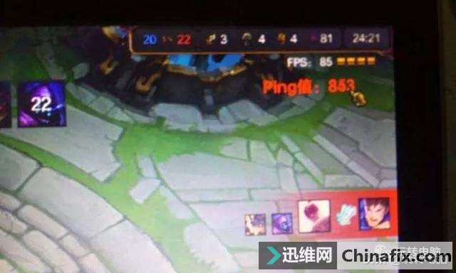

  网络游戏延迟大
玩游戏卡顿是哪种故障 图4
  原因:
  这个原因比较多,
  1 网络供应商(电信、移动等)出问题
  2 游戏服务器挤爆了
  3 路由器超负荷,有人在抢网速
  4 网卡信号被干扰
  搞定方式:
  通过排除法,逐一排查,找到卡慢的原因,再搞定。
  关于DNS,绝大部分网络游戏只要连接上了,就不用你去改DNS来改善网络体验。因为在连接上游戏后,客户端第一个反应就是获得ip地址(多人对战会获得其他玩家的ip),拿到了ip地址就和dns五分钱关系都没有了。

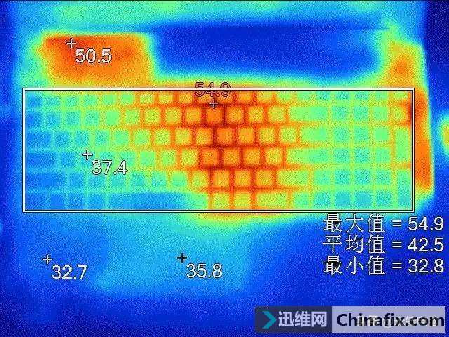

  前5分钟玩着很流畅,后面越玩越卡
玩游戏卡顿是哪种故障 图5
  原因:
  这种情况最经常发生在笔记本电脑上,主要因为散热问题,硬件因为高温而触发保护机制,主动降频。
  搞定办法:
  1笔记本内部清灰
  2开空调与风扇辅助散热
