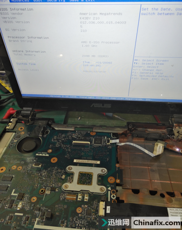

摘要:   早上接收到其他维修同行的一台华硕X43B笔记本掉电快,开机到0.3掉电,可以再触发。拆机,板号La-7321p,好在网上有图纸。一般这种掉电可以再触发的,多半都是缺电压。仔细量了各组电压, ...

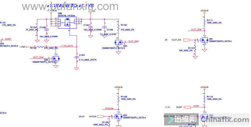

      早上接收到其他维修同行的一台华硕X43B笔记本掉电快,开机到0.3掉电,可以再触发。拆机,板号La-7321p,好在网上有图纸。一般这种掉电可以再触发的,多半都是缺电压。仔细量了各组电压,果然有个1.1VS没电压,查是总线电压。它是由+1.1VALW 经U39转换而来。查+1.1VALW。
  电压正常,U39的4脚1.1VS_GATE在通电后无跳变。此脚由Q56控制,Q56的2脚VLDT_EN#为开启脚,查此脚也无跳变,再往前VLDT_EN#由Q51转换而来,Q51的2脚VLDT_EN由ec99脚发出,通电测EC99脚在通电后有跳变,看到电压一跳,心里就高兴了。料板上找个换掉Q51,再通电,电流直往上跳,接屏亮机。
