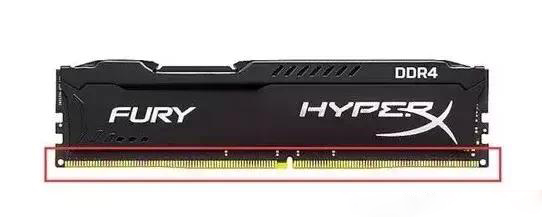

  2、把内存条拆掉,用橡皮擦拭内存条金手指,然后重新安装固定好。
电脑显示无信号输入 图2
  图中红色框中的就是金手指

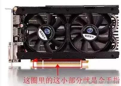

  3、可以先把VGA接口插到集成显卡上,如果问题排除,则说明是独立显卡问题,然后再把独立显卡拆掉,用橡皮擦拭显卡金手指,然后重新安装固定好。
电脑显示无信号输入 图3
