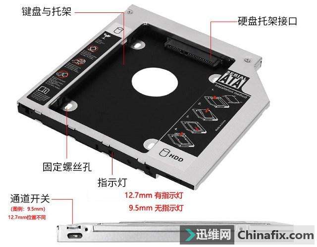

一、硬盘托架是什么?
  简单来说,就是把笔记本电脑里的光驱换掉,在光驱位置装一个硬盘托架,这样可以多安装一个硬盘,让笔记本实现双硬盘。
常见硬盘托架示意图
  笔记本光驱最大的好处在于,内置的硬盘位可以保留,同时还可以多安装一块硬盘。比如,实现固态+机械双硬盘,不仅搞定了硬盘速度问题,还搞定容量问题。

  笔记本光驱尺寸、接口是有区分的,如果您不知道自己笔记本光驱的尺寸和接口,可以在网上查下,也可以咨询客服,一般他们都比较了解的兼容电脑。
  现在,笔记本电脑光驱厚度主要分为 8.9mm、9.0mm、12.7mm 三种规格,接口多为 SATA、IDE、SILM,还分吸入式光驱等,型号众多,现在只有SATA接口的光驱支持改装硬盘位。因此购买硬盘托架前,一定要了解清楚,以免不兼容,退换货费时又费力。

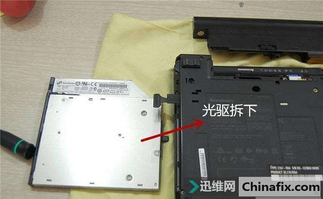

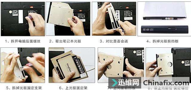

  1、将笔记本光驱拆下来
  要将笔记本光驱换成硬盘位,首先需要先将笔记本自带的光驱拆下来。不一样笔记本电脑拆光驱方式有些不一样,有些笔记本比较简单,只要拆背面的光驱固定螺丝,之后就可以取下。
  有些笔记本拆光驱可能比较麻烦,需要拆解的地方比较多,比如不仅需要拆背面的固定螺丝,侧面还有螺丝,有的甚至在键盘下方还有光驱固定螺丝,拆解相对复制一些,比如小编之前拆的联想Z500笔记本就是这样,相对麻烦。不过,总的来说,笔记本光驱拆卸比较简单,一般一把十字螺丝刀就够了。

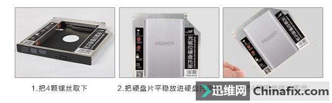

  2、安装硬盘托架
  用来取代笔记本光驱的硬盘托架购买回来之后,首先将2.5英寸硬盘安装在硬盘托架上。这里建议最好把SSD安装在笔记本原来的硬盘位,光驱位放机械硬盘。因为有些老式的笔记本光驱位接口速度慢,容易影响SSD性能。
  ① 先把硬盘安装在硬盘托架内,并用螺丝固定好,如图。
   ② 将硬盘托架安装在笔记本光驱位,就可以了,如图所示。
