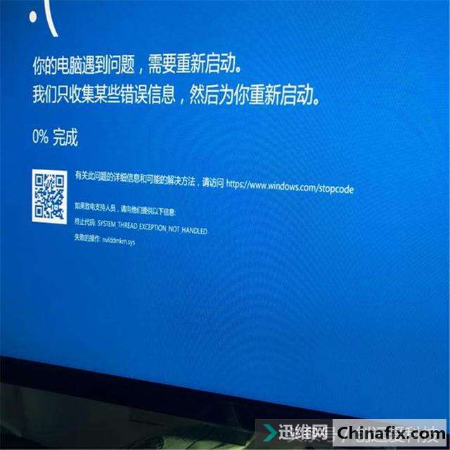

      电脑蓝屏该如何维修?首先要找到电脑蓝屏的原因才针对性的处理,引起电脑蓝屏的原因有很多,一起来看看电脑蓝屏怎么修复吧!
  比如这台电脑,配置和鲁大师的测验电脑的配置还是挺不错的呢!可是为什么会蓝屏呢?难道真的是是硬件不兼容的问题吗?
电脑蓝屏怎么修复 图1
  但是奇怪的是每一次的代码都不一样!
电脑蓝屏怎么修复 图2
电脑蓝屏怎么修复 图3
  有朋友说:1.大多是内存,我当时的机器也是这样,后来把内存频率降了就稳定了。
  2. 别想的那么复杂,硬件没有问题,从问题码可以知道是虚拟内存的问题,要么是windows defender内核隔离开关打开了,要么是主板的安全模式没关或者防病毒没关。
  3.可能是风扇没装好导致cpu 温度过高后自己蓝屏重新启动!楼主可以试着把风扇拿下来看看硅脂涂抹好了没,然后进去BIOS系统看看风扇是不是运转正常一般都是2000转。
  在排除上述的情况以后,我发现了。虽然她做了两次系统,但是给她做系统的都是用的一个系统镜像。后来给她重新换了一个镜像用普装版的win10。并且把系统注册表的相关文件改了就好了。
