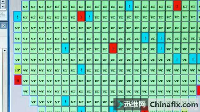

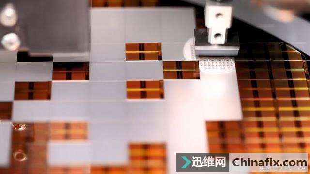

  并不是所有白片都是原厂筛剩下的次品,有些情况下原厂可能会直接出售晶圆。这些晶圆在出厂时就包含了一张map,将晶圆上每个晶粒的情况做出了标记。
  第三方的封测厂根据Map摘取芯片进行封装,闪存芯片的分级筛选还需要结合主控一起进行,最终制造出符合特定运用条件的合格闪存颗粒。

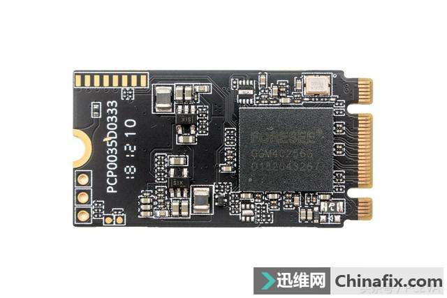

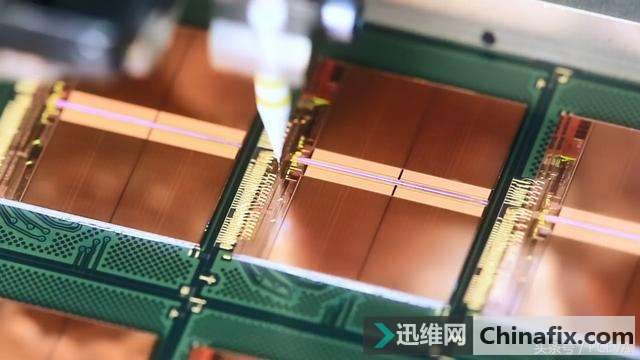

  跟晶圆制造阶段是相比,芯片封装相对简单的工艺流程,相关技术已经被很多第三方企业掌握,还能根据需要实现MCP多芯片封装。下图是江波龙将Marvell 88NV1160主控与美光3D TLC闪存融合封装的单颗粒NVMe固态硬盘——FORESEE P900。
  闪存原厂数量毕竟有限,采购晶圆后摘取合格晶粒(Good Die)自行封装,可以发挥封装阶段的成本优势,起到了丰富市场选择的作用,同时也促使固态硬盘价格能够覆盖到各种人群的偏好范围。

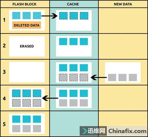

  原有数据因为发生变化而成为无效的"垃圾"内容,但主控却不能命令闪存直接将这个储存单元擦除掉——闪存的最小擦除单位Block块要比最小写入单位Page页大数千倍。随着已运用和已变成垃圾的位置越来越多,主控所能辗转腾挪的空间变得越来越小,所以必须要有垃圾回收来整理出足够数量的、可用于直接写入的空白块。
  在读取原来block中有效块、写入新位置、擦除原来Block的垃圾回收过程中,不能有一丝一毫的错误发生。

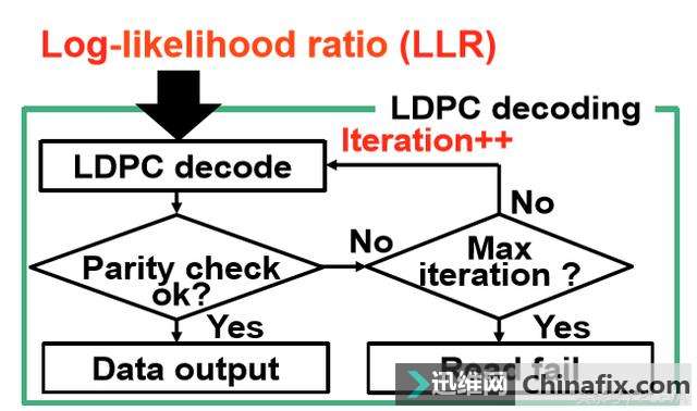

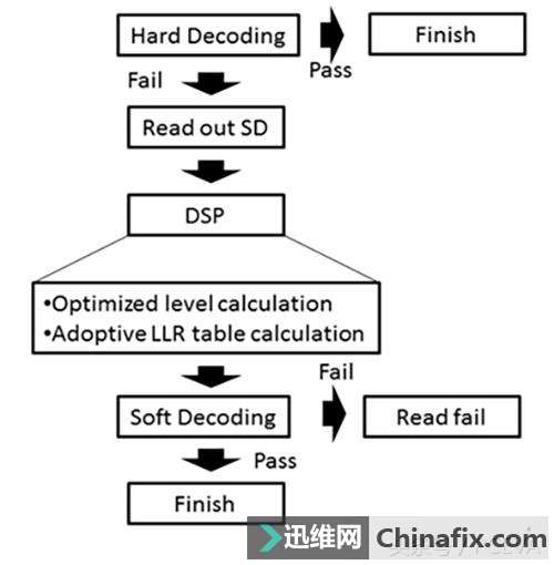

  LDPC是一种迭代算法。LDPC是通过迭代的方式反复尝试解码,在这个过程中通过软数据(Soft Data,SD)的帮助一步步接近正确的读取结果。

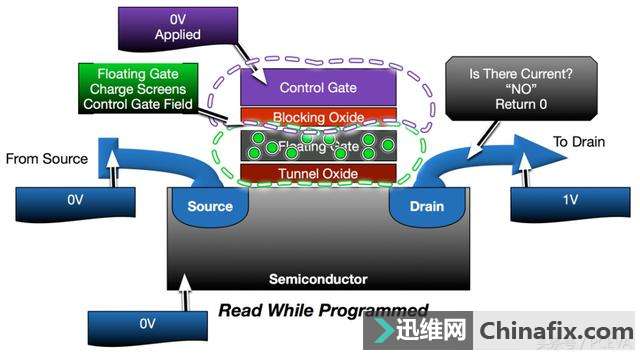

  闪存单元内储存的是电子,根据电子的多寡来表达不一样的数据。现在还做不到直接数闪存单元中电子的数目,只能通过位线上的电流来感知和判断,并将它们转换为0和1的二进制数据。下图是最简单的SLC闪存模型:
  SLC闪存的一个单元只需要表达0或1两种状态,到了MLC之后要表达的状态数量就增加到了4个(00,01,10,11),TLC时代更是增加到8个状态。后边还要16种状态的QLC闪存。没有LDPC这种强大的纠错算法是万万不行的。

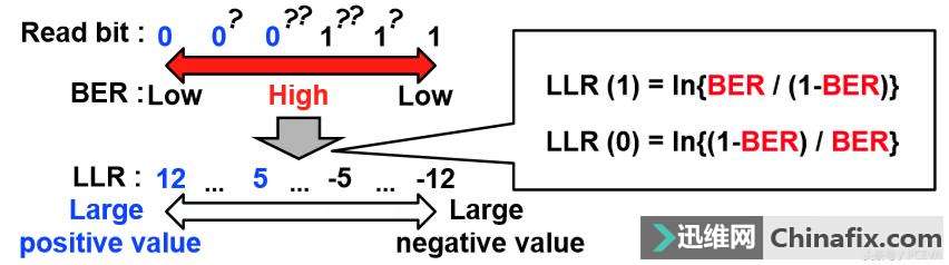

  LDPC纠错在软纠错阶段可以通过不一样的读取参数去获得关于闪存的更多数据,根据自己的经验去尝试判读,如果ECC验证不通过,就换个"姿势"进行更多的尝试。这里判读所依据的经验是"Log-likelihood ratio(LLR)",中文名叫对数似然比。
  对数似然比是一个经验丰富的老司机,能够仅凭一个不清楚的画面就能把车牌号猜个八九不离十。当然经验再丰富也有翻车的时候,不要紧,LDPC纠错可以继续迭代,接着尝试,直到得出正确答案,或者因迭代次数达到限制而纠错失败。
  SSD的闪存品质不好会容易翻车:坏就坏在对数似然比这个老司机身上。对数似然比与闪存的特点有关,可以想象只开美系车的老司机,让他猜日本的车牌号是很难猜对的。
  对数似然比这些经验性的信息,是在主控及固件的规划阶段就预设好的,需要根据闪存的不一样进行适配。这是一个经验活儿。天下闪存制造商虽然只有寥寥数家,但即便是同一家闪存厂的产品,不一样品质等级的脾气秉性也很难料。

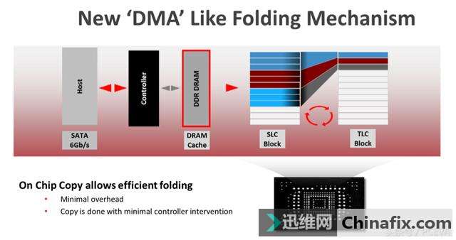

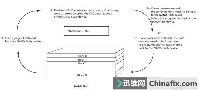

  但某些时候为了更好的性能也会有无主控纠错引擎参与的数据迁移发生,譬如说运用到Copy Back(闪迪称为On Chip Copy)的磨损均衡或者SLC缓存释放过程。
  因为Copy Back的数据迁移过程只局限在芯片内部,不需要主控的过多参与,所以释放了主控压力,提升了SSD的效能表现,但也因此失去了检查错误的机会,有可能导致闪存错误的慢慢累加,直到下次主控要求读取时才发现已经超出了纠错能力范围。

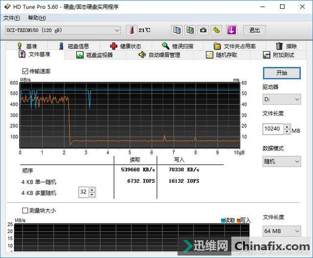

  为了兼顾性能与数据安全,一些固态硬盘会采用适时切换的方式,在闪存较新的时候采用Copy Back模式提升性能表现,当闪存磨损达到一定程度后改回传统模式保护数据安全。PCEVA之前在饥饿鲨TR150固态硬盘的耐久度测验中就发现,该固态硬盘在主机写入量超过标定TBW之后,就会关闭Copy Back模式。
