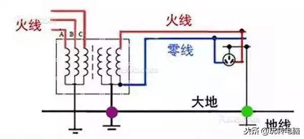

  在国家3C认证的电脑电源中,220V交流输入线都是采用三根线供电的,分别为火线 (L)、零线(N)和地线(E)。220V交流电,经火线和零线输入到电脑电源的EMI滤波电路中,电容之间的联接点通过螺丝钉与电源的外壳连在一起的,并且电脑电源的外壳与接地线连在一起。

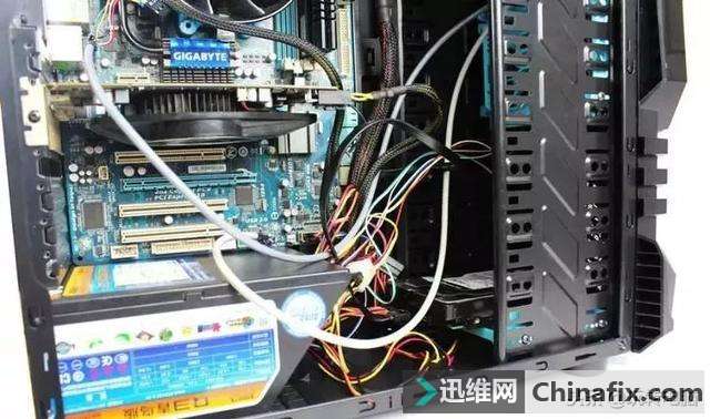

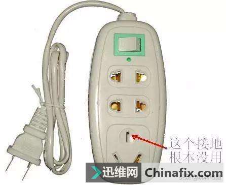

  当你的电路环境没有接地线时(只有二线供电时),因电容的串联分压作用,使电压为110V(理论值是输入电压220V的一半),这么高的电压,由于电脑的机箱、主板的地线和电源外壳都是连接在一起的,此时就会导致电脑机箱漏电。
  电击的电流不大,不会有危险
电脑机箱漏电如何维修 图4
  “电击”感觉的强度会因电源功率不一样而感觉不一样,通常300W的电源,因为电容容量是4700pF的,“漏电流”比200W运用的3300pF会大一些,“电击”感觉会强一些,这就是为什么用户会感到有些电源机箱漏电会强些,有些电源机箱漏电会弱些的原因。 由上面估算可见,EMI滤波电容产生的“漏电流”在零点几个mA级,电容容量很小,因此通过的“漏电流”很小,不会对人体造成“电击”的危险,但会有“电击”的感觉。
  不单机箱,其他电器也有问题
  如果你的电路环境没有接地线,其实不止电脑机箱会漏电,其他金属外壳的电器也会有同样的问题。电脑的音响也会有奇怪的滋滋声音。

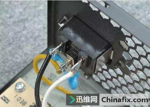

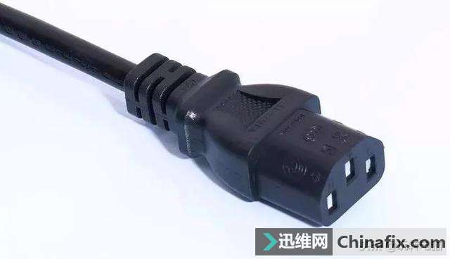

  由于电脑机箱内某根线路暴露与机箱搭在一起引起的漏电。如果是这个原因引起的问题,大概把机箱里的东西全拆了,然后把机箱里的线摆好,做好绝缘隔离,再重新装排除问题,或者是机箱电源线质量问题,换一根。

  ①最好的方式是采用三线供电,使一线有良好的接地,电脑电源的外壳和ATX机箱就不会带“电”了。必须要所有电路都支持三线,建议让专业电工帮你检查排插、插座与外部电路(此法推荐运用)

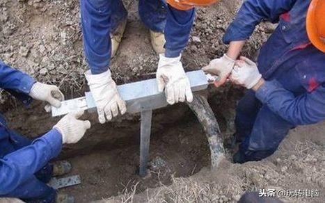

  ②对于因各种原因无法运用三线供电的用户,也可以自做一根地线,将一根一尺长左右的铁线插入比较潮湿的土地中,用导线将铁线与电脑机箱的金属钢板连接起来。
电脑机箱漏电如何维修 图8
  有些用户用电脑机箱与家中的铁自来水管连接起来,此法虽然可以搞定漏电流问题,但是更不安全,因为自来水管的接地效果不稳定,万一电脑真的漏电时,整个水管就会带电!!很危险,小编不推荐这样的做法。
