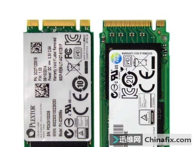

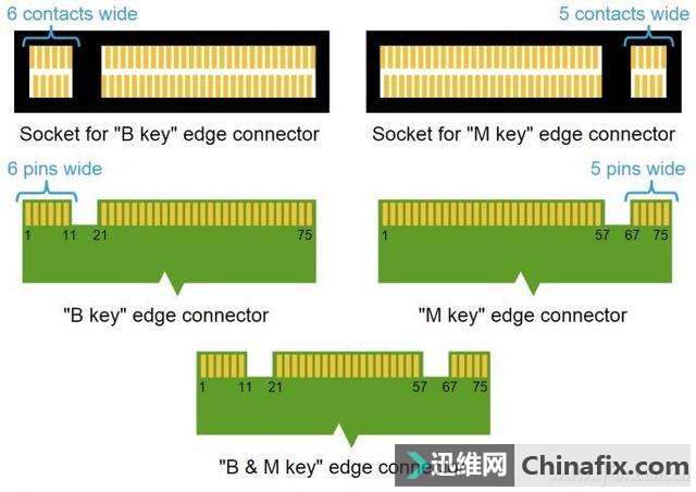

        在采用PCI-E通道的M.2插槽中,同样有不一样的类型,即Socket 2(B key)、Socket 3(M Key)。前者可兼容SATA和PCI-E ×2标准的SSD,后者才是真正支持完整NVMe标准的产品,不仅同样兼容SATA,而且最高支持到PCI-E ×4标准SSD。需要注意的是,在这两个接口上接入的SSD以哪种标准速率运行,是由SSD的板载总控芯片而非主板决定的,这也是为什么很多M.2接口上会注明同时兼容NVME(PCI-E)和SATA。
        在电气结构方面,两者的不一样主要是短插槽部分的金手指数量,Socket 2的SSD接口正反面为5+6个金手指,主板插槽一般可见5个触点,Socket 3的SSD接口正反面为4+5个金手指,主板插槽则一般可见4个触点。现在的大部分M.2 SSD都会采用三节式金手指规划,以便兼容两种接口,不过也有运用两节式金手指的,那就要考虑其兼容性了。

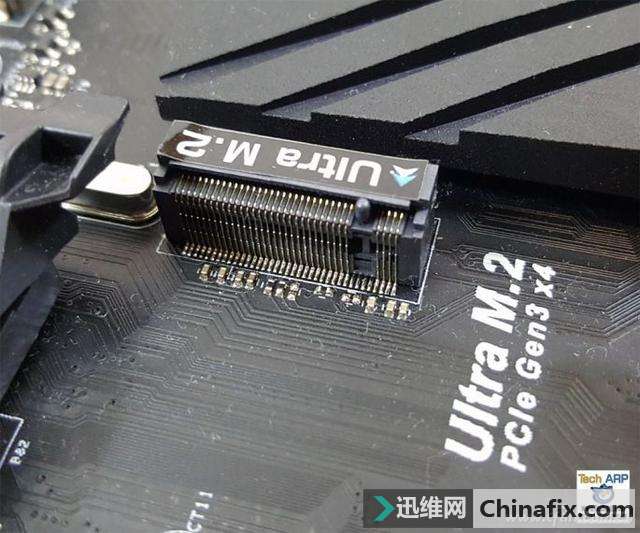

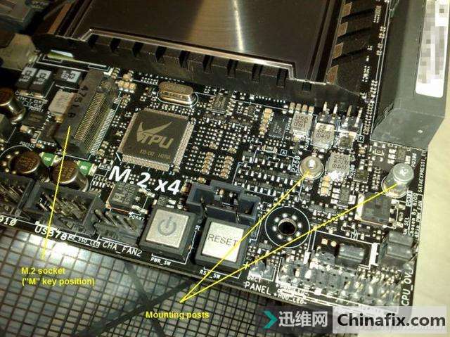

        而在主板接口方面,尽管从触点上可以辨别Socket 2、Socket 3接口,但在实际运用中经常很难清晰地观察到,加上某些规划可能会运用翻转方向的接口,那么外露触点数量就会出现变化,无法直接辨别。其实对于提供最高速连接能力的Socket 3插槽,大部分主板为了彰显这一高端接口,都会进行一些醒目的标注,例如比较标准的“M.2 Socket 3”、PCI-E ×4,甚至M.2 ×4,华擎则将其命名为“Ultra M.2”,也有一些主板则会明确标注速度,如“32Gbps”(PCI-E 3.0×4)或“20Gbps”(PCI-E 2.0×4)等;至于没有任何专门标注的M.2接口,一般可以认为都是Socket 2。
长度有差别 M.2 SSD尺寸要看准

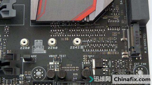

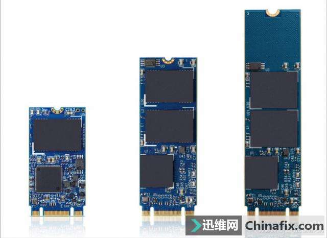

        与其他配件不一样的是,M.2设备是“悬空”安装的,因此必须运用支架进行支撑,因为支架位置被规划在尾部,所以M.2设备的型号中通常会带有2242/2260/2280的后缀,其中22为宽度,另外两位数字就代表设备的长度,主板上的M.2接口前方也设置了相应的支架,便于选择安装。
        在某些主板上,因为规划问题,可能会缺少一些相应的支架,那么在选配SSD的时候一定要注意长度,不要购买没有相应长度支架的产品,使其无支撑地悬空工作,是很危险的。
        为了安装其他元件,这一M.2接口前方没有2242长度支架。        最后要注意,在市场中有些M.2 SSD,特别是NVMe规范的SSD的读写速率差距非常大,例如某些采用NVMe的所谓高速SSD可能读取速度超过1000MB/s,写入却仅有400MB/s左右,还不如中高端SATA接口SSD。在常见家庭娱乐、游戏等使用中,数据读取远比写入要重要,所以它们基本够用;但对办公、规划用户来说,数据写入速度对运用体验影响很大,一定不能选择这种产品。
