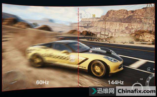

所谓“电竞屏”,是相对60Hz刷新率的“普通屏”而说的,现在游戏本选用的“电竞屏”多是以120Hz和144Hz刷新率为主,刷新率越高效果越好。至于“电竞屏”能干啥,其最大的意义就是搞定了赛车和FPS类型的游戏,在画面高速移动变化中,减轻画面不清楚并防止画面撕裂现象。结合NVIDIA和AMD显卡的G-Sync和Free-Sync技术,电竞屏的优势还能进一步得以挖掘。
可以说,电竞屏是个好东西,当你在《绝地求生》高速奔跑躲避子弹时,还能让你看清墙壁上的纹理,周围景色也能保证最大限度的还原。可惜,电竞屏的成本高于普通屏,而笔记本厂商又不是做公益的,所以配备这面屏幕的产品势必要将成本转嫁到消费者身上。

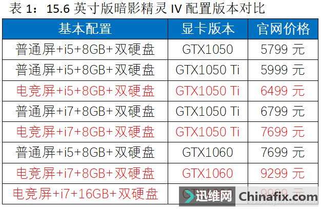

根据市售游戏本的价格情况,在同品牌、配置相同的游戏本型号中,配备普通屏和电竞屏的版本价差多在500元到1000元之间。所以,咱们真正要关心的,其实就是有没有必要为玩起游戏画面不不清楚和防撕裂的屏幕多花钱?

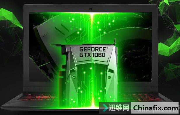

GTX1060才有意义
游戏本的显卡普遍是低配版GTX1050起步(5xxx元),中配版GTX1050 Ti(6xxx元),高配版GTX1060(7xxx/8xxx元),少数顶配游戏本还会武装GTX1070/GTX1080(多为万元起)。
问题来了,在《绝地求生》级别的游戏中,哪怕是八代酷睿i7-8750H和GTX1050 Ti的组合,在1080P+中高画质下的平均帧数也就是60fps左右。此时,144Hz刷新率的电竞屏则和普通60Hz刷新率的屏幕没有任何差别,前者依旧会出现迷糊和画面撕裂的问题。
换句话说,只有游戏本的配置足够高,在当前游戏中可以跑出远高于60fps的帧数(最好能突破100fps),电竞屏的优势才能比淋漓尽致的挖掘出来。因此,对游戏本来说,只有GTX1060起步的移动独显,才能“喂饱”电竞屏。而符合这个条件的产品,售价却大都在7000元起步了。
