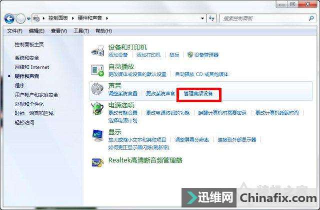

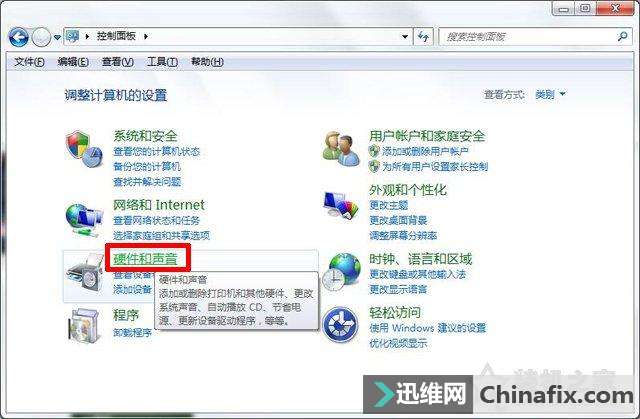

1、教程以Win7为例,Win10可参考,我们打开“控制面板”→“硬件和声音”→“管理音频设备”,如下图所示。

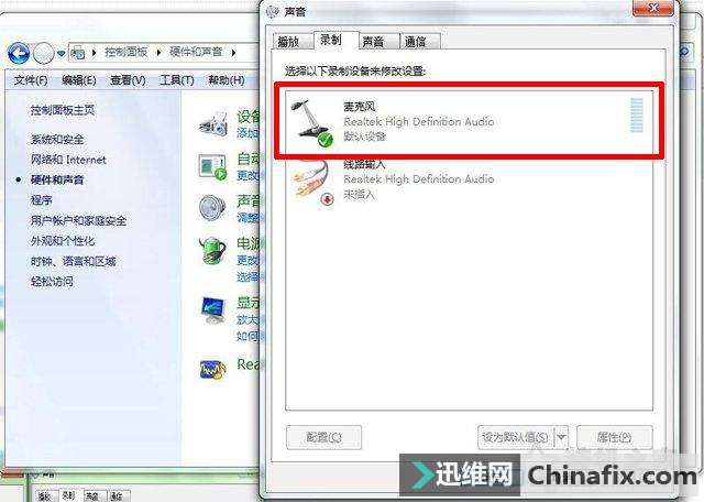

2、我们来到“声音”的界面中,我们切换至“录制”的选项卡,双击“麦克风”,如下图所示。

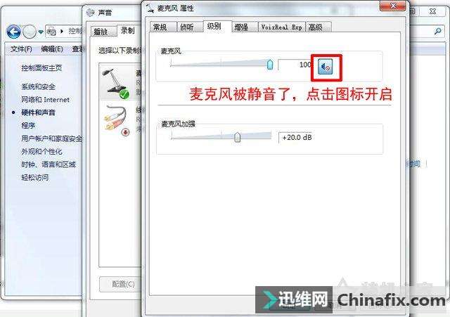

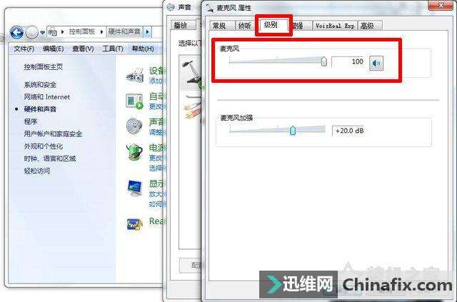

3、我们在麦克风的界面中,我们点击切换至“级别”的选项卡中,调整麦克风音量至最大,如果麦克风声音不够大,我们还可以设置麦克风加强,如下图所示。
并注意是否有“静音”选项,如麦克风被静音了,并关闭静音。
一般来说,耳机可以听到播放的声音,而麦克风不能说话基本都是音频设置问题,但是也不排除是麦克风自身破坏或者接触不良造成的问题。如果耳机既听不到播放的声音又不能说话,请运用驱动精灵查看下是否声卡驱动没有安装,将声卡驱动安装,当然也有可能是设置,静音了声音和麦克风。
