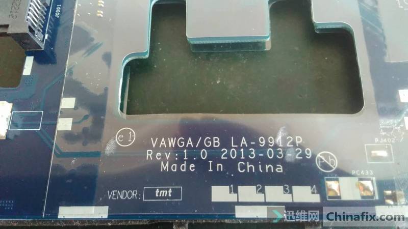

  型号:联想G405
  板号:LA-9912P
  故障:适配器正常使用,装电池直接大短。

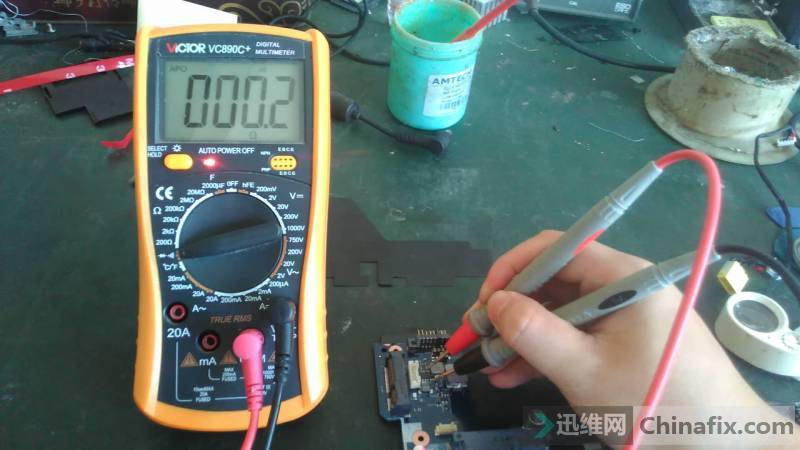

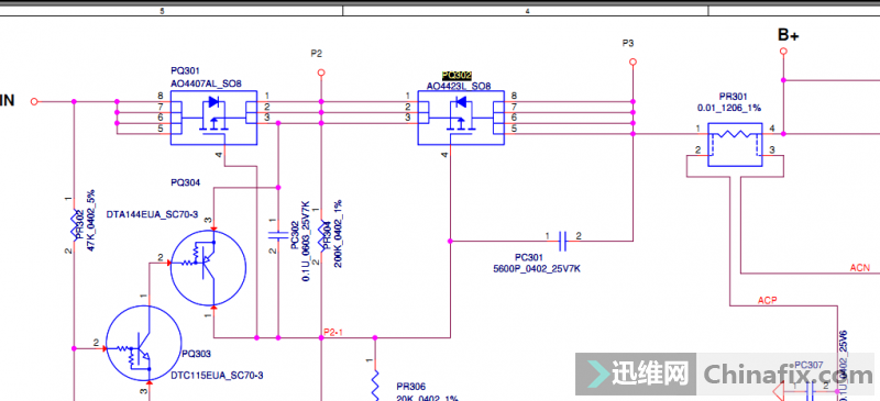

  接机大短,刚开始以为是主板某电容惹的祸,拆机单板点正常,装机后才发现原来装上电池才大短,这问题一般出在隔离保护,或放电管上,简单直接。
  PQ302   AO4423 P管直接击穿。
笔记本不开机如何维修图2
  运气比较好,一测一个准。

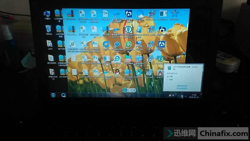

  更换后测试,充放电一切正常。
