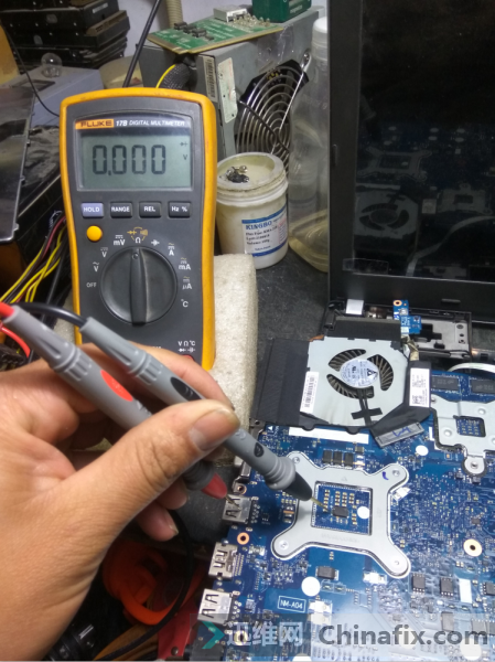

  5、围绕CPU供电展开了一系列看图,测量。在测到CPU对地阻值的时候,发现CPU_CORE供电对地阻值为O.000,而且+VCC_GFXCORE_AXG也为0.000,怀疑CPU烧了,这里在QQ群里求助,都让换个CPU试下,可手上没有这个CPU。直到晚上朋友的电脑E49来维修,才换个CPU测试,经过测试,E49的CPU对地阻值为0.002,E431的CPU装到E49上能开机.

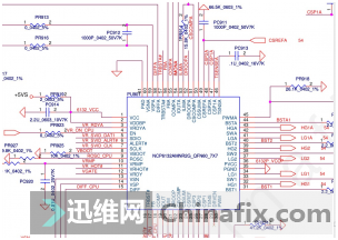

  看来问题还是在主板上,又根据时序,查个CPU供电之前的几个信号,因为没有零件号,排查相当慢,经过了几个小时的徘徊,发现CPU供电芯片PU901,型号为NCP6132A的供电正常,但是4脚EN没有,追查到EC。

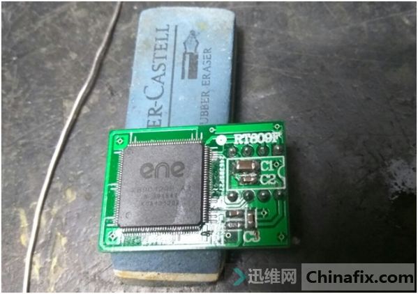

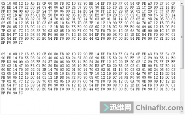

  6、此时开始怀疑EC有问题,经查论坛,发现有坛友发过此EC内部带有为128K程序,正好之前刚购入RT809H附带了一个KB9012转换座,在丈二和尚摸不着头脑的情况下,拆下EC,抱着测试转接座能不能用的目的刷入坛友发的程序,经过简单比较,并没有发现2个程序不同,(其实我只比较了开头部分),往往就是不经意的一下,柳暗花明。

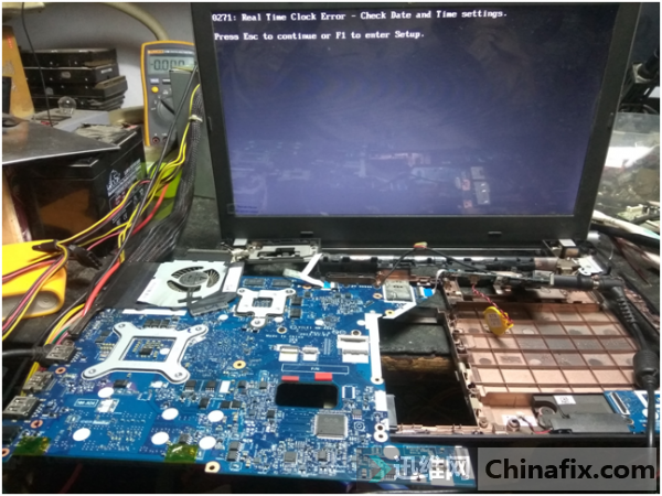

  7、装好EC后,通电发现电流刷刷的上去了,到1A多,不过外接显示器没有显示,接内屏后显示正常。
联想笔记本开机掉电重启图5
  总结:这台电脑的故障跟通病很像,但是刷了不同的程序后依然没有解决,在没有把握的情况下刷了EC内部程序后,排除了故障,在此给大家一个参考,也是发贴的根本目的。
  再次附带上EC内部程序。
联想E431-KB9012_20170403_221637-RT809H.rar联想笔记本开机掉电重启图6
