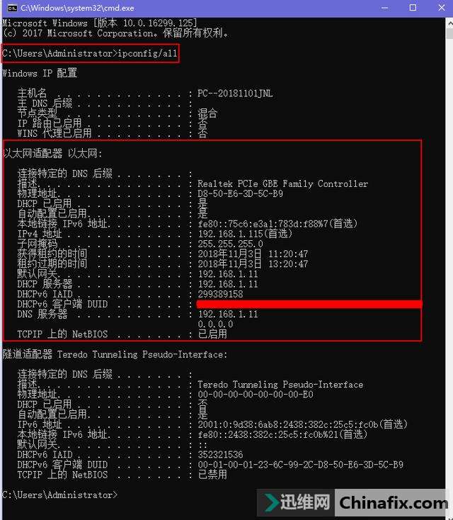

  第一:网络状况的检查;
  问:看看ip获得是否正常。
  操作:直接Win键+R键,打开运行,输入cmd回车,出来命令行窗口,然后在命令行窗口输入ipconfig /all回车,就会出现你的电脑当前获得的ip地址情况,如下图:
电脑使用技巧图2
  如果你的电脑是插的网线上网就看以太网适配器本地连接部分,如果你的电脑是通过wifi上网,你就要看无线局域网适配器无线网络部分,如果你的电脑没有通过路由而是直接拨号的,你就要看PPPoe适配器拨号连接部分。
  正常的情况:IPv4地址,默认网关,DHCP服务器,DNS服务器都会有ip地址。
  不正常的情况:前面有一行媒体状态直接提示“媒体已断开”,没有正常情况能看到的这些信息,或者ip地址是0.0.0.0。

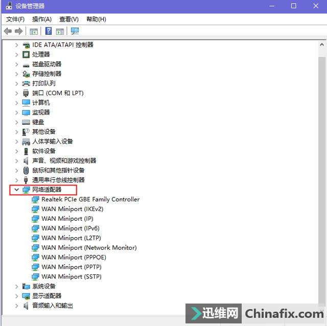

  问:看看设备管理器网卡驱动是否正常?
  操作:win7的桌面有个计算机图标,在“计算机”图标上右键菜单选择“设备管理器”(如果没有设备管理器,点击属性,看左列里面有),然后点网络适配器,这里列出的就是你电脑网卡驱动,如下图:
电脑使用技巧图3
  正常的情况:相似上图网络适配器下面几个,没有任何异样的东西。
  不正常的情况:都有些什么异样的东西呢?感叹号,问号,红叉叉,如果驱动带感叹号表示驱动不兼容不能正常工作;问号的设备不会出现在具体类别里面,标示无法识别的设备,意思就是没装驱动;红叉叉表示设备被停用了。
  搞定方案:现在鲁大师 驱动人生 驱动精灵等软件扫描驱动并且安装

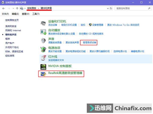

  第二:声音设置的检查;
  问:检查下声音相关设置。
  答:有人问说没有声音或者说会老是弹出音频“有设备插入”“有设备拔出”的提示,我就会让检查下声音相关的设置,声音的问题出现几率不是太高,因为电脑声音方面要么是驱动问题,要么就是集中在音频控制器的设置上了,如下图:
电脑使用技巧图4
电脑使用技巧图5
  大多电脑是集成声卡的,不一样的主板,不一样的声卡,不一样的软件看到的界面功能可能会有不一样,但是出了问题首先考虑调节这里面可能的设置。
