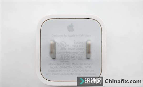

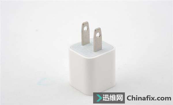

  苹果美规 5W 充电器的外观与国行基本一致,呈四方形,有网友也称这款充电器为豆腐块,是苹果最经典生命力最顽强的一款充电器,非常小巧,便于携带。
  AC 输入端配的是美规的插脚,兼容国内标准。

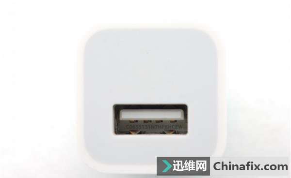

  在充电器输出端 USB 接口里面有序列号,丝印 "C0655131N7HFKHCEW"。

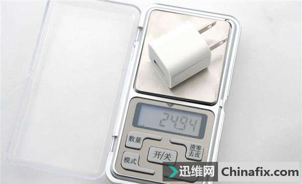

  充电器净重约 25g。
  参数方面,产品型号为 A1385,支持 100-240V~50/60Hz 0.15A 输入,支持 5V/1A 输出,充电器已经通过了 UL 等认证,可以通过 V(5)级能效。

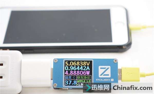

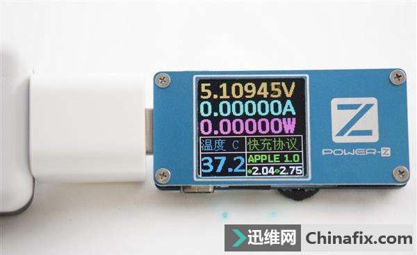

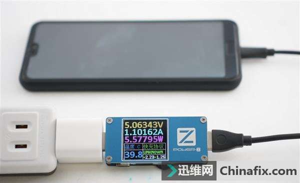

  使用 ChargerLAB POWER-Z FL001SUPER 测试仪测得充电器的空载电压约为 5.1V,为 APPLE 1.0A 协议。
  在进行协议检测时,显示支持 APLLE 1.0A 协议,不支持其他协议。
  用这款充电器给 iPhone 8 Plus 充电,显示充电电压约为 5.06V,电流 0.96A,充电功率约 4.88W。
  给华为 P20 Pro 充电时,功率稍微大一些,可以达到 5.57W 左右。

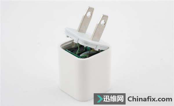

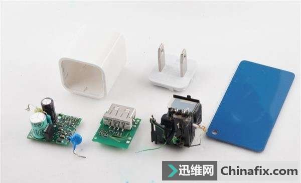

  从顶部撬开端面盖板。

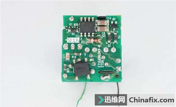

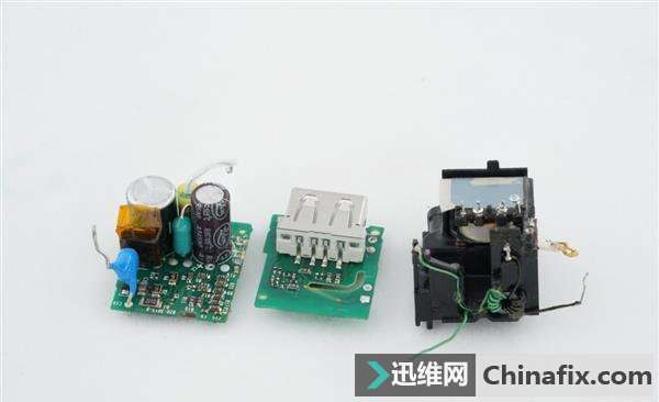

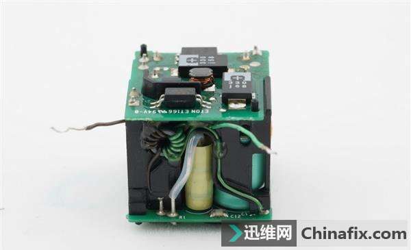

  抽出内部 PCBA 模组,可以看到使用了两块 PCBA。
  两根线缆与 AC 插脚焊接在一起,焊点圆润饱满。

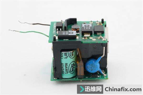

  看一下 PCBA 模组的外观,通过 AC 输入端,可以看到两块 PCBA 之间的元器件布局非常紧密。

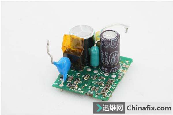

  侧面可以看到一颗大电解电容和一颗 Y 电容,大电解电容用于初级滤波,Y 电容用于抗干扰。
  另外一个侧面是塑料框架的模具日期。

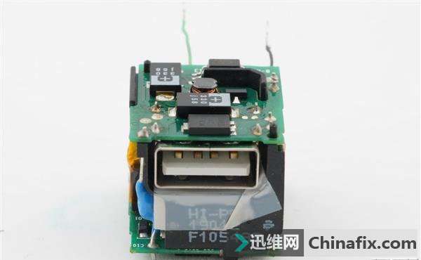

  USB 输出接口侧。

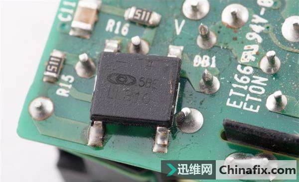

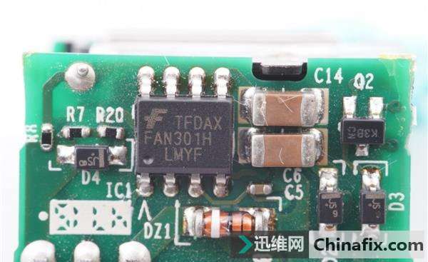

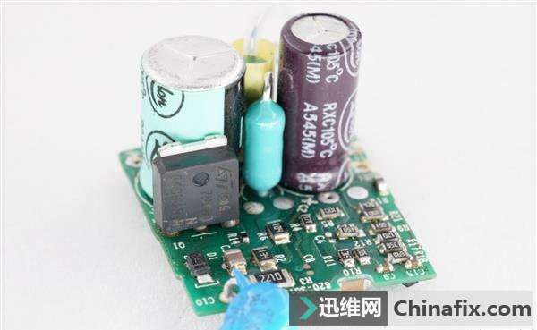

  看完模组的外观,再来看细节部分,输入整流桥和控制器。
  初级 PWM 控制器来自仙童,型号 FAN301H。
  输入整流桥。

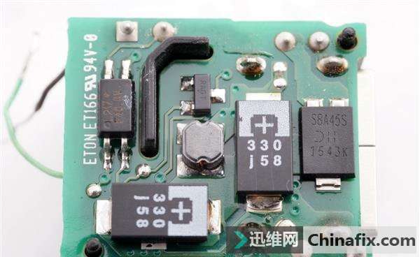

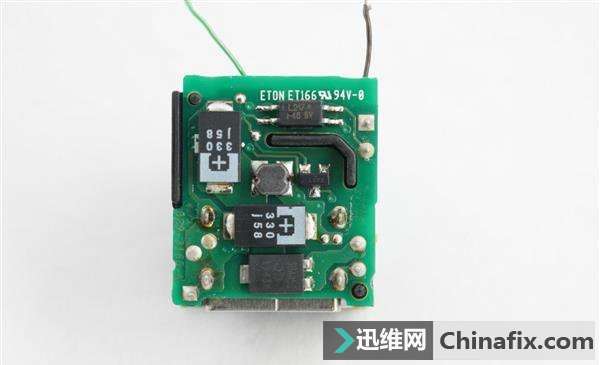

  输出电感加两颗三洋 POSCAP 330 μ F 6V 贴片电容滤波,肖特基整流,光耦反馈。
  电容特写,初级次级之间隔离。

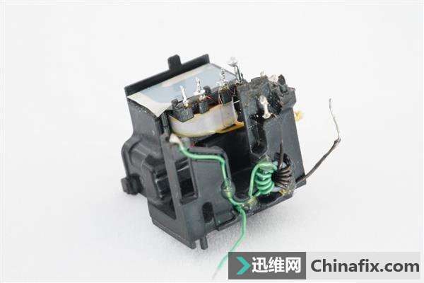

  焊开中间塑料绝缘支撑件,上面有变压器和共模电感。
  开关管与电解电容之间有胶带绝缘。
  两颗立隆电解电容。
  都是 105 ℃耐热的型号,Y 电容焊接在两层板之间。
  输入共模电感特写。
  拆解全家福。
