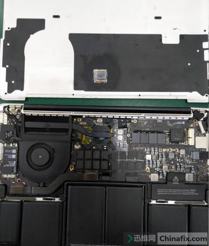

  故障表现为:摔过 有时开机有时不开机,有时用一会就会掉电关机,并而温度很高。
   接到此机时,机器是可以开机的,问了客户,客户说机器摔过之后,就经常出现自动关机的现象。并且温度很高。跟客户沟通好,留机检测,实际测量过程中,发现经常性不定时自动关机,放个视频温度在99度到105度之间,后来发现这机器还有个问题,有时候刚一开机进桌面就自动关机了,这跟温度应该一点关系都没有。

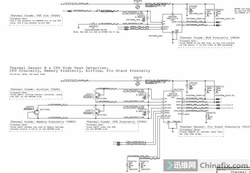

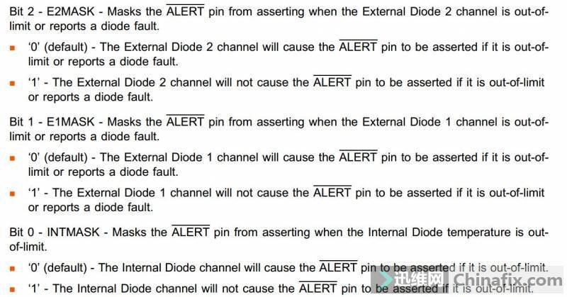

  开始以为是温控那边的问题。就仔细查找了苹果的温控电路,苹果的温控芯片PDF我仔细看完了,还是一个挺复杂的电路,本来想改个常转的,但看了苹果的温控芯片EMC1704原理后,果断放弃这个想法。看来这个想法比较难实现。
苹果笔记本不开机如何维修图1
  EMC 1704 芯片PDF数据手册 一共68页,里面提到温度控制这一块,看了半天,没找到具体想要的内容,其中13PIN CPUTHMSNS_DUR_SET 和14PIN CPUTHMSNS_TH_SET这两个脚位应该可以接下拉电阻10K来调节定义的,但是实物主板上是未安装状态。

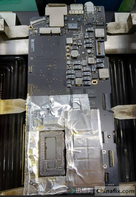

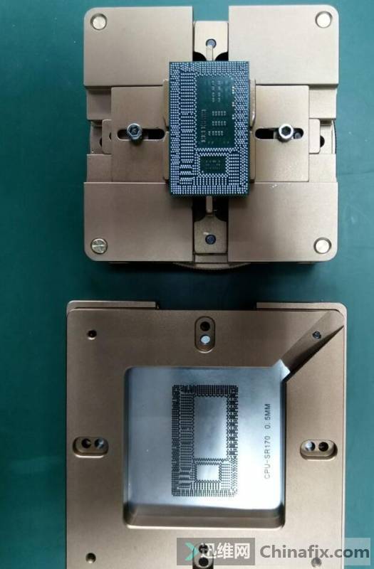

  一想到是摔过的机器,可能是CPU底下摔掉点或虚焊导致的原因,我先将CPU取下。
苹果笔记本不开机如何维修图3
  取下来,没有掉一个点,植好球。
苹果笔记本不开机如何维修图4

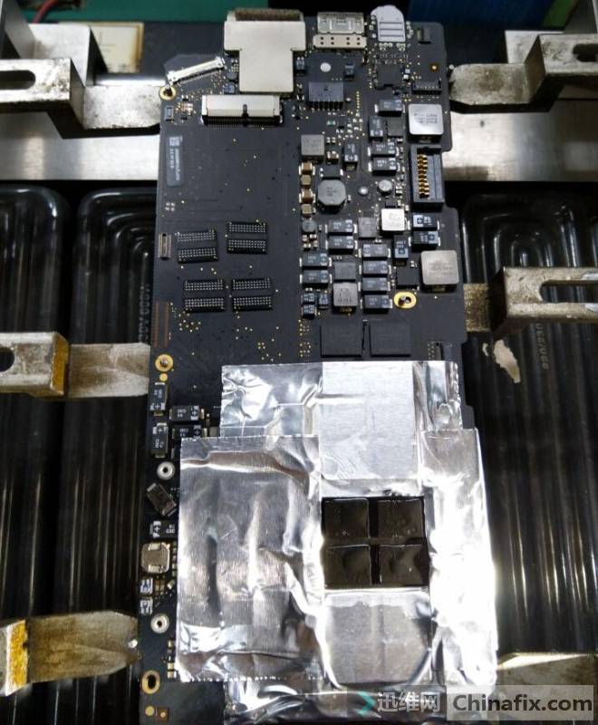

  又重新焊上,再试机,故障还是和原来一样,有时候自动关机,有时候正常,又拷机了一天,第二天,装了个鲁大师一直在那跑3D忘记关了,忙着修别的机器去了,等想起来的时候,已经过去两三个小时了,去看了下,发现机器已经关机了。再开机 电流0.6A不动,滴 滴 滴 三声报警,放了半小时再开还是三声报警,索性不理它了,第二天再开还是电流0.6A不动,三声报警,客户拿过来能开机的,这下好了,不好交待了,只好来干内存颗粒,内存颗料一共16颗,我买了4颗回来,先开始两颗一换,换一组试下,换了两组还是一样,直接四颗一组一换。

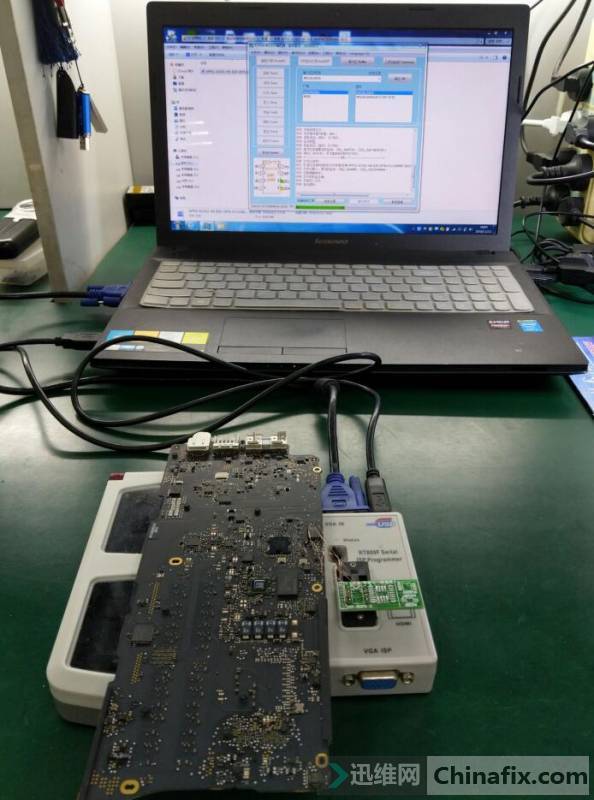

  换完了试机,不再有三声报警了,亮机,进系统正常,但是还是会自动掉电关机,想到有可能BIOS程序问题引起,飞线刷个BIOS程序。

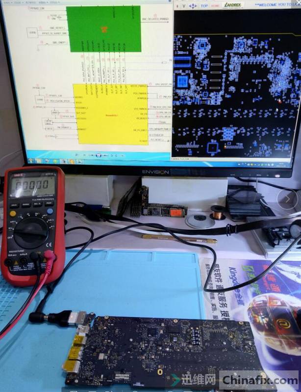

  从上电时查起 , PPDCIN_G3H--- PPDCIN_G3H_ISOL--- PP3V42_G3H - –- SMC 12M晶振 -— SMC_RERET_L --‪‪--  SYS_ONEWIRE --—  SMC_PM_G2_EN  —--  S5_PWRGD -—-  SMC_CLK32K —--  PM_DSW_PWRGD -—- SLP_SUS -—  PP3V3_SUS  -—-  PM_RSMRST_L  ,一直查到SMC发给CPU的PM,_PWRBTN_L,开机上电信号,测量cpu并没有发出PM_SLP_S5_L  PM_SLP_S4_L  PM_SLP_S3_L信号给SMC,待机部分所有工作条件我都一  一 测量过了,确定没问题,判断为CPU问题,在我的另一块笔记本主板拆了个CPU植好球,植好后测量阻值是正常的。

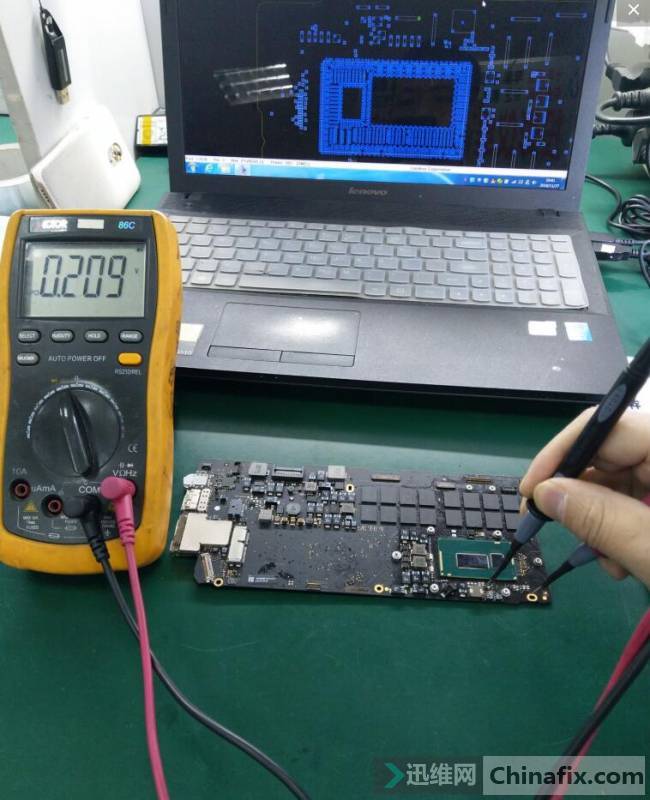

  装上,换好测量阻值,CPU供电阻值正常,测量CPU的桥模块1.05V电感为0欧。
  之前测量过阻值是没有问题的,这下悲催了。只好拆下来再换一个CPU上去了,找了个四代 I7 4510U ,原机是四代I5 4288U ,同样都是四代,不确定能不能上,群里问了下,黄老师说可以通用,直接植好球,装上,再测量阻值正常。
