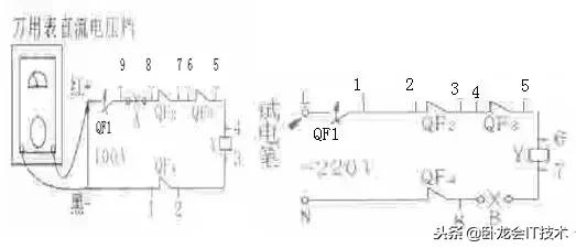

1.3.1、电压法:电路断开,电路中没有电流通过,电路中各种降压元件已不再有电压降落,电源电压所有降落在断路点两端。因而可通过测量断路点的电压判断出断路问题点。
图1所示的简单电路,电源电压为直流100 V,通过常开触点QF1和常闭触点QF2、QF3、QF4,对电磁线圈Y进行控制。检测仪表为通用型万用表,选择直流电压250 V挡位(大于或等于100 V挡位即可)。假定电路在A处存在断路问题点,当常开触点QF1人为闭合(或采用导线短接)后,电磁线圈Y仍不能工作。将万用表红表笔与电源“+”极相连,黑表笔与电源“-”极相连,万用表指示应为100 V,然后,移动黑表笔,依次与端点1、2、3、4、5、6、7、8相连,若万用表指示也为100 V,则说明这些点至电源“-”极的电路无断路问题。当黑表笔移动至端点9时,万用表指示为零,则断路问题就在8-9之间。这时,如果再测量8-9间的电压,必与电源电压相等,进而可判断该电路只有A处一个断路问题点。
1.3.2、电阻法:电路出现断路问题后,断路点两端电阻为无穷大,而其他各段的电阻近似为零,负载两端的电阻则为某一定值。因此,可以通过测量电路各线段电阻值来查找断路点。检测电阻值一般采用万用表欧姆(Ω)挡。以图2为例,假定电路在B点发生断路问题,查找的步骤:断开电源。将万用表置于欧姆挡,且一般选择R×10 Ω或R×1 Ω挡,而不要选择R×1 kΩ以上的高阻挡,以免发生误差。将万用表的一表笔接在电路中的L点,手持另一表笔,将其接在1点,由于电源L和1之间为一常开触点,应手动将其闭合后再断开,观察表头指示,以检查此触点是否正常。再将常开触点QF1短接,然后依次将表笔接于2~8。在7点处,万用表指示电阻为线圈Y的电阻RY,即R1-7=RY。在8点处,万用表指示电阻为∞,则断路问题发生在7-8之间的连接线处。

电压法:就是将电路中有开路的地方所有认为强制合上(通电状况下),然后用万用表的表笔,两只表笔都接到电路的输入电压处,然后其中一支表笔不动,一支表笔沿着其中的一根电线的各个接触点移动,没有断路的话电压都显示为输入电压U,如果在某处(N+1)电压显示为0则,在此为为断路点,断路点在(N,N+1)这一段线路中。
电阻法:就是将电路中有开路的地方所有认为强制合上(不通电状况下),然后用万用表的表笔,两只表笔都接到电路的输入电压处,然后其中一支表笔A不动,另外一支B表笔沿着表笔B电线线路的各个接触点移动,没有断路的话万用表中电阻都显示有数值,如果在某处(N+1)电阻显示为∞(0.L M Ω)则,在此为为断路点,断路点在(N,N+1)这一段线路中。
这两种方式实际上很简单,就是把万用表两表笔接触在输入电压接触处,然后一支表笔不动,一支表笔依次沿着线路移动。通电状况下如果万用表无电压则此处为断点。不通电状况下万用表电阻为无穷大,那么此处为断点。这两种方式都可以。安全的花运用电阻法比较好。2、短路和短接问题的检修

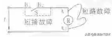

在图3中,负载R是电路中的主要降压元件,即电路工作时,电源电动势主要降落在负载两端(A1、A2之间),A1、A2是不等电位的两点,若A1、A2被导体短接,则电路不能工作,这样的问题称为短路问题。图中,开关S断开时,B1和B2两点为不一样电位;开关S闭合时,B1和B2两点为等电位。如果B1、B2之间被导体短接,将造成电路不能断开的问题,这种问题通常称为短接问题。

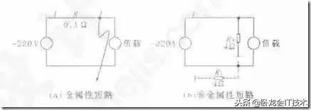

2.1.1、不一样电位的两个金属导体直接相接或被金属电线短接,称为金属性短路。金属性短路时,短路点电阻为零,因而短路电流很大。在图4(a)中,由于发生金属性短路,回路中的电阻只有导线电阻R,则短路电流为I=U/R=220V/01 Ω=2 200 A。
2.1.2、若不一样电位两点不是直接相接,而经过一定的电阻相接,则称为非金属性短路。非金属性短路时,短路点电阻不为零,因而短路电流不及金属性短路大,但连续时间可能很长,在某些情况下,这种问题危害性更大。图4(b),为两处接地而构成了经过两个接地电阻的非金属性短路示意图。假定接地电阻RE均为4 Ω,则短路电流为I=U/2RE=220 V/(4+4)Ω=275 A。这个电流可能还不够以使断路器跳闸、熔断器熔体熔断,但短路问题的长期存在会造成更大的危险。

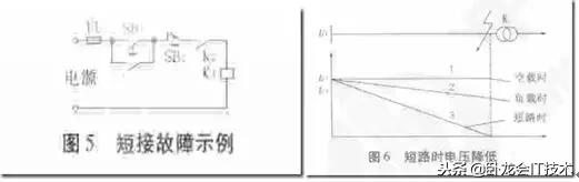

2.1.3、短接问题:电路中按钮、开关、继电器触点、熔断器等,是对电路通断进行手动或自动控制的元件。电路工作时,这些元件均处于闭合状态,元件两端电位相同;当其中某一元件断开时,断开元件两端电位不一样。因此,这些元件两端如果被短接,实际上属于短路问题,其影响也是很大的。在图5所示电路中,当各元件中的一个发生短接问题时,都会使电路不能正常工作。例如:熔断器FU被短接,电路失去过载和短路保护,从而造成电路更严重的问题;起动按钮SB1被短接,只要有电源,电路就工作,无法对电路进行控制;停止按钮SB2被短接,电路将不能断开;联锁触点K2被短接,电路将失去联锁功能,即K2不工作,K1也能工作,这将引发更严重的问题。

2.2.3、短路电流的电压降效应:强大的短路电流流过导线时,在导线阻抗产生电压降落,从而使电网电压下降。以图6为例,在正常情况下,由于线路中电流较小,沿线电压降较小,电源电压为U1,到负载端电压为U2(见图中曲线2);当K点短路后,该点电压为零,电源端电压也大大下降,从而使接于该电网中的电器设备不能正常工作。例如,异步电动机的转矩与其外加电压的平方成正比,当电压降低很多时,电动机会因转矩减小到不够以带动机械工作而停转,甚至使电动机烧毁。

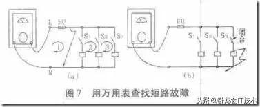

短路问题回路的查找:万用表法—万用表法是在电路断电后,用万用表欧姆挡(电阻挡)测定短路回路电阻的方式。以图7为例,假定熔断器FU的熔体熔断,说明该熔断器保护的区域发生短路问题,这个问题区域包括1~3三个回路和干线。在断开电源的情况下,将熔断器 FU的熔体接好,将万用表置于欧姆挡“R×10 Ω”(不要置于倍数大的欧姆挡,以免因为人体电阻等造成读数错误),接于L、N端,且断开S1、S2、S3,使各回路断开,若万用表指示电阻为零,说明短路问题发生在干线上,如图7(a)所示。若万用表指示电阻为“∞”或很大,则短路问题发生在1~3的某个回路中。依次合上开关S1、S2、S3。若合上S1、S2时,万用表指示电阻为某一确定值,合上S3时,万用表指示电阻为零,则说明问题点在第3回路中,如图7(b)所示。
注:不能单独测某一线路或者某个元件后电阻为0就说找个支路短接了,因为电线一般都是两芯线或者三芯线,在测量支线中必须有一个负载,找个负载有一定的电阻,然后用找个负载一起跟其他线路串着测量,原先有电阻,加入一个线路后忽然没电阻了,那么加入的那个线路跟负载之间肯定短路了。也就说说要测量必须是(有电阻R的负载+依次加入其他线路====忽然电阻为0)判断出这些支路短路了,然后再在这些支路中依次排除没短路的地方,最后找出短路点。OK?

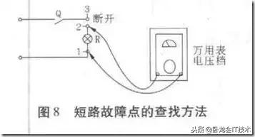

短路问题点的查找:查找到短路问题支路后,还要继续确定问题点的具体部位。短路问题点必然是回路中降压元件(如灯泡、电压型线圈、电动机绕组、电阻等负载)的两端或内部。以图8所示的电路为例,查找该回路短路问题点的方式是:断开降压元件R(图中为灯泡)的一端,用万用表电阻挡测量1-2之间(即降压元件两端)的电阻。若电阻为零,说明短路点在此负载内部;若电阻为某一数值,说明负载内部完好,短路点在负载设备外部。若短路点在外部,再测量1-3点间的电阻。若阻值为零,则短路问题在3#导线至1#导线间。断开这些线段的某些点依次测量,可找到确定的短路问题点。

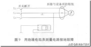

图9 用绝缘电阻表测量电路接地问题
图9所示电路,当三相电路的L2相接地时,首先应断开电源,拆除与三相电路相连的设备,使三相导线不能通过设备的绕组相互连在一起,然后用兆欧表依次测量各相对地的绝缘电阻值(ΜΩ),而L2相对地绝缘电阻为零或很低。当绝缘电阻为零时,用万用表电阻挡测量效果一样;当还有一定的绝缘电阻时,用万用表电阻挡测量可能会得不到正确的结论。
