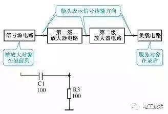

  图2所示是一个两级音频信号放大系统的方框图。从图中可以看出,这一系统电路主要由信号源电路、第一级放大器、第二级放大器和负载电路构成。从这一方框图也可以知道,这是一个两级放大器电路。

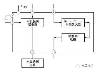

  从集成电路的内电路方框图中可以了解到集成电路的组成、有关引脚作用等识图信息,这对分析该集成电路的使用电路是十分有用的。图4所示是某型号收音中放集成电路的内电路方框图。
如何快速学会看电路图图5
  从这一集成电路内电路方框图中可以看出,该集成电路内电路由本机振荡器电路,第一、二、三级中频放大器电路和检波器电路组成。

  例如,图2所示的方框图给出了这样的识图信息:信号源输出的信号首先加到第一级放大器中放大(信号源电路与第一级放大器之间的箭头方向提示了信号传输方向),然后送入第二级放大器中放大,再激励负载。

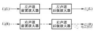

  (1)分析信号传输过程。了解整机电路图中的信号传输过程时,主要是看图中箭头的方向,箭头所在的通路表示了信号的传输通路,箭头方向指示了信号的传输方向。在一些音响设备的整机电路方框图中,左、右声道电路的信号传输指示箭头采用实线和虚线来分开表示,如图5所示。

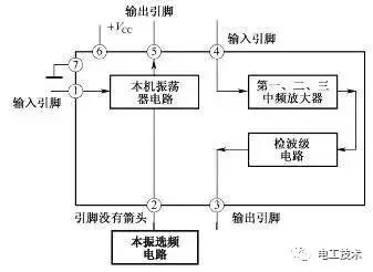

  (3)分析集成电路。分析集成电路使用电路的过程中,没有集成电路的引脚作用资料时,可以借助于集成电路的内电路方框图来了解、推理引脚的具体作用,特别是可以明确地了解哪些引脚是输入脚,哪些是输出脚,哪些是电源引脚,而这三种引脚对识图是非常重要的。当引脚引线的箭头指向集成电路外部时,这是输出引脚,箭头指向内部时都是输入引角。
  举例说明:图6所示集成电路方框图中,集成电路的①脚引线箭头向里,为输入引脚,说明信号是从①脚输入到变频级电路中的,所以①脚是输入引脚;⑤脚引脚上的箭头方向朝外,所以⑤脚是输出引脚,变频后的信号从该引脚输出;④脚是输入引脚,输入的是中频信号,因为信号输入到中频放大器电路中,所以输入的信号是中频信号;③脚是输出引脚,输出经过检波后的音频信号。
如何快速学会看电路图图7
  当引线上没有箭头时,例如图6所示集成电路中的②脚,说明该引脚外电路与内电路之间不是简单的输入或输出关系,方框图只能说明②脚内、外电路之间存在着某种联系,②脚要与外电路中本机振荡器电路中的有关元器件相连,具体是什么联系,方框图就无法表达清楚了,这也是方框图的一个不够之处。

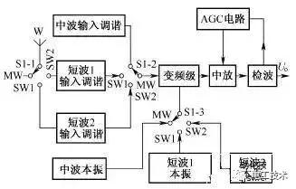

  另外,在有些集成电路内电路方框图中,有的引脚上箭头是双向的,如图7所示,这种情况在数字集成电路中常见,这表示信号既能够从该引脚输入,也能从该引脚输出。
