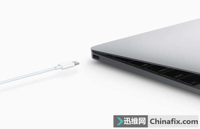

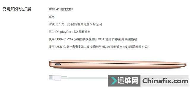

  苹果首次引入 USB-C 接口是在旗下首款 12 英寸的 MacBook 笔记本电脑上。当这款产品发布时,机身一侧仅采用了唯一一个双面可用的 USB Type-C 接口规划,此举引发了业界的震惊,主要惊讶于苹果又一次如此大胆的动作。
  按照苹果官方的说法,MacBook 的 USB-C 接口充当电源、USB 数据传输、Display Port、HDMI 和 VGA 等功能。不过,这个集多种不一样端口功能于一身的接口,本质上是一个 USB 接口,除了可以充电,其快速数据传输的速度并不快,最高可达 5Gb/s。其实这个速度标准,之前 USB 协会称为 USB 3.0,后面才改成“ USB 3.1 Gen 1”,所以苹果官方的技术规格中提到的“USB 3.1 第一代(Gen 1)”接口。

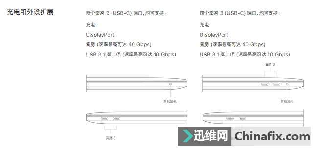

  苹果第二款采用 USB-C 接口的产品是 2016 年款 MacBook Pro。这个USB 接口实质上基于 Thunderbolt 3,也就是苹果口中的“雷雳 3”接口,带宽超高,数据吞吐最高可达 40Gb/s,因此速度更快,功能更强大,只需一根连接线缆或转换器,即可轻松连接上现有的设备。
  今年 10 月苹果新推出的三款产品都配备了 USB-C 接口,其中新一代 MacBook Air 和 Mac mini 的 USB-C 接口基于 Thunderbolt 3。而 iPad Pro 则基于 USB 性质,而且是“USB 3.1 第二代(Gen 2)”接口,苹果表示该接口实现了最高两倍于上一代的高带宽双向数据传输速率,因此应该是真正基于 USB 3.1 标准的 10Gbps 的速度。说到这里,可能有些人感到混乱了,究竟 Thunderbolt 3 和纯 USB 对于苹果用户来说意味着什么呢?

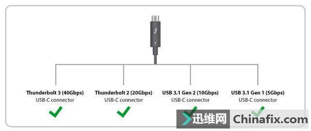

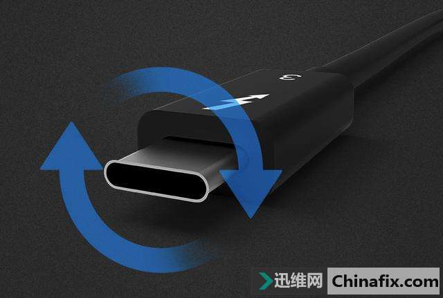

  在此之前需要强调的是,USB Type-C 只是一种接口标准,规划上相比之前的 USB 接口更薄、可正反插、可扩展性更强。我们只要知道说术语上的叫法就是 USB Type-C 接口即可,并不代表任何速度或功能,它只是一个接口。
  当 Thunderbolt 3 与 USB-C 接口整合之后,最高可达 40Gb/s 的数据传输速率。而如果整合的是 USB 3.1 接口,数据传输速度要么是 5Gb/s,要么是 10Gb/s。不管怎样,这些速度都是通过相同的物理 USB-C 接口传输。
  说实话,上述定义很多机友都很清楚,唯一比较复杂容易让人搞混的是,一些 Thunderbolt 3 连接线可以作为 USB 3.1 Type-C 连接线运用,但不是所有的线缆都可以。而 USB 3.1 Type-C 连接线,却永远无法当做 Thunderbolt 3 连接线运用,就算大家都是相同的 USB-C 接口也不行。同时,并不是所有的 USB Type-C 线缆都能胜任规范中的最高 100W 传输功率,无论是 Thunderbolt 3 还是 USB 3.1 Type-C 都不一定能够达到。

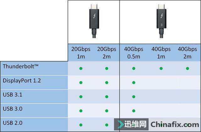

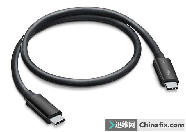

  现在大多数 Thunderbolt 3 外设或配件都标配连接线,不过长度一般都在 50cm 以内,对于某些用户来说可能无法满足,毕竟长度非常短,很多人需要长线缆,可一旦线变得更长,又无法保证在特定情况下能够满足完整的规范需要。

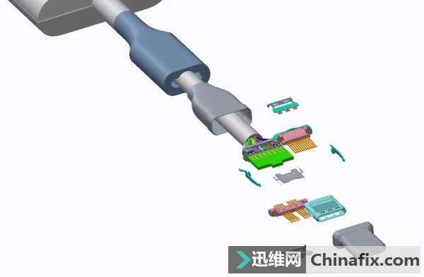

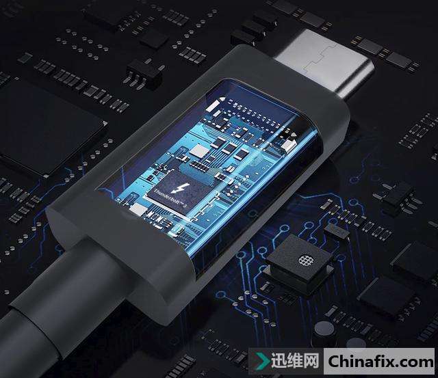

  怎么说呢,过去扩展坞、底座或其他外设所配备的通常都是被动无源连接线,Thunderbolt 3 产品同样如此,一是省成本,二是无源线缆简单实用。相反,很多长度超过 50cm 的 Thunderbolt 3 线缆在连接设备时可能出现传输速度较慢的情况,这将导致在有高带宽需要的情况下出现问题,例如外接 LG 5K Ultrafine 显示器或多接口底座时,造成带宽显著不够。
  另外,短的 Thunderbolt 3 连接线,也就是外设配备的那根被动无源连接线,基本上是完全兼容 USB 3.1 Type-C 外设的,但正如前述,其长度对于某些用户而言不是非常方便。
  超过 50cm 的 Thunderbolt 3 线缆,基本是有源的主动式的搞定方案。一般无源被动式的长达 2 米左右的 Thunderbolt 3 连接线,最大传输速度只能达到 20Gb/s,而对于主有源的主动式 Thunderbolt 3 线缆,其传输速度一般可以达到完整规范,也就是最高 40Gb/s。不过,主动式 Thunderbolt 3 连接线一般不兼容 USB 3.1 Type-C。

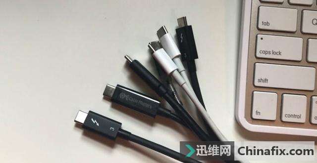

  在上面这张外媒 appleinsider 提供的照片中,这些线缆都是 USB-C 接口,但如果每根线没有标识或不做标记,一般人肯定会混乱。真实的情况是,从左到右这些连接线分别是:
  - 2 米 60W 主动式 Thunderbolt 3 连接线
  - 2 米 100W 主动式 Thunderbolt 连接线
  - 2 米 60W 被动式 Thunderbolt 3 连接线
  - 2 米 60W USB 3.1 Type-C 连接线
  - 2 米 60W USB 2.0 Type-C 苹果连接线
  - 2 米 87W USB 2.0 Type-C 苹果连接线
  - 0.5 米 100W 被动式 Thunderbolt 3 连接线
  看起来一团乱是不是?USB Type-C 接口的概念被主流接受是好事,很多人也很喜欢 Thunderbolt 3 连接线,毕竟只用一根线缆将能让所有配件产品与电脑连接,而不是分开各种不一样接口的线。但是,对于一般消费者来说,购买一条真正合适的连接线依然是一场噩梦。

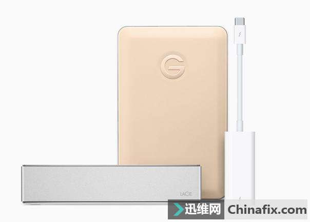

  对于外置储存,其实很多玩 NAS 的机友应该知道,即便是自己的小型 RAID 阵列,对数据传输速度的要求也没有那么高,毕竟最高 1Gbps 的千兆局域网也都满足了。所以,选择被动式的 Thunderbolt 3 长连接线完全没有问题,尽管最高才 20Gbps 的速度,运行也十分良好了。
  同时,这根被动式 20Gbps 的 Thunderbolt 3 长线也适用于其他运用 USB 3.1 Type-C 接口移动硬盘、光驱和打印机等外置配件。不过,如果你运用的是 SSD 固态硬盘来组 RAID,或者是需要连接基于 NVMe 协议的外置储存,或者是 eGPU 外接显卡,就需要购买 40Gbps 的短线或主动式长线了。

  最后要说的是,现阶段很多高速 Thunderbolt 3 长线不仅价格昂贵,而且大多缺乏对 USB-C 3.1 的兼容。而一般无源被动式的 Thunderbolt 3 线缆,短线一般都能保持最佳性能,并且几乎能与 USB-C 3.1 兼容。总之,一旦手头上 USB-C 接口的连接线多了,记得做个标记,默默等待一条 USB-C 线走天下的时间到来。
