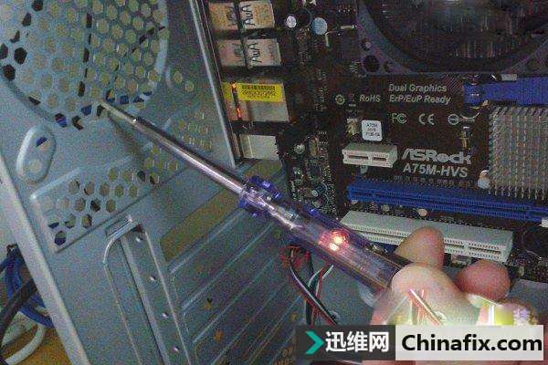

  机箱漏电测验
  我们可以利用电笔或电压表去测验自己的机箱是否存在漏电,当您的电笔触碰机箱金属外壳时,电笔里的氖气管通红,表明机箱存在漏电。

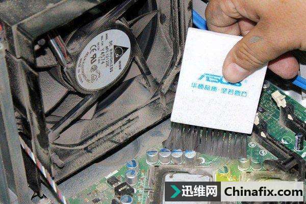

  1、空气潮湿从而造成机箱的静电电压过高
  如果是长期阴雨天或者空气比较潮湿的话,就会导致电脑机箱静电电压过高,并且手摸有麻麻的感觉!如果是这种情况,那么建议加强室内通风,可以在主机箱中放入干燥剂,然后及时清理机箱内硬件的灰尘,尤其是主板和电源。

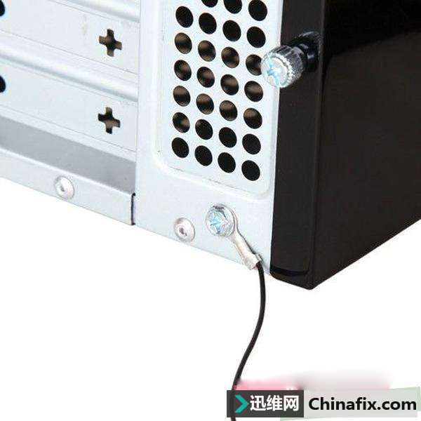

  3、主机箱漏电是因为电源插头没有接地线的缘故(多数)
  建议大家优先检查这个问题,绝大数的主机箱漏电都是电源插头没有接地线导致的,我们只要通过一个导线连接机箱,然后另一头接到底面或墙面上即可。
  机箱漏电原因我们都知道了,下面装机之家就分享一下电脑机箱漏电搞定方式!
  三、电脑机箱漏电搞定办法
  建议大家首先拿一根导线将机箱与金属物体连接,比如接到金属暖气片、铝合金窗户、水管等大面积金属物体上,直接接地面上没有金属物体连接效果好。如果没有效果请继续查看以下搞定方式。

  建议大家将机箱放置在较为干燥的环境,避免潮湿的环境导致电线短路。定期清理主机内部每一个硬件的灰尘,灰尘受潮后,也可能会导电,小编建议每年清理一次灰尘,不但有利于减少机箱漏电,还能有助于主机内部散热,提升电脑配件的运用寿命。
