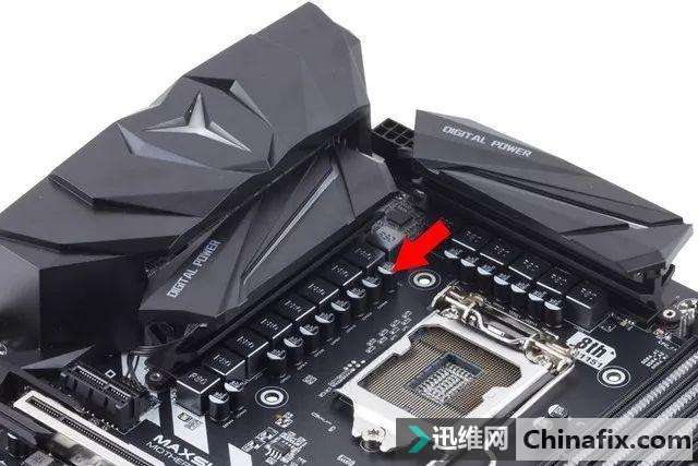

       很多新手朋友判断主板是几项供电,一般是去数处理器附近黑块电感数量,有几个黑块电感就代表有几相供电主板。这种方式,有时候确实可以这样简单大致判断,但很多时候也不准确,存在误差。
       因为,现在有很多主板厂商为了方便“忽悠”或者说“迷惑”消费者,有时候甚至会把本来不属于Vcore与Uncore段的供电元件混在一起,让人误以为“加了料”。但实际并不是这样,这里不仅仅要搞清楚真倍相,同步相还是“虚倍相”的问题,还要学会辨析不属于这两段供电的元件区分。
       而大部分的主板供电都和处理器的规划结构有着密切的关系,而厂商也常常利用这种结构的不一样去制造误解。如果不熟悉结构,单纯靠着一般的“常识(比如数电感)”,去判断主板的供电结构的话,很容易被带进坑里。所以下面就来说说主板供电到底怎么看。

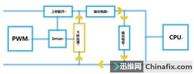

       对于主板供电来说,最绕不开的是 MOSFET管、电感、电容、PWM脉冲宽度调制芯片,1相完整的供电必须包括这四个部分,其工作原理如下图所示。
各部分的功能作用:
PWM:得到VID,输出N路脉宽可调方波,控制MOSFET的开关得到相应电压。
MOSFET Driver:根据PWM的方波信号,控制MOSFET的开关。
MOSFET:起到开关的作用,通过它的开关频率我们可以得到相应的电压。
输入/输出电感:磁能与电能的相互转化,起滤波以及储能作用,搭配MOSFET在一定时间内的开关可以得到相应的电压。
输入/输出电容:储存电能为处理器供电,同时起到滤波的作用。
       简单来说整个过程是:PWM产生各相的信号,各相的MOSFET Driver控制各相上桥和下桥MOSFET的开关,各相电感与输出滤波电容储能,输出滤波电容再为处理器供电。

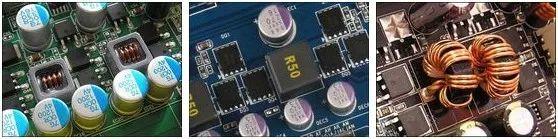

1、MOSFET管:
       MOSFET,中文名称是场效应管,一般被叫做MOS管。这个黑色方块在供电电路里表现为受到栅极电压控制的开关。每相的上桥和下桥轮番导通,对这一相的输出扼流圈进行充电和放电,就在输出端得到一个稳定的电压。
       每相电路都要有上桥和下桥,所以每相至少有两颗MOSFET,而上桥和下桥都可以用并联两三颗代替一颗来提升导通能力,因而每相还可能看到总数为三颗、四颗甚至五颗的MOSFET。

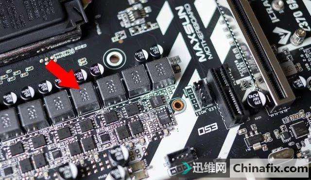

2、电感:
       输出扼流圈(Choke),也称电感(Inductor)。每相一般配备一颗扼流圈,在它的作用下输出电流连续平滑。少数主板每相运用两颗扼流圈并联,两颗扼流圈等效于一颗。
       因此,对于普通主板,通常我们通过数有多少颗电感就可以大致判断出该主板为几相供电。
       另外,电感还分为半封闭电感、全封闭电感、环形电感,外观分别如下:
       主板常用的电感有环形磁粉电感、DIP铁氧体电感(外形为全封闭或半封闭)或SMD铁氧体电感等形态,全封闭电感能够更好地屏蔽外界的电磁干扰,性能较好,因此现在全封闭电感比较受欢迎。
3、电容:(用于保证电压和电流的稳定(起滤波作用)
       电解电容:供电的输出部分一般都会有若干颗大电容(Bulk Capacitor)进行滤波,它们属于电解电容。电容的容量和ESR影响到输出电压的平滑程度。电解电容的容量大,但是高频特点不好。
       全固态电容:除了铝电解电容外,处理器供电部分常见固态电容。我们常见的固态电容称为铝-聚合物电容,属于新型的电容器。它与一般铝电解电容相比,性能和寿命受温度影响更小,而且高频特点好一些,ESR低,自身发热小。

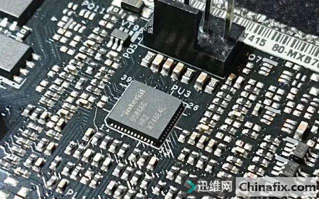

4、PWM脉冲宽度调制芯片:
       PWM也就是Pulse Width Modulation,简称脉冲宽度调制,是利用数字输出的方式来对模拟电路进行控制的一种技术手段,可是对模拟信号电平实现数字编码。它依靠改变脉冲宽度来控制输出电压,并通过改变脉冲调制的周期来控制其输出频率。PWM芯片的选择与供电电路的相数息息相关,产品拥有多少相供电,PWM芯片就必须拥有对应数量的控制能力。
       因此主板上需要采用多相供电的方式,来分摊每一路供电的负载,以维持供电电路的安全和发热量的可控性。

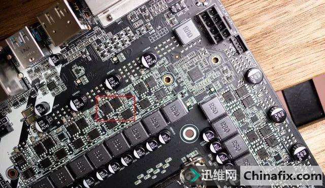

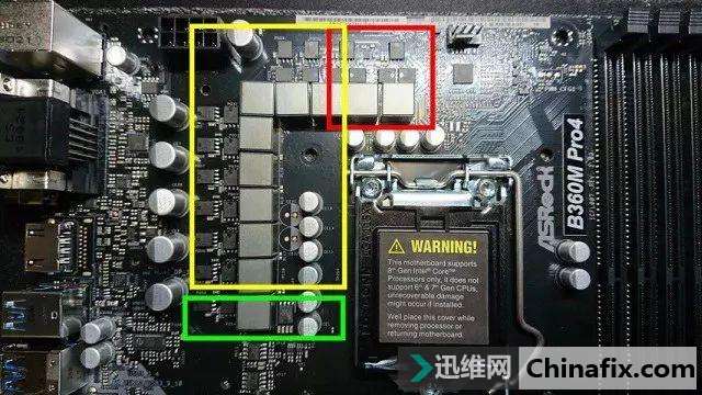

1、以华擎的B360M PRO4为例:
       先看控制器,控制器能让你大致知道这个主板供电的规划结构,但不代表可以确定供电形态。以下是华擎的B360M PRO4供电相数分析:
主板供电
红色为VCCGT供电,其中一上两下,一相一电感。
黄色为VCC供电,其中两上两下,一相两电感。
绿色部分是很多人容易误解的,其实他是属于VCCIO或者VCCSA,反正不属于PWM控制器管。
       因此,实际这块主板供电规划是4+2相。一般来说属于一路的供电规格都会一样的,包括MOS桥,电感电容之类的。就算用不一样的也会让他们在数值上一样。

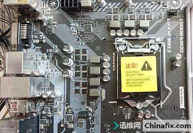

2、微星B360M BAZOOKA PLUS主板分析。

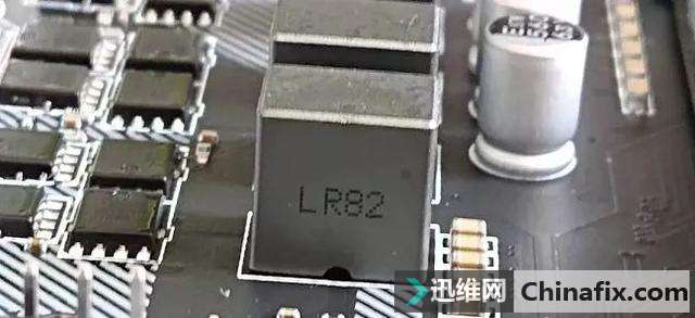

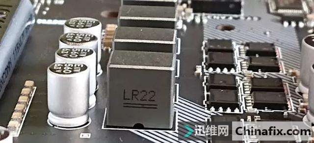

       下面这块主板实际上是4+2相供电,但在规划上伪装成4+3相的主板,也容易给人造成一些误解。
       其中可以看到如果单纯看电感的话,很容易以为这是4+3相供电。其实最下方的供电电感容量是LR82。
       而其它电感容量是LR22。
       因此,这块主板是4+2,其中VCC是两上两下,一相一电感。VCCGT为一上两下,一相一电感。

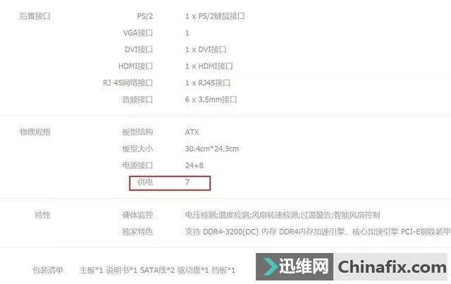

       以上就是主板查看供电相数的相关知识,本文仅是为了告诉大家,查看主板相数,有时候并不是数电感数那么简单,对于普通主板可能适用,但对于一些比较复杂的主板,基本就不行了。
       如果说看主板相数比较复杂的话,大家可以在网上查主板参数或者购买页面的详细参数或主板介绍中,一般会标注主板供电相数。
