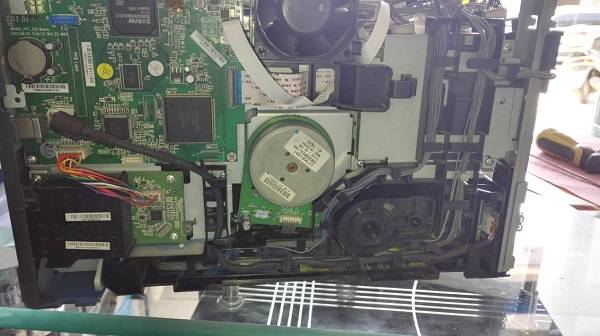

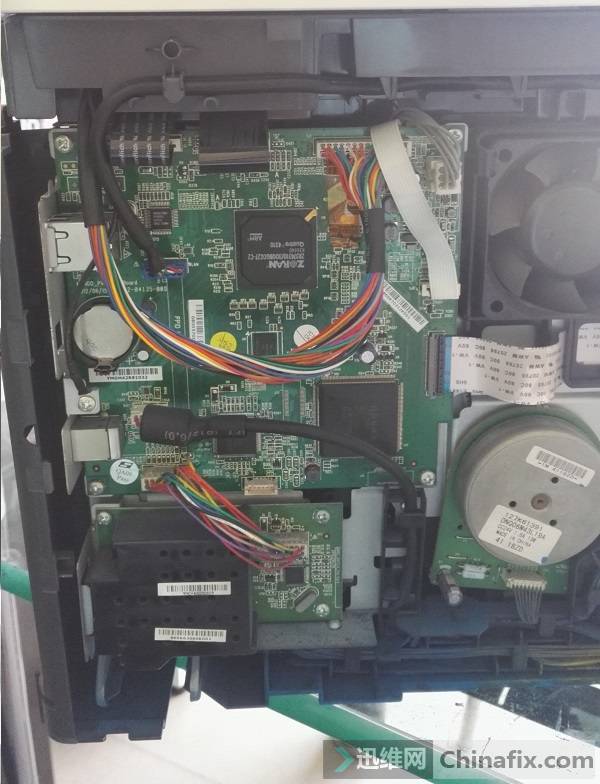

      前两天客户拿来收到其他维修同行的一台施乐CM215FW的机子,初始现象开机打齿、打印机报错042-372。

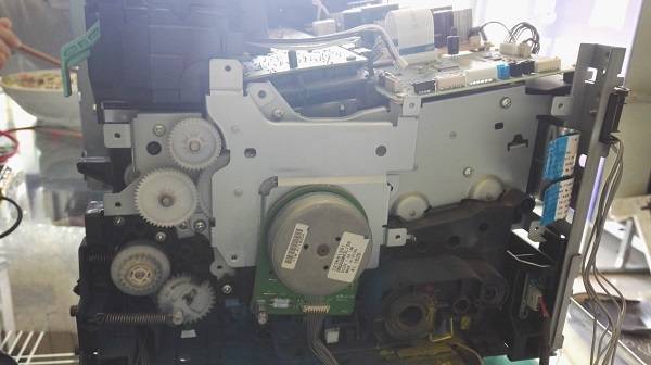

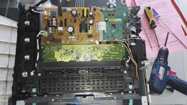

  问题很明显是因为用了代工的粉导致粉溢出污染了齿轮组,在这里不得不吐槽下施乐的彩打真难拆。
  到这里发现齿轮组在最内部还要继续拆。

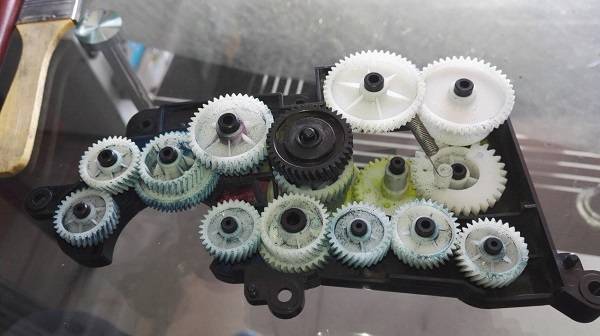

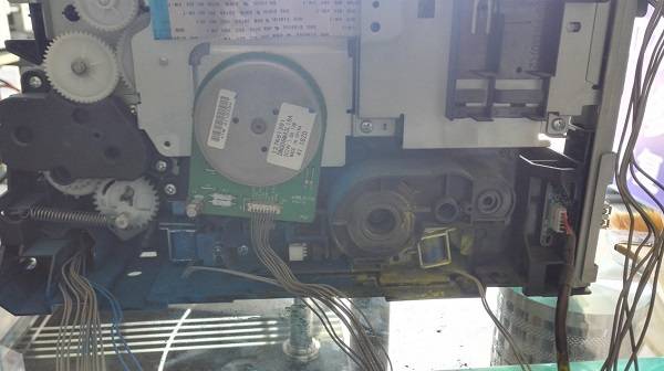

  拆出齿轮组,齿轮上粉明显很多,不用看了,直接把齿轮都拆下来酒精伺候。清洁干净上润滑油,复位弹簧减掉一点增加弹力。补充下客户只想修报错,响就不修了,他之前凑活着用的。

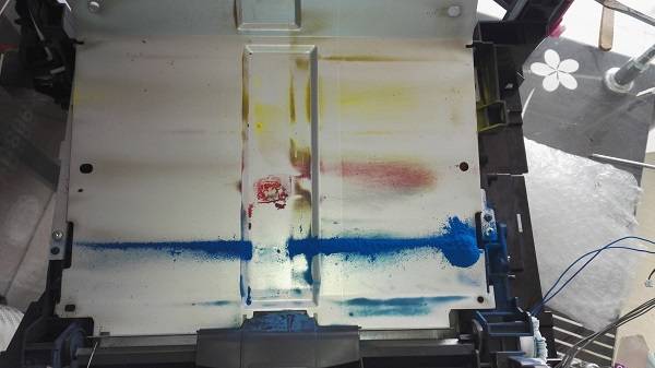

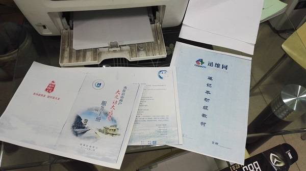

       装机!报错消失,此时心里那个爽啊!测试结果不进纸,观察发现纸上搓纸轮位置有黑黑的一道印,修过打印机的都知道搓纸轮沾粉了,直接湿抹布伺候。

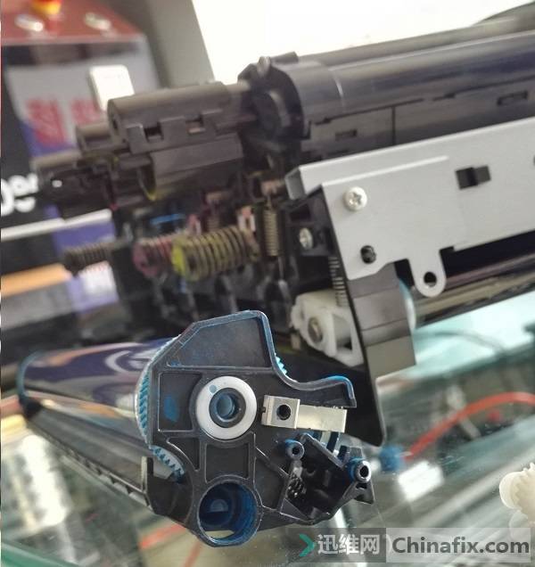

  处理完正常进纸,机子又报错卡纸,纸张卡在进定影之前的位置,几次卡在同一位置。顺时针转动电机,发现转印带卡住了,到这边其实就知道了,客户自己加的代用的碳粉堵住了废粉口,卡住了齿轮,估计里面坏的不少!

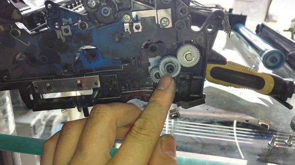

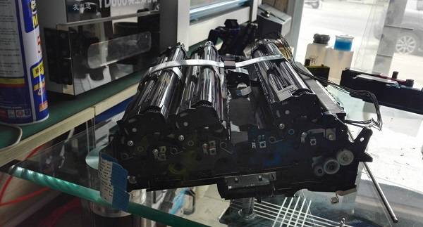

  拆出转印组件,仔细观察转印带的驱动。
  手指的这个齿轮有磨损。
  不得不说这粉漏的,废粉仓必须要修了。
  把此处齿轮换了。

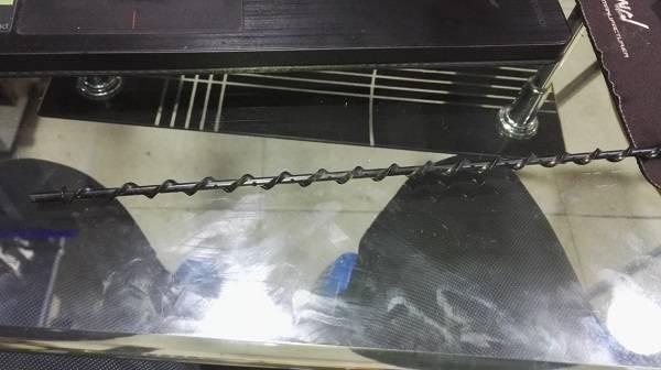

  这根搅拌杆也断了,全部更换后维修完成!
