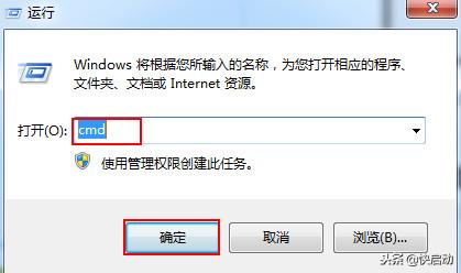

  1、运用组合键(win键+r)打开运行窗口,输入cmd命令,再点击“确定”按钮,如下图所示:
电脑不显示u盘图标如何维修 图2

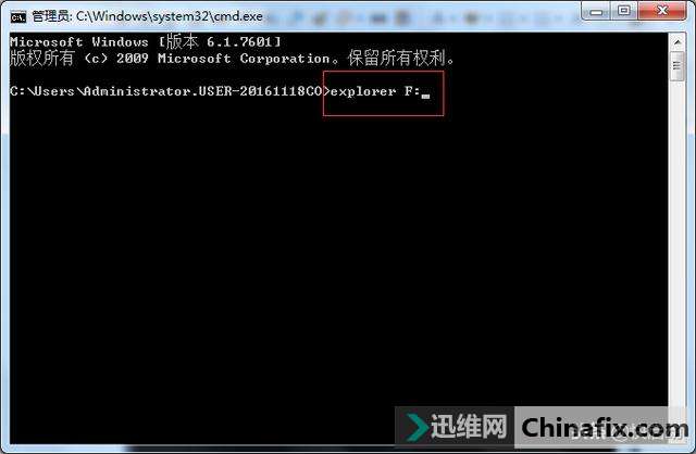

  2、在打开的管理员dos命令窗口中输入“explorer F:”命令(注意‘F’为当前u盘盘符),按回车键执行,如下图所示:
电脑不显示u盘图标如何维修 图3

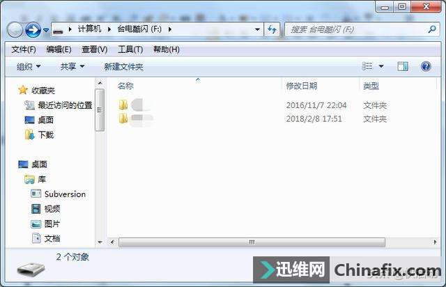

  3、此时我们就可以看到打开的u盘,如下图所示:
电脑不显示u盘图标如何维修 图4

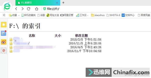

  打开任一浏览器,然后在地址栏上输入“file:///F:/”(当前‘F’为u盘盘符,不区分大小写),打开连接就可以。
  在浏览器中看到当前打开的u盘中文件,如下图所示:
电脑不显示u盘图标如何维修 图5
