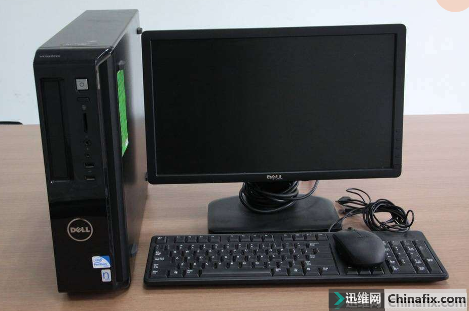

  二、电脑无法开机,可能是由于电脑电子元件内残留静电导致的
  静电是指电源关闭后,依然残留在电子元件上的微弱电流。也就是说,在关闭电脑后,即使移除了电池和电源,电脑依旧会有微弱的电流存在。尽管微弱,但其电量却足以让您的电脑运行若干秒, 或者让风扇转动起来。静电可能会导致电脑无法开机,无显示画面,甚至造成主板短路。
  接下来,可以这样做:
  1、台式电脑移除电源线,笔记本移除电源线和电池,长按开机键20秒左右再放开,让电脑消耗掉内部残余静电
  2、接着重新接上电源线(笔记本只连接电源,不连接电池),再开启电脑。
电脑开不了机如何维修图2
