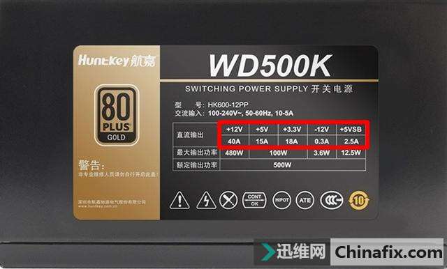

  第二:除了额定功率还要看哪些?
  额定功率显然不是唯一的标准,作为电源来说,线材非常重要,就跟我们家庭装修一样,线材越好稳定性、运用寿命也会越长。
  除此之外,不一样电压输出输出功率数对电脑的稳定性也非常重要。
如何选购电脑电源图2
  比如5V和3.3V的输出,5V主要负责主板电路、光驱硬盘电路以及USB供电,而+3.3V负责内存供电等,这些功率如果不够就会对相应设备稳定性产生影响。
如何选购电脑电源图3
  12V则要为处理器、光驱或硬盘电机供电,还要给一些外接式供电规划的大功耗显卡来提供动力。

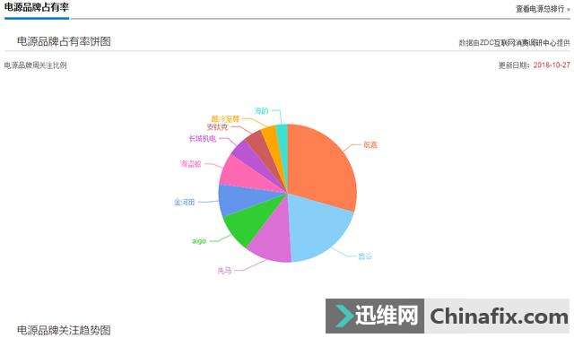

  第三:电源的品牌
如何选购电脑电源图图4
  从上面品牌关心情况来看航嘉、先马、鑫谷、金河田、海盗船、aigo是关心度比较高的电源品牌,另外也要看看是不是传统专注在一个领域的老牌厂商,由于涉及细分领域,越往里走水就会越深,由于网上枪贴软文比较多,所有有时候很难看出哪真哪家,要多做功课多对比才能尽量客观。

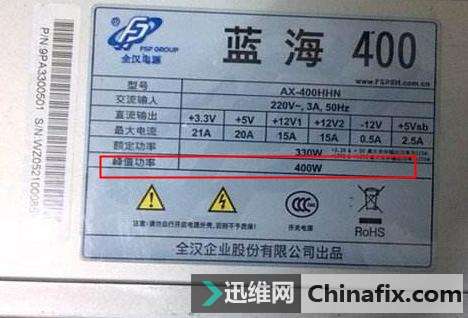

  第四:电源最重要的参数
  电源功率是看 额定功率 而不是 峰值功率!!!
  额定功率:电源的额定功率是指电源在规定的指标下长期稳定工作的最大功率。
  峰值功率:指电源在不破坏的前提下,短时间内能达到的最大功率,通常仅能维持30秒左右的时间。
