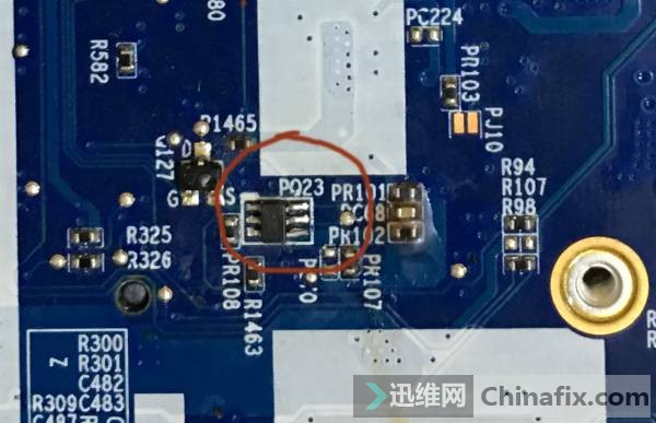

  收到同行的收到其他维修同行的一台神舟笔记本K650D,板号为神舟6-71-w65s0-d02,同行描述故障为不开机掉电,话不多说,开始维修。
笔记本不开机掉电如何维修图1

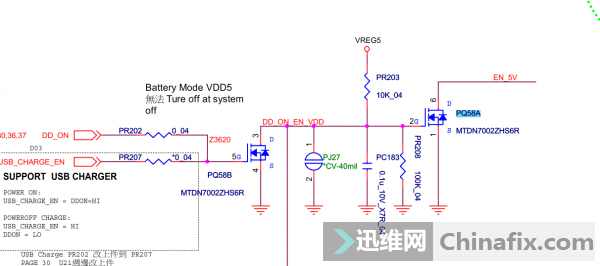

  这个机子有两个通病,一个是大家都知道桥短路,这个就不说了,很容易判断,换桥后,刷改ME的BIOS就可以了。我要发的这个通病是目前没人发表的小MOS管子引起的掉电通病,碰到几例了,分析这个纯属原件质量问题,别的机子用的这个原件就很少有坏的。
笔记本不开机掉电如何维修图2

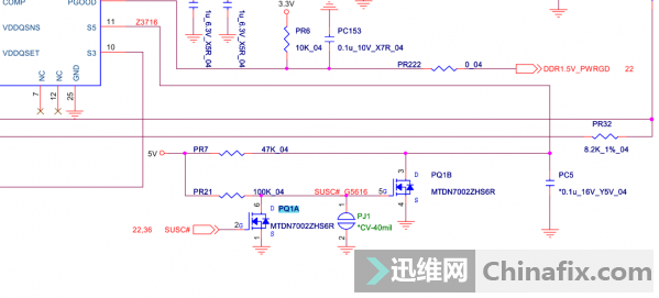

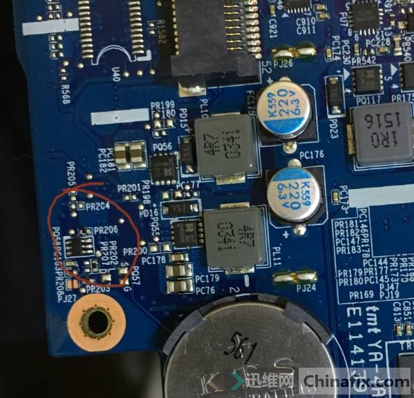

  根据我以前的维修经验,这个是工厂来料问题。这几个小MOS管子坏的时候,并非完全彻底损坏,而是时好时坏,这几个管子工作在非门状态,,故障表现为是有时开机电流到0.09不动了,过一会掉电。
笔记本不开机掉电如何维修图3
笔记本不开机掉电如何维修图4

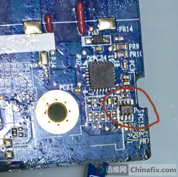

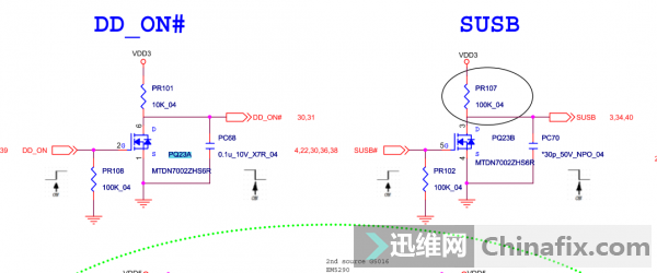

  可再次触发,有时电流会上到0.39---0.98掉电,有时会亮机进系统掉电,很不稳定,多数是不能正常开机就掉电。反复测量这几个管子的工作状态,发现其中两个时好时坏。
笔记本不开机掉电如何维修图5
笔记本不开机掉电如何维修图6
  两只全部更换后,经测试正常开机,主板稳定工作。维修到此结束。
