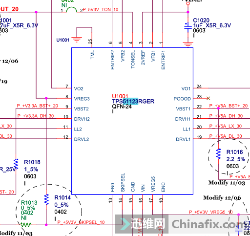

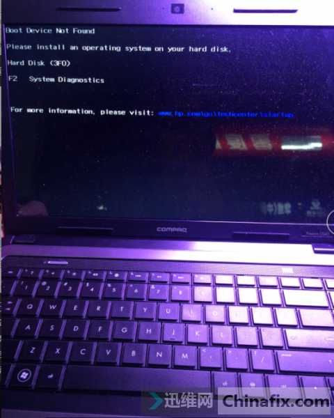

  收到收到其他维修同行的一台惠普Presario CQ43,板号为01015FY00-600-G,这个机子是同行快下班拿过来的,拿过来说是不开机,接上可调电源发现没有待机电流,一点都没有。拆机发现无进液痕迹,但是EC下面的BIOS有焊油,估计被上家动过。测量各大电感对地阻值正常,接电测试公共点电压正常,但是没有3.3V和5V待机电压。在电脑里收到CQ43的图纸,此待机芯片是51123.

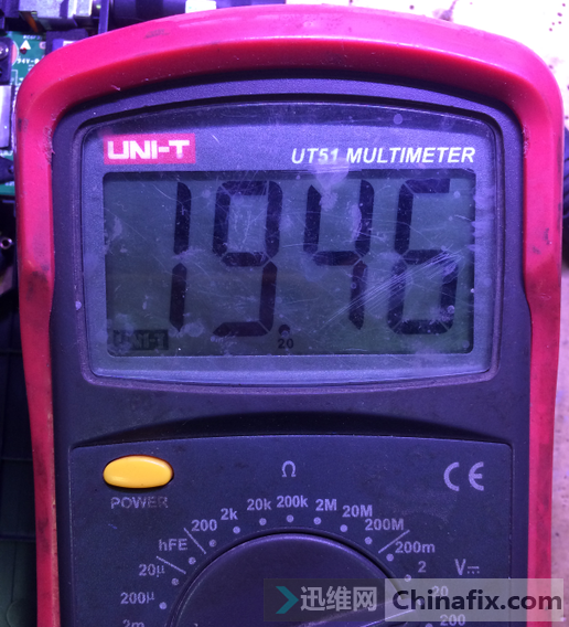

  测量发现16脚VIN电压为19.46V。
笔记本不开机如何维修图3

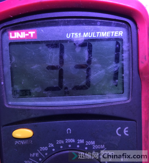

  13脚EN0为3.31V。
笔记本不开机如何维修图4

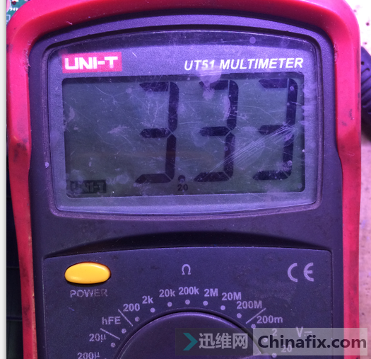

  8脚VREG3为3.33V。
笔记本不开机如何维修图5

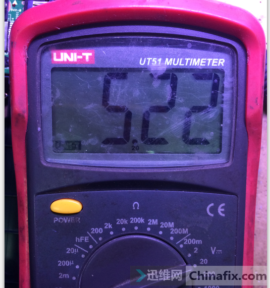

  17脚VREG5为5.22V。
笔记本不开机如何维修图6

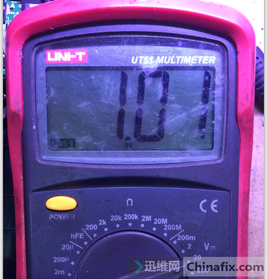

  1脚ENTRIP1和6脚ENTRIP2为1.01V。
笔记本不开机如何维修图7

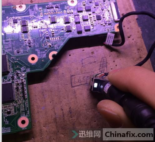

  条件都满足就是没有待机电压,果断换一个新的51123待机芯片,换完接电测量发现有3.3V和5V待机电压了并且有待机电流了0.01A按开关依然没反应。想到EC的BIOS被动过,在论坛收了几个此机的EC BIOS刷上,涛声依旧。

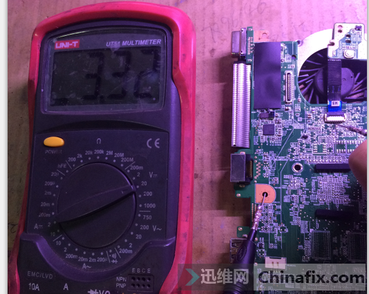

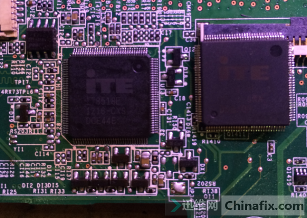

  测量EC条件都满足,但是125脚pwr_swin#电压只有0.54V,此脚是连接到开关的,正常应该是3.3V左右,测量阻值发现正常。这里果断换EC,EC型号是IT8518E,没有全新备货,从料板上拆了一个换上,测量无短路接电。嘿嘿,待机电流0.016A。
笔记本不开机如何维修图9
  然后电流一路小跑。(小电池被扣了,所以自动加电)。关机测试开关接口电压和EC125脚电压为3.33V。
笔记本不开机如何维修图10
