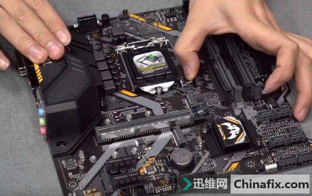

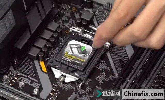

  一、处理器与主板安装教程

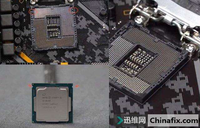

  首先我们拿出主板,如下图所示,我们将主板上处理器插槽的拉杆打开。
如何组装电脑图2
如何组装电脑图3

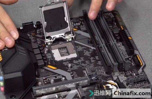

  处理器与处理器插槽均有防呆缺口,如果处理器放置错误,是无法进行安装的,我们找到处理器的两边缺口对应主板的两边缺口,放入处理器,并完成安装。
如何组装电脑图4

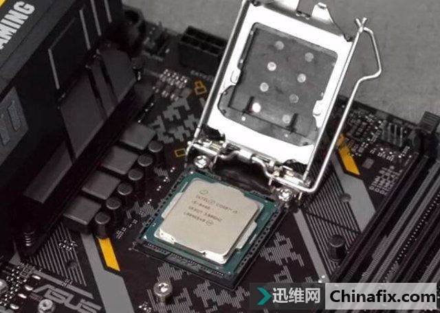

  如下图所示,处理器成功安装到主板的处理器插槽中了。
如何组装电脑图5
  确定处理器被正确放入之后,我们将拉杆拉回原处,这个时候黑色塑料上盖会自动弹开的。
如何组装电脑图6

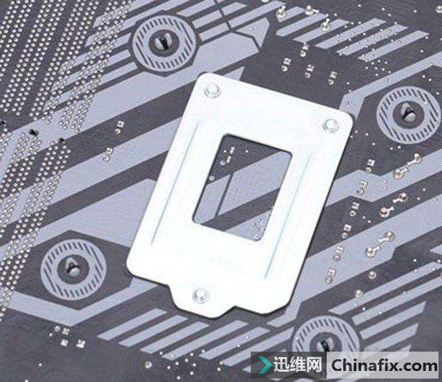

  二、处理器散热器安装教程之intel原装散热器
  处理器安装完毕之后,我们开始安装处理器散热器,这里装机之家运用的是intel原装散热器,安装十分方便。(第三方散热器包装盒中有说明书,有具体的安装方式)

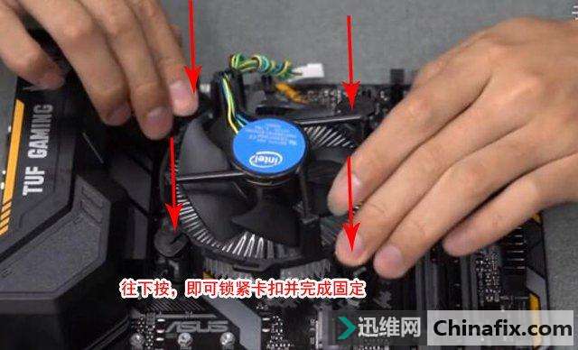

  我们将intel原装散热器的塑料针脚卡扣与主板(处理器插槽四周)的四个圆孔对齐之后,分别以角线的方式用力往下压即可将处理器风扇固定到主板上。(intel原装散热器自身有硅脂,无需再涂抹)
如何组装电脑图7
  我们检查一下主板背部,如果黑色的塑料杆没有完全把白色的卡扣撑开那么说明没有安装到位,正确安装如下图。
如何组装电脑图8

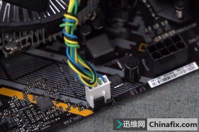

  处理器散热器也是需要供电的,我们将处理器散热器4Pin供电线插入到主板的处理器_FAN接口上,有防呆规划,反了无法插入。一般主板上都有标注“处理器_FAN”,如下图所示。
如何组装电脑图9

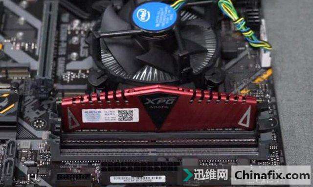

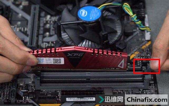

  内存安装十分简单,有点相似小时候的小霸王游戏机插卡,我们将内存插槽一边的卡扣往外掰开,如下图所示。
如何组装电脑图10
  内存也是有防呆缺口的,我们将内存防呆缺口的,反了是插不进去的,将内存正确插入。
  内存插入之后,无法看到内存的金手指说明安装成功,如下图所示。
如何组装电脑图11
  内存安装完毕!

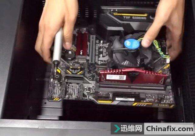

  四、将主板安装至机箱内部

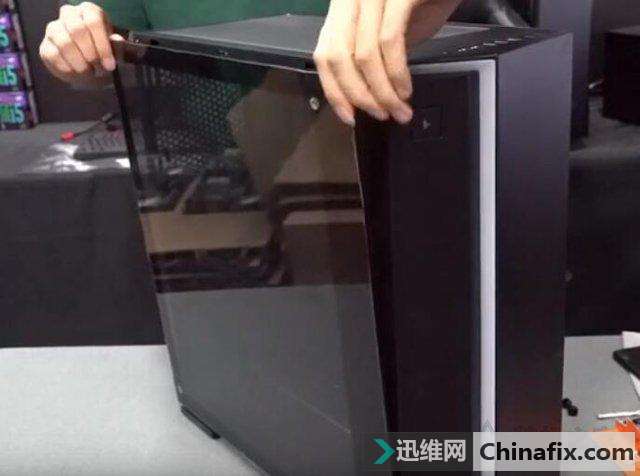

  这时主板已经成功安装了处理器、处理器散热器、内存,这时我们将机箱的两侧侧板卸下,这步骤十分时间,找到固定机箱侧板的螺丝拧下来即可。
如何组装电脑图12

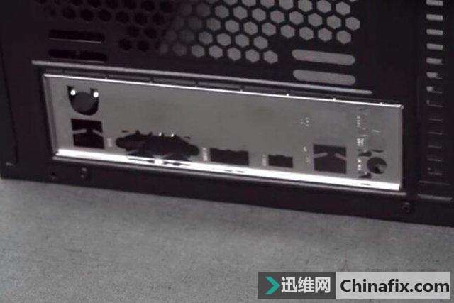

  我们找到主板盒子中的主板金属挡板,正确安装到机箱后面对应的空缺位置,主板金属挡板从里往外推安装,从外面可以看到主板金属挡板每一个触点,说明安装正确。
如何组装电脑图13
  我们将主板放入机箱内部,主板的接口与挡片对应,并漏出主板的接口,如下图所示。
如何组装电脑图14
  运用机箱附送的小号螺丝固定主板,机箱上的铜螺柱与主板的孔位对应,拧上所有螺丝,一般有6颗螺丝。(有些机箱的铜螺柱需要自己对应主板的孔位自行安装的,而ATX大板主板也需要调整铜螺柱的位置,与主板的六个孔位对应)

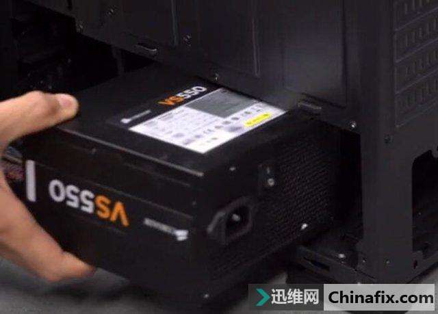

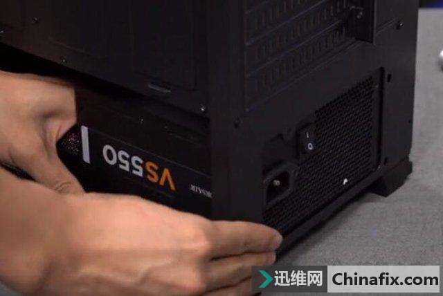

  由于我们这款机箱是下置电源,我们安装电源的时候,将电源的风扇的位置往下进行安装,如下图所示。
如何组装电脑图15
  将电源对应机箱的四个孔位,如下图所示。
如何组装电脑图16
  对应电源的4个孔位之后,拧上4个大号螺丝。

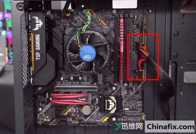

  找到电源上的处理器供电接口,一般接口上会标注“处理器”,由于走背线的原因,我们从机箱的背部孔位穿过。
  并插入主板的处理器供电接口插槽中,提供处理器进行供电。
  再找到24Pin供电线,继续找到从机箱背部中间孔位穿过。
  并插入主板上对应的24Pin供电接口插槽中,完成主板的供电。(和处理器供电接口一样,都是有防呆规划的,反了插不了的)
如何组装电脑图17
