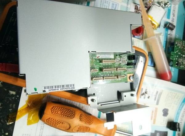

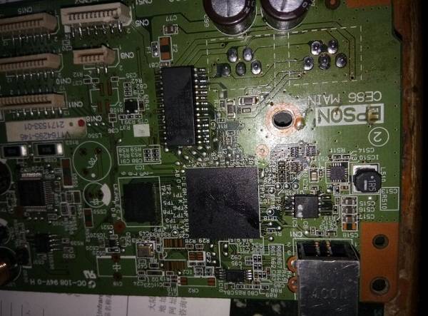

      收到故障机客户收到其他维修同行的一台爱普生T50打印机开机不通电的机器,按开机键没有反映,接机通电故障如实,拆机测量电源有电压输出。拆除对管,故障依旧,拆除对管控制芯片故障依旧,没有主电源芯片代换于是和客户沟通更换主板。
  客户反映换主板可以改L805(打印速度会更快),报价后送走客户,到市场购买到T50港行电源板一块测试可以通电可以打印。

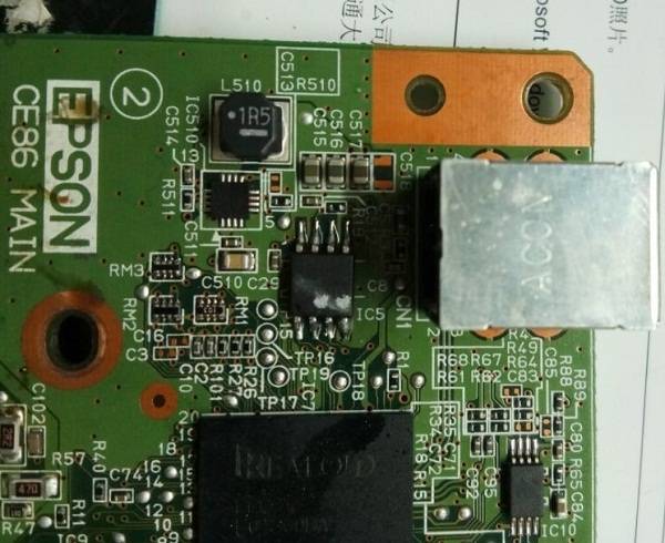

  又从淘宝购买到改装的材料,等待数日,收到货开始操作,拆除原IC更换正面IC5。
  反面加装IC6。

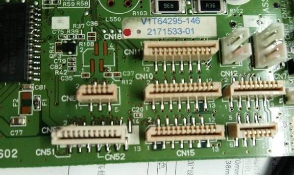

  拆除原排线座CN51,加装新材料。
  这步最关键,加装RM3 RM2排阻为103排阻(这里装好好要检查一下,如果连锡或异常,部分可以开机,可正常打印照片,但下纸键会失灵)。

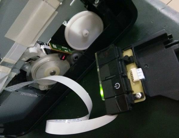

  最后一步,把原面板开机键拆除,换上新的材料,就可以工作了。

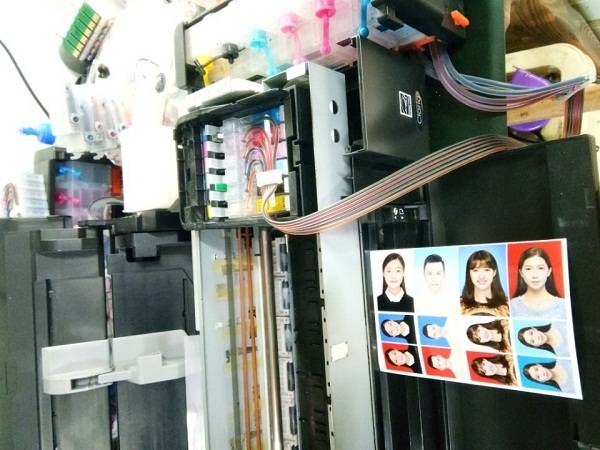

  打印测试,至此,爱普生T50打印机开机不通电。
  备注:改板后千万不要升级固件,驱动用新版可以,WIFI功能无法使用。
