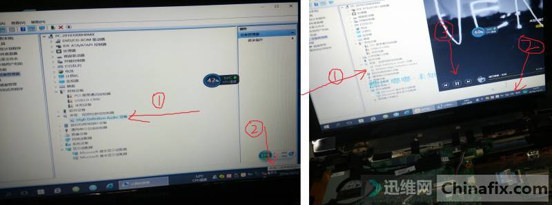

  收到同行拿来的B470,在win7系统里,喇叭和耳机都无声音,她自己装了驱动也未果,我换装了win10系统的固态硬盘,系统里显示“未插入喇叭或耳机”,话不多说,开始维修。
笔记本电脑无声音如何维修图1
  “未插入喇叭或耳机”,win10的设备管理器里检测到了声卡,用驱动精灵打驱动也ok,以为芯片工作条件都正常————弯路一:其实这不是真正的声卡设备。

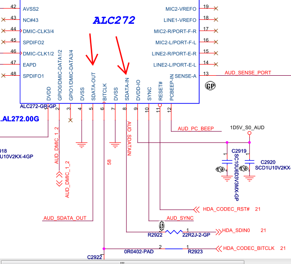

  吹掉可能影响声音输出的功放芯片,吹掉小板上的扩展卡芯片,故障依旧。回头查声卡工作条件,供电全部ok,断电打值5个声卡与桥连接的信号未现异常,于是抓波。
笔记本电脑无声音如何维修图2
  声卡与桥的5/8脚没波形,其他脚正常。
笔记本电脑无声音如何维修图3
  迷惑了,按intel时序理解桥都没识别到声卡,可是在系统里面,不仅成功识别到声卡,还有声卡驱动,这又是如何维修呢?
  该线路相连电阻未发现腐蚀,与声卡是通的,电阻与桥也有450的值,但还是试了下风枪吹桥,刷bios,故障依旧。

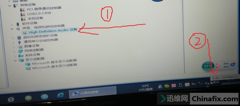

  除了桥就剩小板了,淘宝买的声卡小板到货,装上后有声音了,就是小板坏了,对比故障时和正常后的照片。
笔记本电脑无声音如何维修图4
  ①可知,win10里面,真正的声卡设备是“Realtek High Definition Audio”。之前误判的那个设备,说是HDMI的音频模块。
  ②系统里面显示“未插入喇叭或耳机”,实际是检测不到耳机接口,因为喇叭归功放管,功放都ok,那只有耳机接口有问题了。

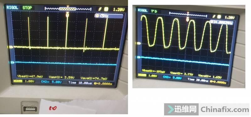

  问题出在耳机检测信号21/22脚,对地值都一样(误判的原因),通电后故障板是0.03V,淘宝买的好板是2.5V,即此信号正常应该是2.5V。
  声卡的2个总线无波形,应该是声卡的这2个检测信号没电压导致。这2路信号一个检测HP,另一个检测MIC。疑惑的是为何插入hp也没声音呢,正常状态下,电脑插着音响开机,也不会影响喇叭输出的。

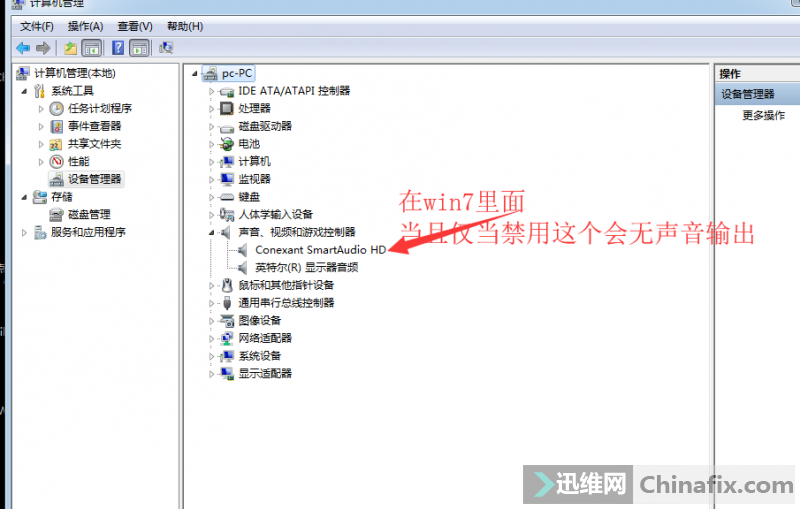

  再看自己电脑的win7系统设备管理器,真正的声卡设备是这个。
