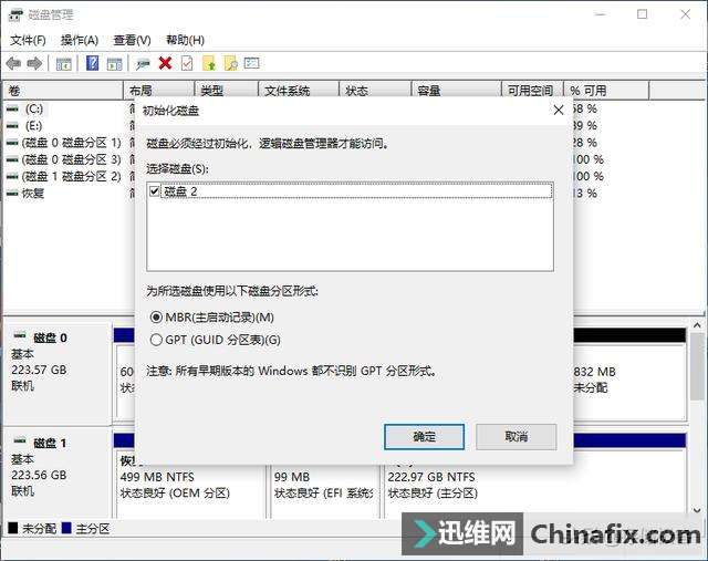

  通过磁盘管理错删分区

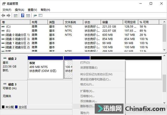

  对于刚删除的分区,运用硬盘修复分区工具就能重建分区表、恢复数据。说来也巧了,常在河边走哪能不湿鞋,小编自己已经多次通过这个方式将错删的系统盘数据成功恢复。为了演示,小编就以一个固态硬盘为例重复找死一波,故意删除了分区:

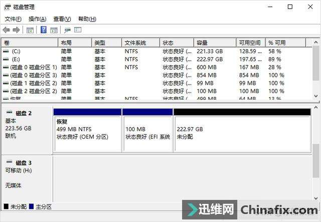

如何恢复硬盘分区数据图2

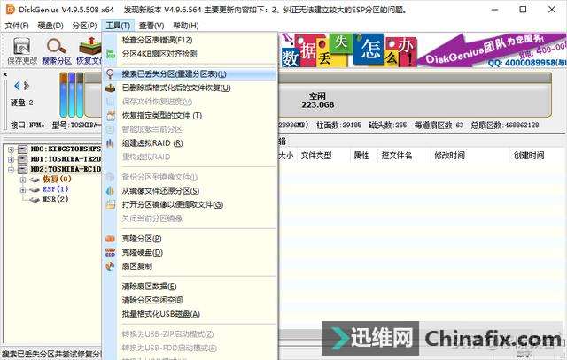

  打开软件后选中被错删分区的硬盘,能够看到空闲部分就是之前手滑错删的分区了。选择工具菜单的"搜索已遗失分区(重建分区表):
如何恢复硬盘分区数据图3

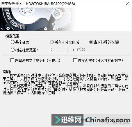

  因为我们知道到底删除了哪里的分区,所以直接选"当前选择的区域"内搜索。

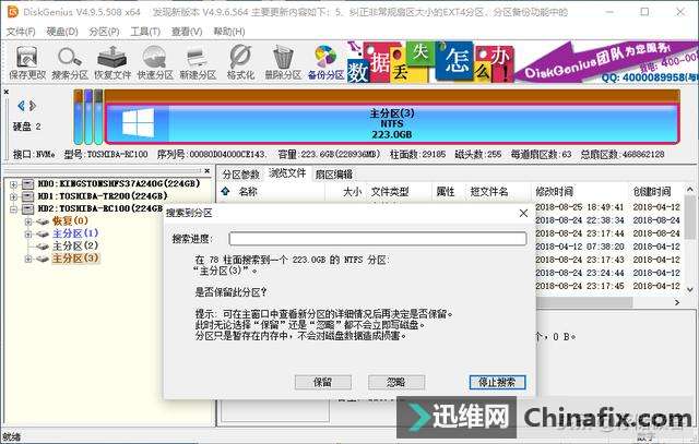

如何恢复硬盘分区数据图4
  删除分区只是修改了分区表中的一点内容,所以搜索到分区的速度非常快。点击保留之后保存更改即可。

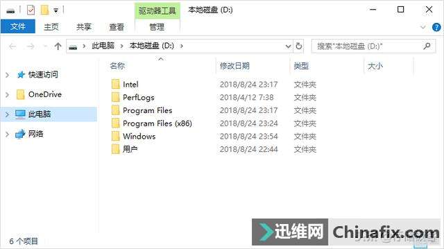

如何恢复硬盘分区数据图5
  现在被错删的分区已经回来了,文件所有都在,就是这么简单。

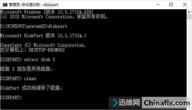

  对于这种情况,可以运用管理员身份运行命令提示符,然后执行命令。根据磁盘管理中的磁盘号,输入对应的Select disk 磁盘号,然后执行clean命令,即可瞬间清空分区表,秒速删除硬盘上的所有顽固分区。
如何恢复硬盘分区数据图8
  经过恢复过的硬盘,就像我们刚买到手的时候一样,需要先行初始化、建立分区并格式化才能运用。如果不小心误用了diskpart-clean,不要进行其他操作,赶快用第一条技巧中提到的软件进行恢复即可。
