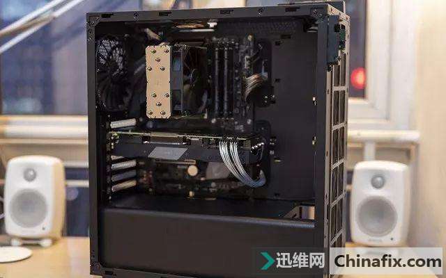

      当下最流行的是DIY组装电脑,但是很多组装电脑的朋友都会问这样一个问,组装电脑不要独立显卡可以吗? 对于这个问题,对于老司机来说,简直太简单了,但对于小白来说,答案可能并不是你所想的那样,下面小编就来说说缘由。
  组装电脑必须要独立显卡吗,不安装显卡可以吗?答案是只要电脑有集成显卡,安不安装独立显卡都可以。但电脑如果没有集成显卡,那就必须搭配独立显卡,否则就无法点亮主机。
  简单来说,显卡是电脑必备的硬件,它否则显示,没有显卡,就无法实现信号输出,因此就无法点亮显示器。
那么,组装电脑必须要独立显卡吗?答案是分以下2种情况:
1、处理器集成核显 独显可以不要(不安装显卡也可以)
  现在,很多处理器都集成有核心显卡,它就显卡,只不过处理器集成的显卡,性能一般,但点亮主机完全没有问题,对于有处理器集成核显的电脑,如果不是主打游戏,完全可以不用搭配独立显卡。
  现在,绝大多数Intel处理器都集成了核心显卡,低到赛扬、奔腾,中端到酷睿i3、i5,再到高端的 i7、i9处理器都集成显卡,不搭配独立显卡也可以运用,因为核显就能满足一般的显示需要。
  AMD处理器则主要是APU有集成核显,并且性能还不错。比如R3 2200G、R5 2400G、速龙200GE等。
2、处理器没有集成显卡,就必须搭配独立显卡
  在现在比较新平台的处理器中,AMD锐龙系列处理器绝大多数没有核显,比如Ryzen 3 1200/1300X、R5 1400/1500X/1600/1700/1800以及二代的锐龙5 2600/2700等等,都没有核显,必须搭配独立显卡,才能正常运用。
独立显卡
  Intel处理器虽然绝大多数有核显,但也有例外,比如至强系列,部分最顶级的处理器,也屏蔽了核显,必须搭配独立显卡。
  总的来说,组装电脑是否必须要独立显卡,主要根据处理器有没核显来决定,有则不是必须的,没有则必须搭配独显才能运用。另外,由于核显性能比较低,不能玩稍微大一些的游戏,因此处理器虽然有核显,但用户依然会搭配独立显卡,以满足游戏需要。
  最后补充一点,如果电脑同时有核显和独立显卡,显示器数据线必须接在独立显卡的视频接口上,而不是主板上,否则无法点亮显示器。通过以上介绍,大家都知道能否组装电脑不要独立显卡的缘由了吧!希望本文的分享对大家有所帮助。
