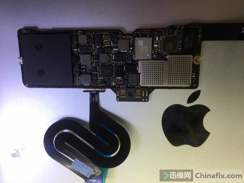

  这板比平板大不了多少,TYPE-C的接口是不可以用可调电源的,所以不方便看电流,所以也增加了维修的难度,只能用适配器,要想看电流就只能串接电流表了。
  祼板插上适配器通电后测量各路电感都有电压输出,接着又测量了平台复位都正常,然后用示波器测了一下SMBUS总线有正常的波形闪动,说明机器有跑码动作,就是没显示。

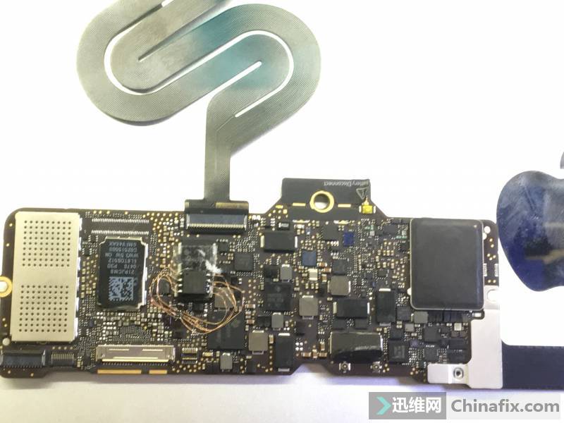

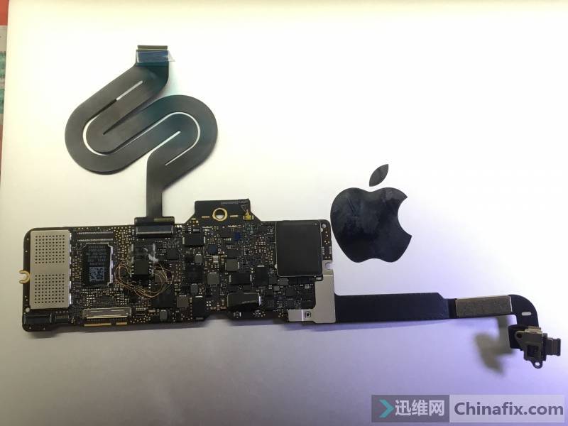

  像这种现象大家都知到首先想到的就是刷一把BIOS,在论坛上找了一个对应的BIOS后正准备开刷,问题来了,这板的BIOS是晶片状还是BGA封装的,手上也没有刷此BIOS的编程器啊,如何维修,那就先找个大个的BIOS代用一下试试,见下图:
苹果笔记本屏幕不显示如何维修图2
苹果笔记本屏幕不显示如何维修图3

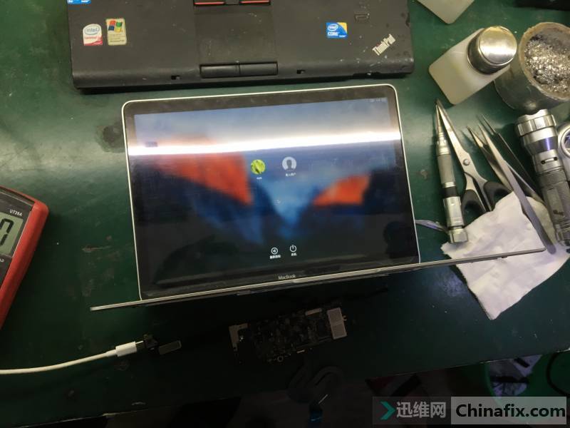

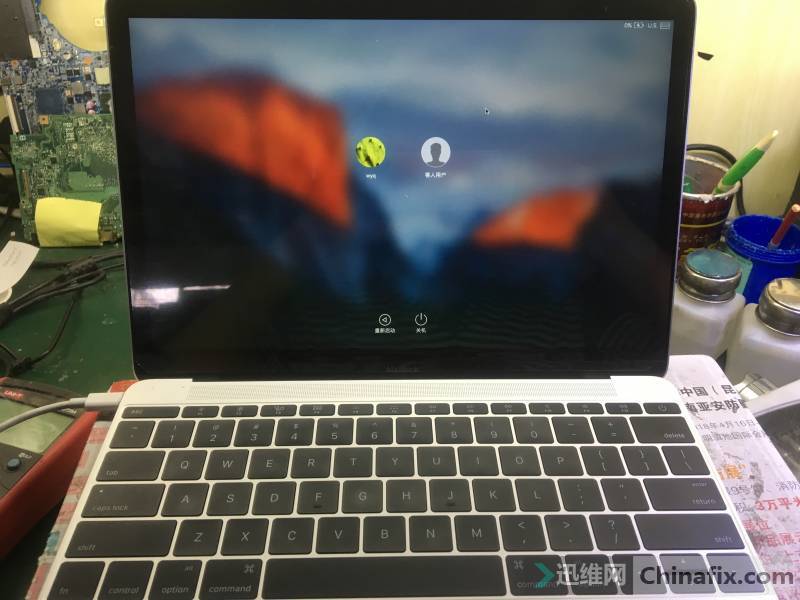

  找了一个平时用的大BIOS刷上程序后飞了8根线,通电后居然亮机了,当时很兴奋!
苹果笔记本屏幕不显示如何维修图4
苹果笔记本屏幕不显示如何维修图5
  装机测试一切正常,维修到此结束。
