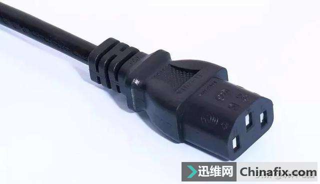

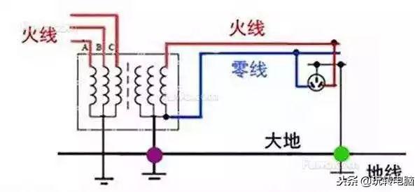

  在国家3C认证的电脑电源中,220V交流输入线都是采用三根线供电的,分别为火线 (L)、零线(N)和地线(E)。220V交流电,经火线和零线输入到电脑电源的EMI滤波电路中,电容之间的联接点通过螺丝钉与电源的外壳连在一起的,并且电脑电源的外壳与接地线连在一起。
电脑机箱漏电如何维修?图3

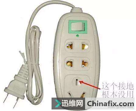

  当你的电路环境没有接地线时(只有二线供电时),因电容的串联分压作用,使电压为110V(理论值是输入电压220V的一半),这么高的电压,由于电脑的机箱、主板的地线和电源外壳都是连接在一起的,此时就会导致电脑机箱漏电。
  电击的电流不大,不会有危险

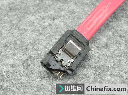

  “电击”感觉的强度会因电源功率不一样而感觉不一样,通常300W的电源,因为电容容量是4700pF的,“漏电流”比200W运用的3300pF会大一些,“电击”感觉会强一些,这就是为什么用户会感到有些电源机箱漏电会强些,有些电源机箱漏电会弱些的原因。 由上面估算可见,EMI滤波电容产生的“漏电流”在零点几个mA级,电容容量很小,因此通过的“漏电流”很小,不会对人体造成“电击”的危险,但会有“电击”的感觉。

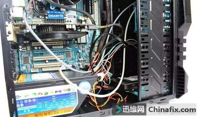

  由于电脑机箱内某根线路暴露与机箱搭在一起引起的漏电。如果是这个原因引起的问题,大概把机箱里的东西全拆了,然后把机箱里的线摆好,做好绝缘隔离,再重新装排除问题,或者是机箱电源线质量问题,换一根。
