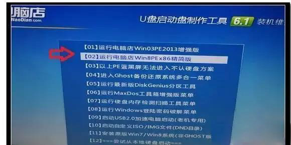

  1、首先将U盘制作成启动盘,大家可以借助“电脑店”、“老毛桃”或者U大师等软件,将U盘制作成启动盘,制作方式很简单。
  2、制作好U盘启动后,我们再关闭电脑,关机后然后插入制作好的U盘到电脑,另外将破坏的硬盘也安装到电脑中,然后重新启动电脑按Del键,进入BIOS设置,然后设置第一启动项(之前的文章bios设置中有提及),完成后,重新启动电脑,我们即可进入U盘启动,之后选额进入PE系统,如下图所示:

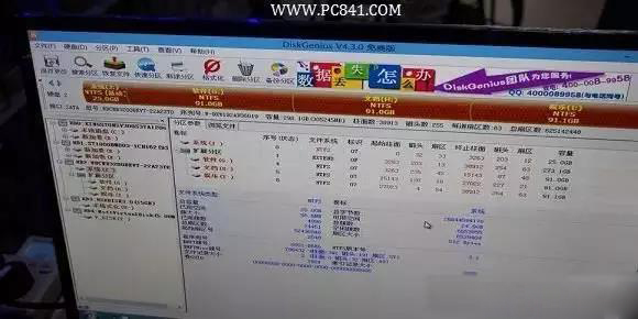

  3、进入PE系统后,我们在桌面上可以看到有一个“DiskGenius硬盘分区工具”,我们点击进入DiskGenius,进入里边我们必须要看到可以检测到这块硬盘,如果检测不到,基本该硬盘已经没法通过普通的方式免费修复了。通常硬盘如果问题不严重,我们进入DiskGenius工具还是可以正常识别到应怕分区的,如下图所示:
硬盘坏道怎么修复 图3
  检测硬盘能否被电脑识别
  如上图所示,问题硬盘依旧可以被正常识别,对于这种情况修复就比较好办了,解下来我们就可以尝试修复硬盘了。

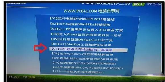

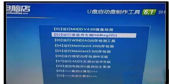

  4、关闭刚才打开DiskGenius,然后从左下角的开始里操作选择重新启动电脑,然后又会进入U盘启动界面此时我们选择“运行硬盘内存检测扫描菜单(也可直接按数字7选中)”选中后,按Entel回车键确认即可,如下图所示:
硬盘坏道怎么修复 图4
  运行硬盘内存检测扫描菜单
  进入运行硬盘内存检测扫描菜单操作界面后,我们再运用键盘上的↓键选择第二项的“运行硬盘再生器硬盘修复工具”选中后,按回车键运行即可,如下图所示:

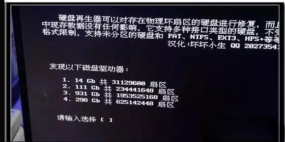

  5、接下来即可进入硬盘修复界面,这里还需要注意选择需要修复那个硬盘,如下图所示:
硬盘坏道怎么修复 图6
  输入数字选择需要修复的硬盘

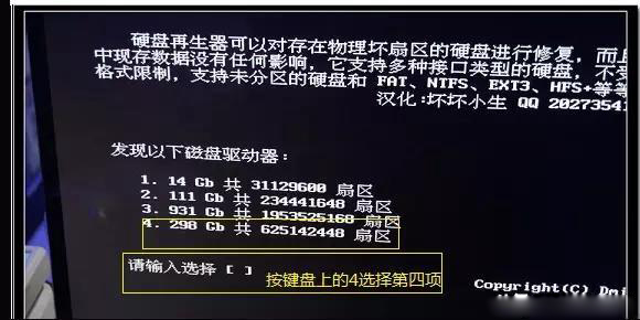

  如上图,此时该工具会检测到连接在电脑中所有的储存设备,其中第一项为14G容量,很显著是16G U盘设备。这里选择的时候,主要是根据硬盘容量来选择到底属于那块硬盘,由于问题不能用的硬盘是320G的,很显著可以看出是第四项。(如果大家不方便分别,不妨关闭电脑,将好的硬盘都断开连接,仅留下问题硬盘和U盘插入电脑即可,这样就非常好辨别了。
硬盘坏道怎么修复 图7
  选择需要修复的磁盘

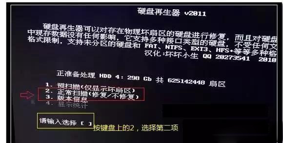

  上面选择完成后,之后我们再选择第二项的“正常扫描(修复/不修复)”选项,如下图所示:

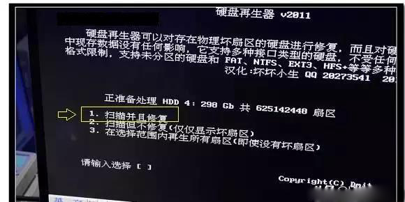

  接下来我们再按键盘上的数字1选择第一项“扫描并修复”,如下图所示:
  扫描并修复硬盘

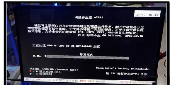

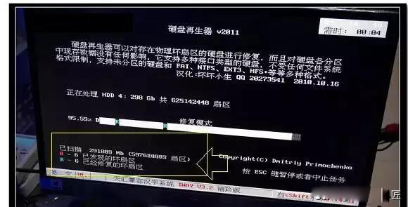

  接下来就会进入漫长的硬盘扫描与修复阶段,此时我们不要进行任何电脑操作,等待期扫描修复即可,如下图所示:
  如果硬盘存在可修复的问题的话,我们可以看到相关问题与修复提示,如下图所示的为扫描一段时间会检查都的硬盘存在坏道,如下图所示:
硬盘坏道怎么修复 图8
  硬盘扫描与修复进行中
  由于硬盘容量较大,扫描与修复需要很长一段时间,基本都需要一两小时左右,因此扫描修复期间,大家也可以去休息下,稍后在看看,一段时间后即可看到扫描修复完成。

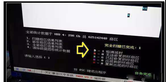

硬盘坏道怎么修复 图9
  硬盘扫描修复完成
  扫描修复完成之后,我们可以看到,准备修复的这块坏硬盘,主要是由于存在坏道的问题,现在基本已经修复完成。
