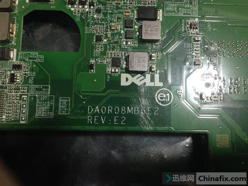

   HM77的机器,看这电流应该是CPU供电没有出来。拆出裸板,发现不但CPU供电没有,管家供电和锁相环供电都没有。

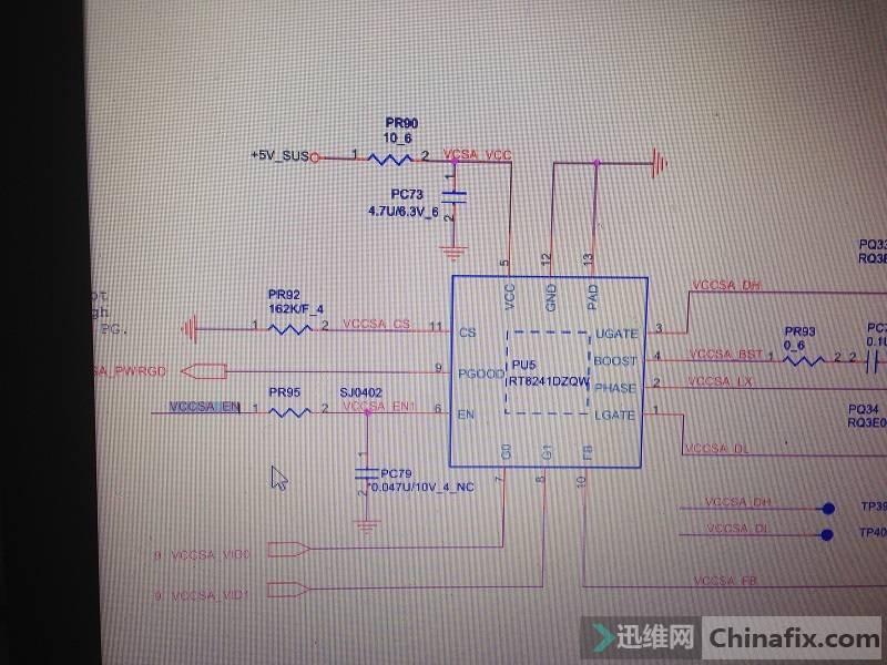

  调出图纸管家供电的PU5的6脚EN没有。

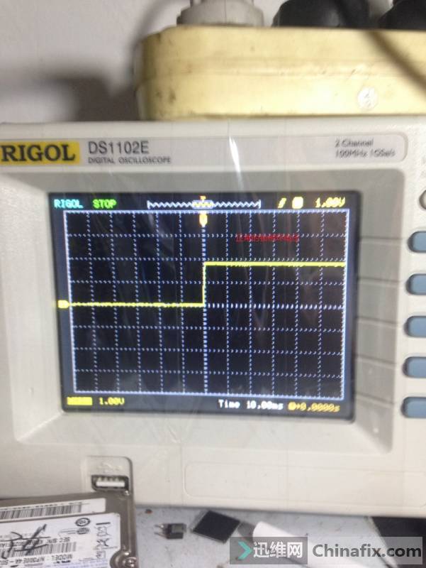

   来源为锁相环供电的PU6芯片的PG,测PU6供电和开启有电压,此芯片内部集成上下管。

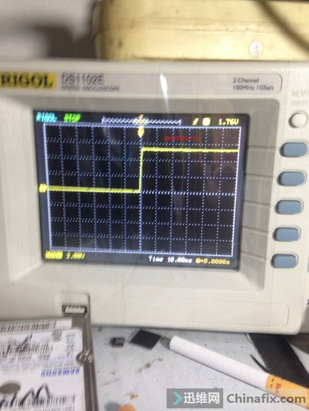

   感觉这个芯片应该容易坏,换一个,涛声依旧,但是这不合常理啊,仔细测,发现供电有5.7V左右。供电来自待机芯片PU1,示波器测如下,电压高了,而且不平滑。
笔记本掉电快如何维修图5
   找个电容换了,平滑了,但还是偏高。没进水,直接换了待机芯片TPS51125,电压如下。
笔记本掉电快如何维修图6

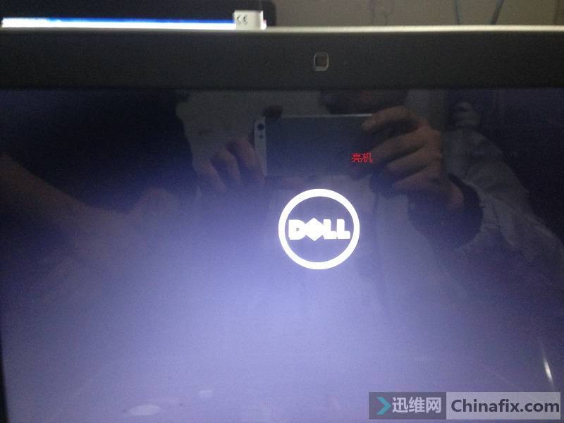

   按开关,电流一路闯过0.3A,上到1点多跳变亮机。
