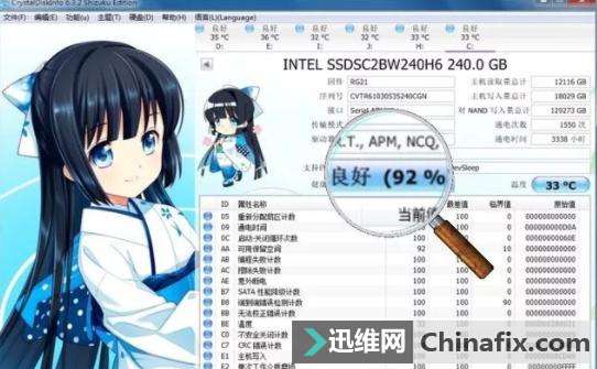

  关于固态硬盘的检测,可以运用CrystalDiskInfo这个软件,可检测到硬盘大部分信息 。
  下图为运用CrystalDiskInfo检测某Intel固态硬盘的剩余寿命还有92%。
固态硬盘寿命检测方式 图2
  判断固态硬盘的磨损程度与寿命,其实是由硬盘的NAND写入量决定的,每个硬盘的NAND在出厂时就会有设定,一般高端用MLC的会寿命更长,但现在随着技术的发展,很多厂家的3D-TLC甚至更廉价的QLC也足够日常运用,一般正规厂家都会标注。

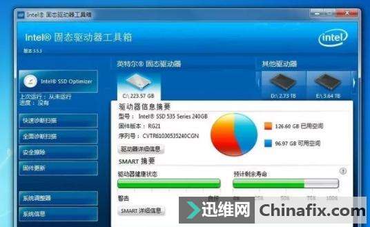

  2、SSD厂商专用工具
  某些品牌的厂家,自身也提供专用的工具来检测,不过数值可能会有所不一样。比如英特尔Intel固态驱动器工具箱,这个工具检测的SSD寿命,这里的数值变为了67%。

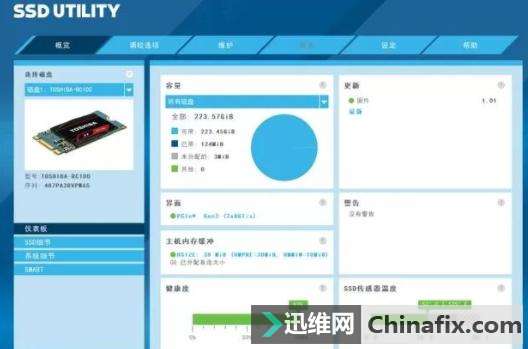

  除了英特尔,其他厂家也有相应的工具箱,比如ToshibaSSD Utility固态硬盘工具箱,打开软件后,可以看到另一块ToshibaRC100 NVMe固态硬盘的健康度为97%:
固态硬盘寿命检测方式 图5

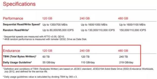

  这里97%这个数值,是根据主机系统写入量占厂商出厂标定的SSD总写入量(TBW)百分比计算得出的,这个数值会展现在SMART信息05 Percentage Used当中。
  下图是ToshibaRC100的TBW信息,它是按照JEDEC标准来计算的。
