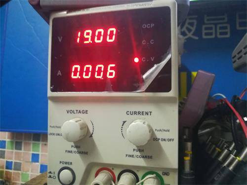

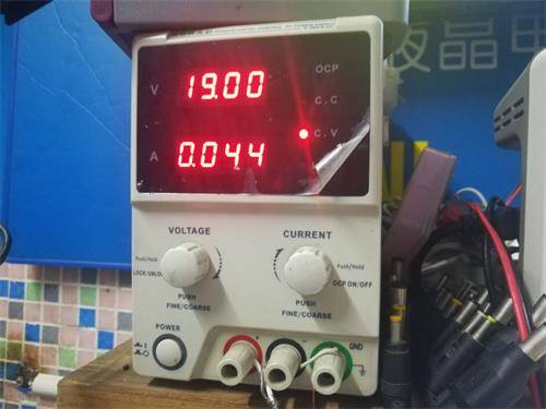

  今天早上上班发现桌上放着一个似曾相识的笔记本----神舟战神K650D。记得半个月左右刚修了一个,那个是桥坏了,同行带桥来加工,换了个桥就好了。老师说就是那个,让我看看这次如何维修。不能那么点背吧,用两天桥就出问题了?那就不好解释了。摘掉电池后接可调电源,直接0.044,感觉是上电了,按开关4秒,果然有关机动作,待机0.006.
笔记本不开机如何维修图1
笔记本不开机如何维修图2

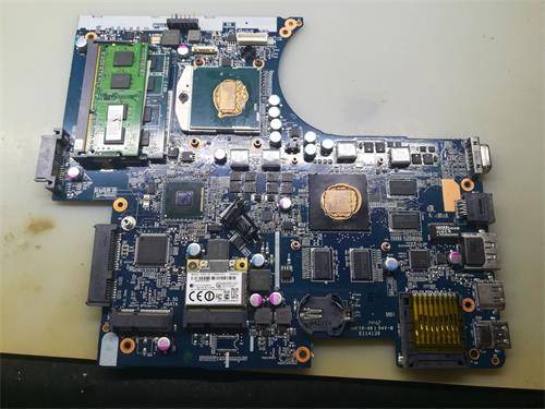

  看样子待机部分应该是没问题,能正常关机,桥的部分功能也是有的了。好像是缺供电。先不管这些,拆机再说。先给主角爆个照。

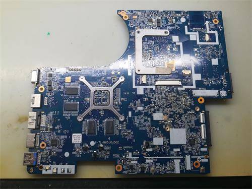

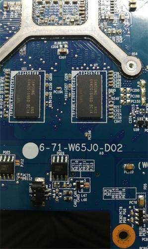

  上次只是换桥也没下图纸,查了下板号,6-71-W65JO-D02,下个图纸先。
笔记本不开机如何维修图5

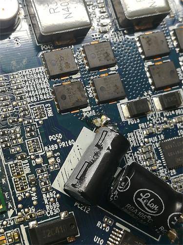

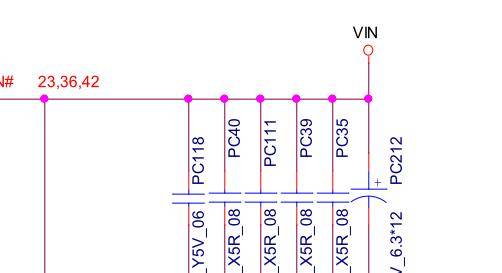

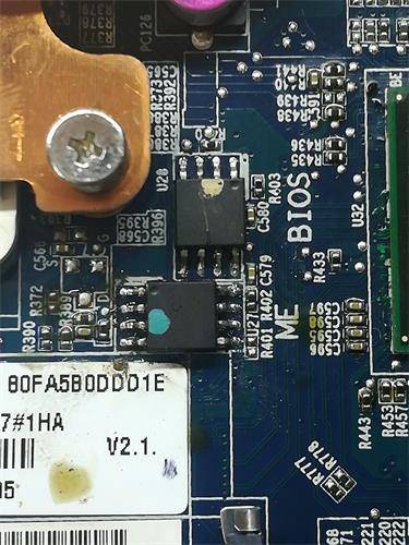

  没修之前,习惯性的看看主板,发现有被修过的痕迹。不过有些暴力,电容的焊盘都被焊掉了。BIOS也应该是被刷的不能刷了。
笔记本不开机如何维修图6
笔记本不开机如何维修图7
  查了下图纸,这个电容是公共点的,应该不会是它的原因。

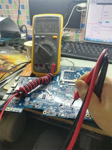

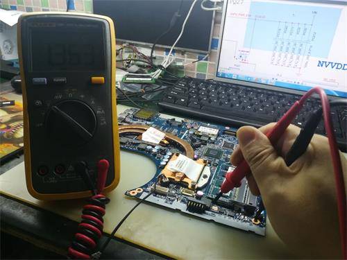

  果然焊好后涛声依旧,量了一下各电感的电压,除了3.5V以外,内存供电和一个1.05V。

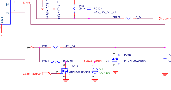

  查了一下开启信号,内存的受控于桥的SLP_S4#改名的SUSC#。

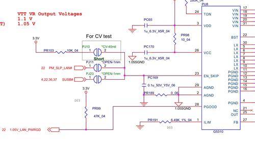

  1.05V是1.05V_LAN_M,单从名字看应该用了SLP_LAN#这个信号,也就是有支持远程协助的功能,查图发现开启信号来自两个地方。
笔记本不开机如何维修图13

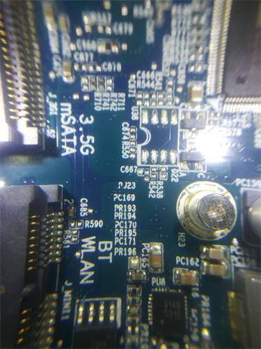

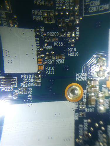

  一到这种短接点我就有些蒙,经常都写着OPEN,到底哪个接了都弄不清楚。按图上些的应该是PJ11有short字样,那肯定是它了,安全起见还是查一下图吧。查完之后才知道为什么方便面会写着以实物为准。
笔记本不开机如何维修图14
笔记本不开机如何维修图15

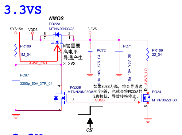

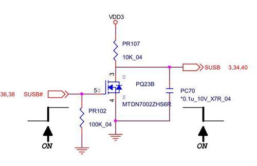

  明显可以看出PJ10和PJ11是断开的,而PJ23是连着的。也就是说并没有启用这个网卡的功能。也就是说这个开启信号是受控于桥发出的SLP_3#改名后的SUSB#。这样的话就说明桥已经完成触发了,剩下的基本就是查为什么供电没被开启。根据时序,这时候应该开启各路供电,单为什么只有2路呢。这个时候应该开启3.5V的二级供电,就从这下手了。查图发现他是受控于一个SUSB的信号。不过他下面给的开启标识真是误导人。标着ON的时候是跳变到高电平,但是如果是高电平那岂不是会将转换电压关闭么。
笔记本不开机如何维修图16
  先追查SUSB的产生,是有SUSB#转换而来,从下图可以看出SUSB确实应该是低电平才对。SUSB#高电平导通了PQ23B,拉低了3脚的电压。
笔记本不开机如何维修图17

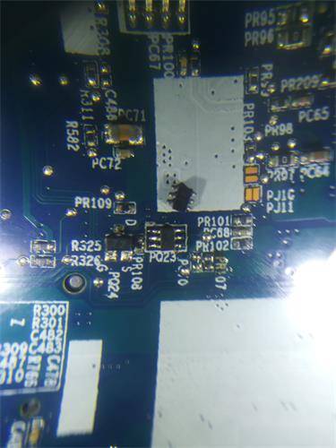

  找到PQ23这个这个6脚芯片,测量一下3脚,高电平。
笔记本不开机如何维修图18
  问题应该就出在这了,从图纸中可以看出SUSB是由VDD3通过PR107上拉的,偷懒一下,把PR107摘掉试试,通电后电流果然有变化,那么应该就是它了。补回PR107,在料板上找一个双N管的芯片,替换掉PQ23.
笔记本不开机如何维修图19

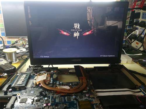

  通电后电流直上0.3A,看来还有问题。测量一下电压,CPU供电已经1.7V,看来供电已经全了,这个电流应该是没过内存。想到BIOS被干过,果断的上论坛找个BIOS刷上。再次通电可以跳变到1.2A,但是不亮啊,倒杯水冷静一下,回来一看,亮了,看来论坛的BIOS没改ME,亮机慢啊。改个ME刷回去,再次通电,3秒亮机。
笔记本不开机如何维修图20
  维修到这里最终修复故障机。
