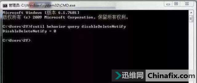

  二、开启TRIM功能
固态硬盘优化 图2
  也许大家对TRIM功能并不了解,其实TRIM功能是直接提升SSD的读写能力,这个功能特别重要,能够一定程度下减少延迟。所以当你安装了电脑系统时一定要确认清楚TRIM功能是否开启,点击win+R,只要用户以管理员模式运行CMD,输入"fsutil behavior query DisableDeleteNotify",如果返回值是0的话,这就证明TRIM功能是开启模式,但结果是1的返回值的话,则说明TRIM处于关闭模式。除非你运用的是不支持trim的操作系统,没有必要定时执行。

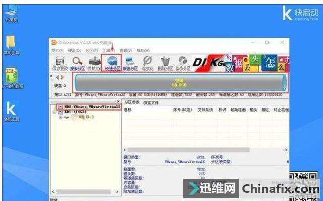

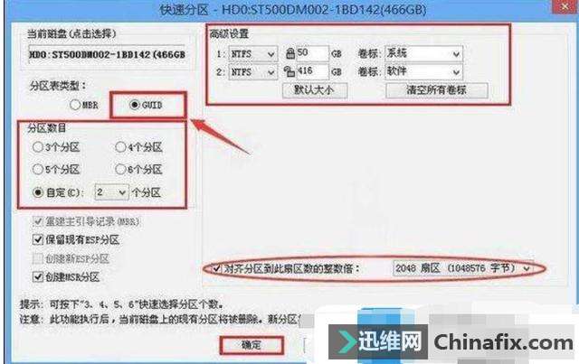

  三、电脑重新分区,开启4K对齐
  一般来说,4K对齐是指4K高级格式化,这个操作要求你的硬盘扇区4K对齐。4K高级格式化标准规定,硬盘扇区大小从当前的512字节迁移至4096字节(或4K)。这个选项可以提升格式化效率,才能对硬盘提供更高的容量,也可以提供改进的错误以此来纠正功能。现在的XP等老系统并不能很好地支持大扇区,使得性能大幅下降。
  下面我们可以通过快启动pe系统中的内置分区工具DiskGenius,进行重新分区以及勾选4k对齐,也可以通过AS SSD软件了解4K是否对齐,要是没发现自己安装的固态硬盘实现4k对齐也没事的,直接通过快启动pe系统中的内置分区工具DiskGenius进行4k对齐,其他选项正常选择,然后勾选对齐分区到此扇区数的整数倍,选择4096扇区。

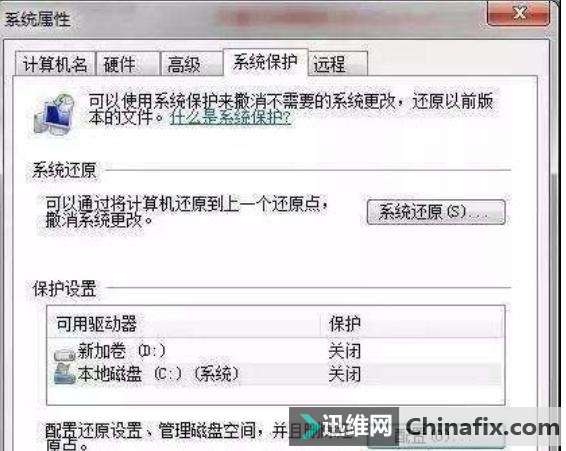

  四、关闭系统恢复功能
  关闭系统恢复功能是大家在运用固态硬盘都不会去特别注意的功能,不过大家在还原系统的时候会影响到固态硬盘以及TRIM时候的正常操作,从而影响到固态硬盘的读写能力。
固态硬盘优化 图5
  其实想要关闭系统恢复功能是非常简单易操作,你只需要简单操作几步就可以。
  1、右键单击我的电脑选择属性;
  2、选择系统保护;
  3、设置项;
  4、关闭系统还原

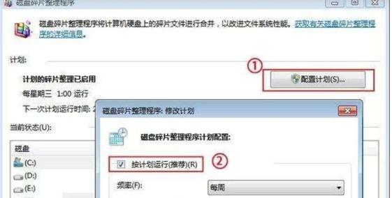

  六、关闭磁盘整理计划
  关闭磁盘整理计划这个功能主要是重新将一下存放在磁盘中的重要文件按照顺序重新读写一遍并且整理一下,这这个读取擦写次数对固态硬盘的影响无疑是自取灭亡,这就是固态硬盘的闪储存存特点决定了其擦写次数是有限的,要是这个次数超过限额的话,整个磁盘就没办法写入了,则成为废盘了,所以对固态硬盘进行进行磁盘碎片整理是一件超级不利的事情。
固态硬盘优化 图6
  以下是关闭磁盘整理操作过程:
  1、点击磁盘右键"属性";
  2、选择"工具"选项卡;
  3、选择"立即进行碎片整理";
  4、选择"配置计划";
  5、取消勾选"按计划运行(推荐)(R)",即关闭了磁盘碎片整理计划。
