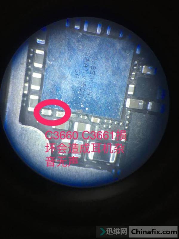

  6S、6SP耳机有杂音无声:

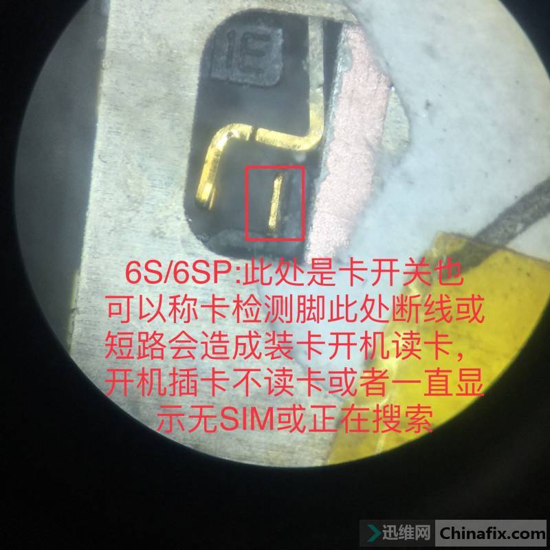

  6S、6SP卡针造成不读卡,一直显示无SIM卡,正在搜索:

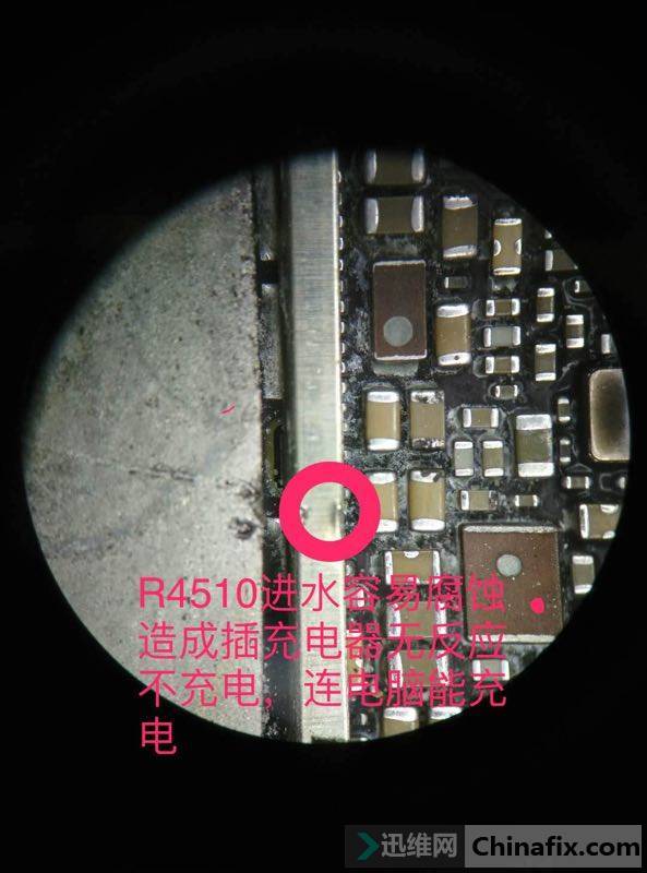

  6S、6SP连电脑能充电,插充电器无反应:

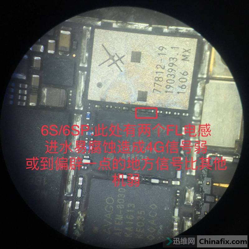

  6S、6SP偏僻的地方4G信号差,查此两个电感:

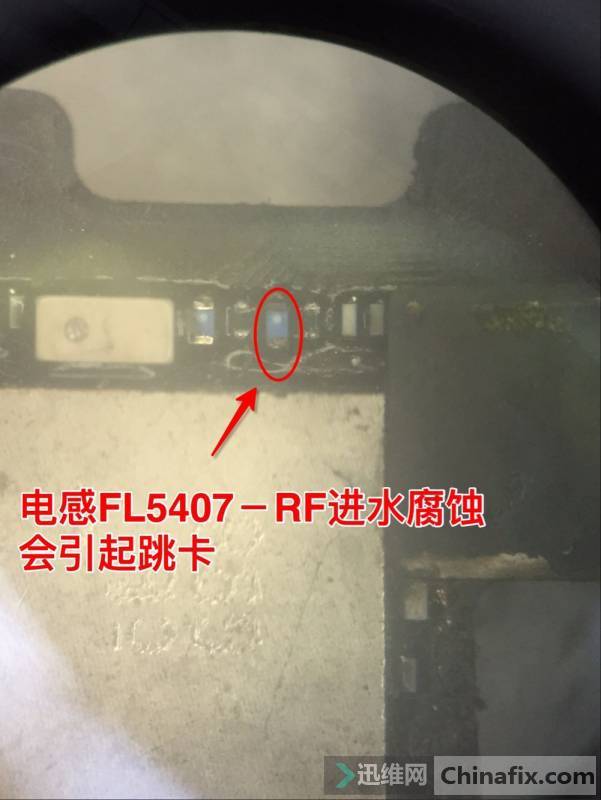

  6S、6SP信号跳水,跳卡,查FL5407:
