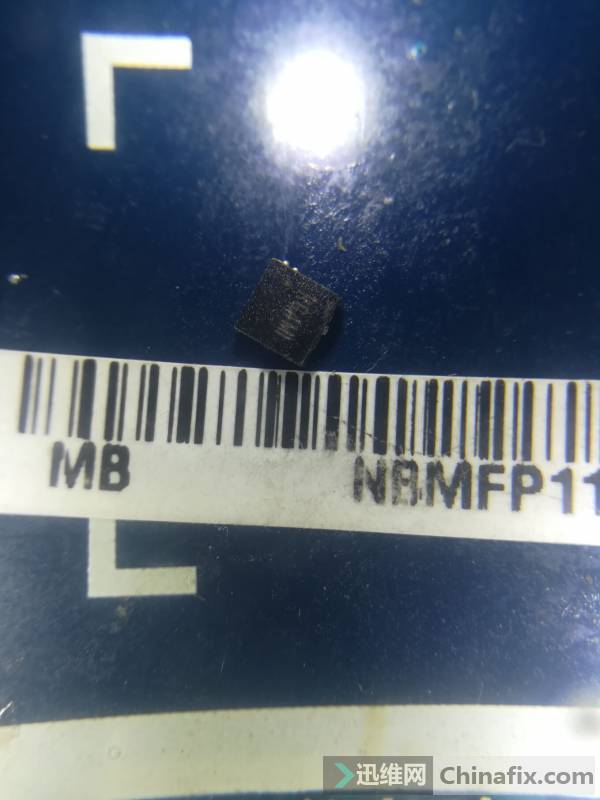

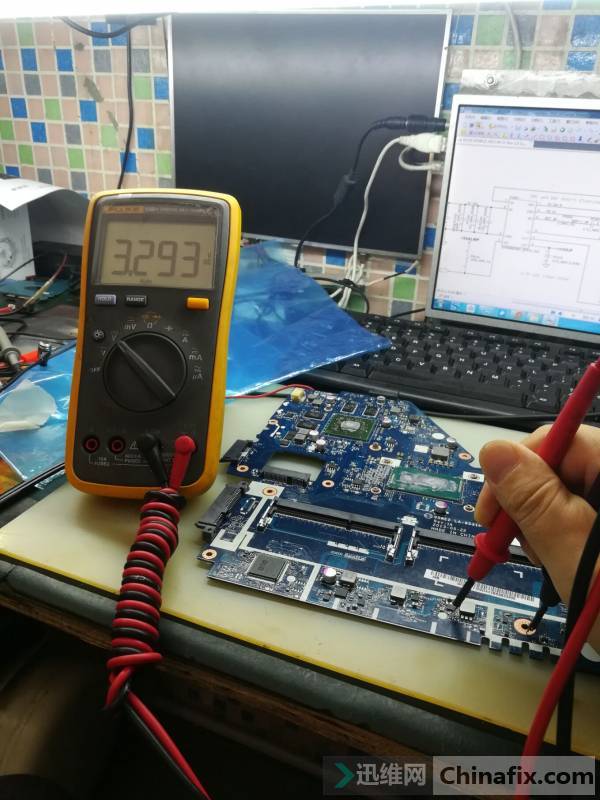

  收到同行发来的一张板,版号为LA-9531P,描述说是无法触发,各电感打值正常,上电后公共点正常,有5V没有3V,这个板是3.5V分开的,并且集成上下管。
笔记本开不了机不触发如何维修图1

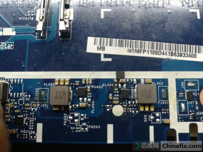

  摸了一下3V的芯片烫手,电压很低,上家已经断开隔离点,并且仔细看了一下发现芯片已经烧出了个小眼。
笔记本开不了机不触发如何维修图2

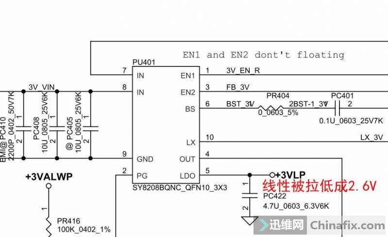

  拍的不是很清楚,手里有相同的芯片就换上一个。电流有变化,上到了0.2A,但是还是没3V,应该是有短路的地方。测量了一下,这次3V的开启是没有问题的。
笔记本开不了机不触发如何维修图3
  但是线性被拉低了。
笔记本开不了机不触发如何维修图4

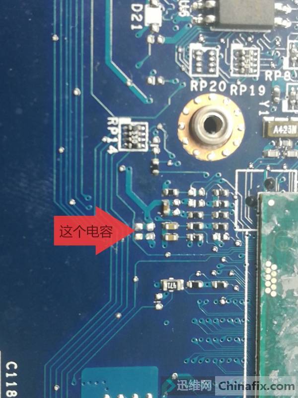

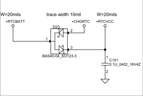

  芯片有些烫手,断电后打值发现并没有短路,应该不是EC出了问题,并且EC也不热,这就好办多了。再换了个芯片试试,测量脚的电压和上一个芯片一样,感觉不应该是芯片的问题了,还是老老实实查图纸。发现线性只给了EC,还有一路通过直连给了另一个路。
笔记本开不了机不触发如何维修图5
笔记本开不了机不触发如何维修图6

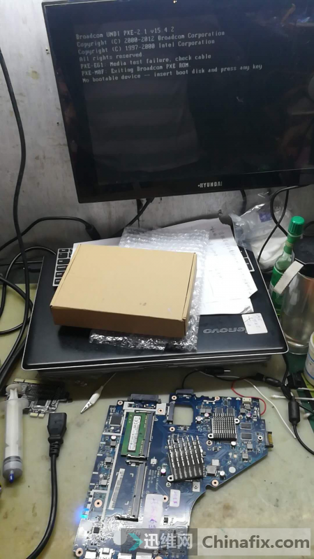

  感觉有可能是这一路被拉低了。测量了一下D23的3脚短路了,这是rtcvcc这一路有问题啊,打值为零,猜测不是桥的问题,可能是电容短路了,烧了一下机,发现桥附近的电容烫手,一烙铁下去,世界清净了。
笔记本开不了机不触发如何维修图7
  通电后一路亮机。
