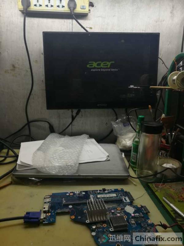

  前两天收到同行发来的一张板,宏基的EK-571,版号为LA-B991P。
[attach]1750692[/attach]笔记本如何更换CPU图1

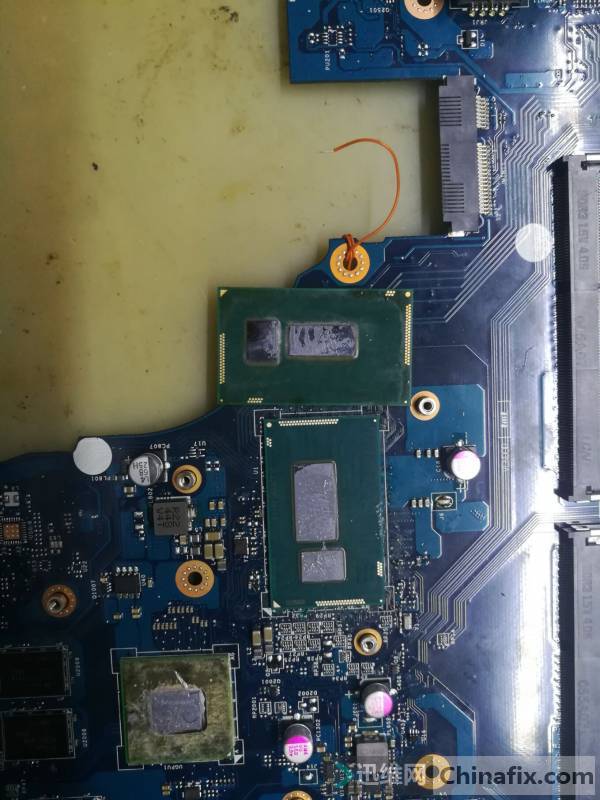

  同行描述说是有可能CPU挂了,让给维修试试,打值没问题直接上电,可以触发到0.4A,没过内存,测量没有平台复位,查了一下图,CPU直接发出来的,也没有地方能拉低,看来同行说的没错。这是一个5代单CPUi5 5200u,手里没有这款,但是小编有款4代的双核,本着4代和5代CPU可以通用的原则,所以打算用这个试试。说干就干,上BGA取下。
笔记本如何更换CPU图2

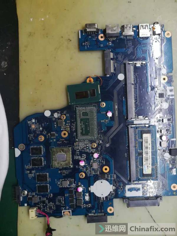

  托平焊盘,直接换上新CPU。
笔记本如何更换CPU图3
  打值没问题就上了电,电流一路跳过0.4,并在0.6之间跳动几次但是并没有亮机,很正常,换桥的话需要重新刷改ME的BIOS,拆下来改了个ME,重新上电,一路跑到亮机。
  因为没发散热器和风扇,不敢装系统测试,暂时告一段落。最后附上亮机图。
笔记本如何更换CPU图4
  好了,小编对笔记本如何更换CPU的过程到此结束,希望能给大家带来帮助哈!你还有其他的难题吗?一起来谈谈吧!说不定小编可以给你建议哦!
