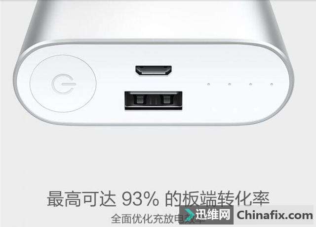

      是不是很多小伙伴都觉得自己手里的移动电源充不了几下就没电了?明明标很高的容量,为啥充电宝老没电?其实,这还真不是移动电源"虚标"的问题。
  说正题,现在移动电源通常以5000mAh、8000mAh乃至10000mAh的规格居多,听起来着实很大。尤其是最近两年的移动电源,样子越来越漂亮,容量也比以前打多了,不过还是那个老样子——为什么充不了几次就没电了呢?
为啥充电宝老没电?真不是虚标惹的祸! 图1
  其实任何移动电源都有转化率一说,锂电池的上限电压是4.2V(一般多为3.7V),而充电电压只能从高电压往低电压充电,移动电源无论用何种锂电池,需要升压到5V以后才能给手机、平板充电,锂电池从4.2V(3.7V)升压到5V这个过程会损耗10%~20%的容量。

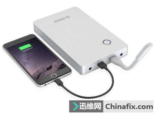

  例如,移动电源标称容量是10000mAh,电芯电压是3.7V(一般锂电池电压都是3.7V),USB接口输出电压是5V,假设没有任何耗损的情况下,输出容量=(电池电压×电池容量)×转换率÷输出电压,也就是(3.7V×10000mAh)×100%÷5V=7400mAh。
