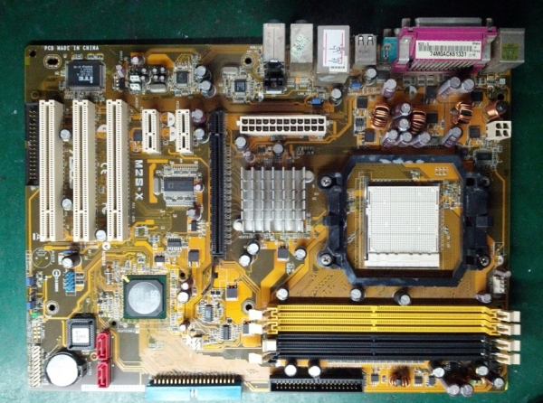

  收到客户的收到其他维修同行的一台华硕M2S-X,描述故障为诊断卡复位灯一闪而过不跑码,话不多说开始维修。

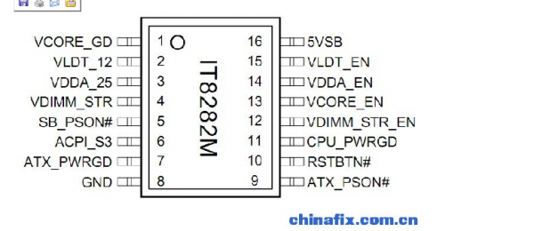

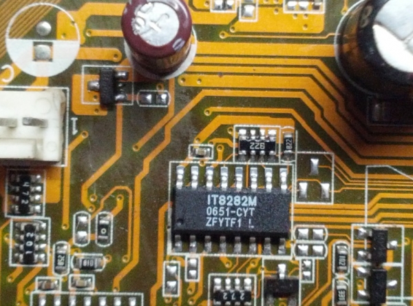

  主板上手先清理灰尘并目测没有明显外观故障,装上假负载就直接上电测试了,测量了一下内存供电、桥供电都是正常的,而且CPU供电上管的12V也正常,说明CPU供电这一块也没有什么问题,就断电装上CPU再次上电测试,复位灯一闪而过不跑码。之前已经测过内存供电和桥供电是正常的,所以就再测量了一下CPU供电和总线供电,都没有为0V。如何维修啊!CPU供电和总线供电都没有怎么PCI复位都有了呢?于是顺便测了PCI-E的A13和A14脚发现时钟都正常了,这是什么时序啊?晕了!不管它了,还是把供电修出来再说吧!仔细观察了一下发现此板的供电都是由专用芯片IT8282M控制的,于是找到IT8282M的引脚定义。
华硕笔记本主板开机不跑码检修思路图3
  从资料库里面找到了IT8282M的工作流程:首先是16脚的5VSB是最基本的工作电压,当芯片5脚收到南桥发出的SB_PSON#低电平信号后,从芯片的9脚将ATX_PSON#的低电平信号送到ATX电源的绿线拉低实现上电;ATX电源工作正常后发送ATX_PWRGD信号到芯片的7脚,通知IT8282M主板上的基本工作电压已经准备好;IT8282M芯片的7脚收到ATX_PWRGD之后从12脚发出VDIMM_STR_EN去开启内存供电,内存供电正常后回发VDIMM_STR信号到芯片的4脚做反馈;IT8282M随之从14脚发出VDDA_EN信号去开启VDDA2.5V电压,同时这个电压正常后回发VDDA_25信号至芯片的3脚做反馈;然后如此循环先后发出VCORE_EN和VLDT_EN到CPU电源芯片和相应的供电模块产生CPU供电VCORE和总线供电VLDT_1.2V;所有供电正常后IT8282M芯片从11脚发出CPU_PWRGD给CPU。

  之前查到内存供电已经正常,并且在IT8282M芯片的4脚测得电压也有1.8V左右,但是CPU供电和总线供电VLDT没有出来,那可能就是VDDA2.5V电压没有出来导致后面的电压都没有。量得IT8282M芯片的14脚有2.5V,而3脚电压为0,说明VDDA_EN已经发出去但是没有反馈回来,那就是这条线路上面有问题了。

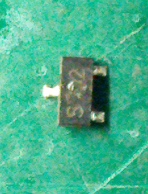

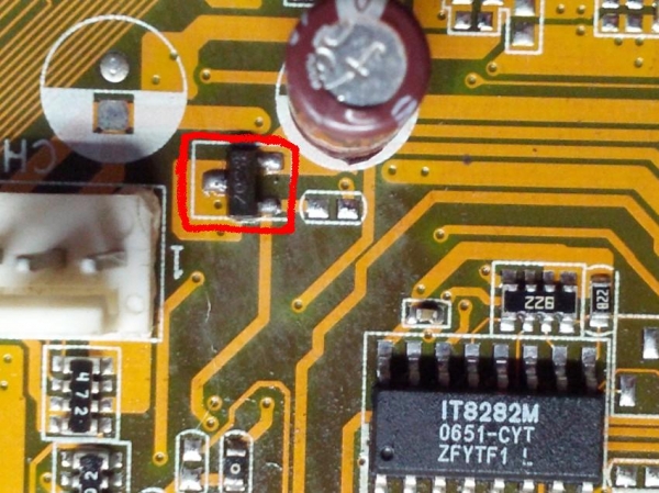

  从芯片的14脚出来由两个电阻从3VSB分压得到2.5V的上拉电压,然后就直接进到一个LM324的5脚正向输入端,接着查LM324的7脚输出端的电压发现竟然有7.3V左右,不对啊!怎么会有这么高的电压呢?顺着这条线路往下跑,发现接到一个主板上本体标识为S72的N沟道场管的G级,D级测得有3.3V的高电平,一看但是S级为0V,仔细贴近一看发现这个场管的中间好像有烧坏的痕迹,用镊子轻轻地戳了一下发现果然烧坏了,立马从料板上找了一个7002的N沟道场管换掉,再次上电测量IT8282M芯片的3脚已经有2.5V了,装上CPU和内存重新上电都已经正常跑码点亮显示器了,此板修复!

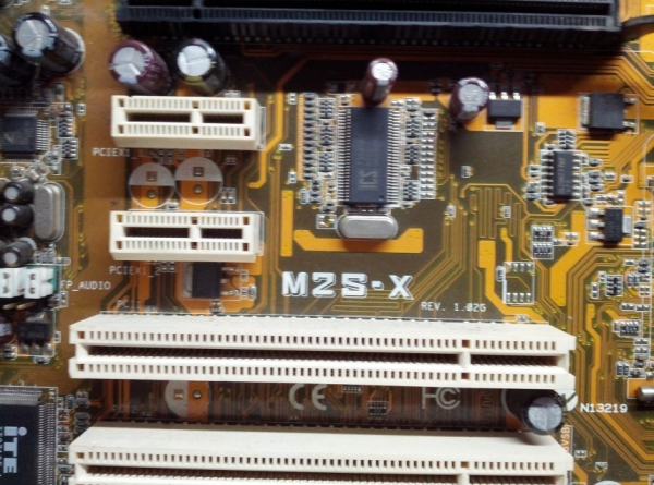

  就是上图红色圈圈位置里的小芝麻场管烧坏了,我还给它来了个特写,大家仔细瞧瞧能不能看得出来它已经烧坏了呢!一起来谈谈吧!
