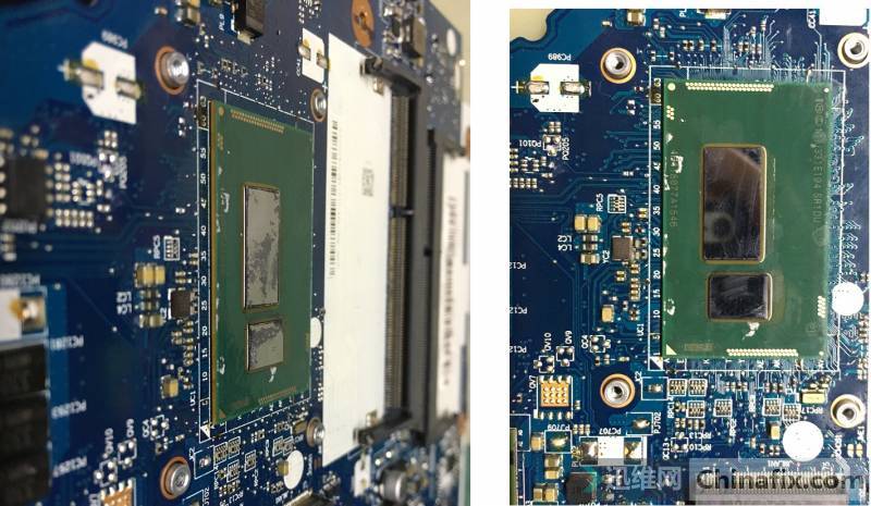

   直接上BGA,先取下CPU再说,这CPU是灌了黑胶的,BGA操作不熟练的人很容易搞掉点或掉漆。然而由我亲自操刀,轻检取下CPU后,并没有掉点,甚至连蓝油都没掉。自己还是比较满意的。如下图:

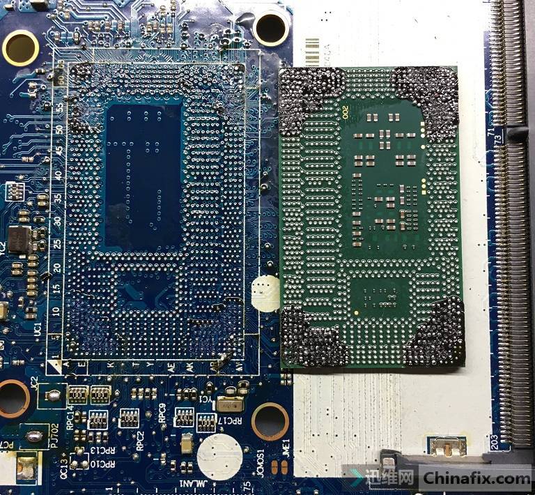

   接下来,把主板上的焊盘处理干净,找了个新的代用CPU,我这个新的CPU是无铅锡球,不太好直接焊接,我习惯把上面的无铅锡球拖掉,重新植上有铅的锡球如下图:
笔记本不开机如何维修图2

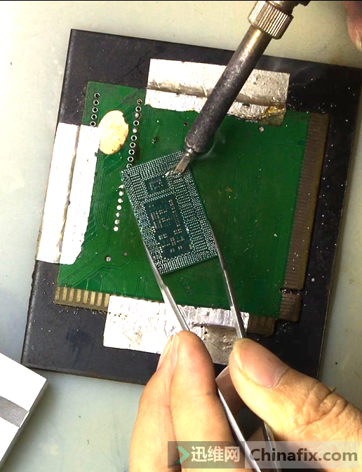

  以下是重新植好的CPU和处理好的焊盘。
笔记本不开机如何维修图3

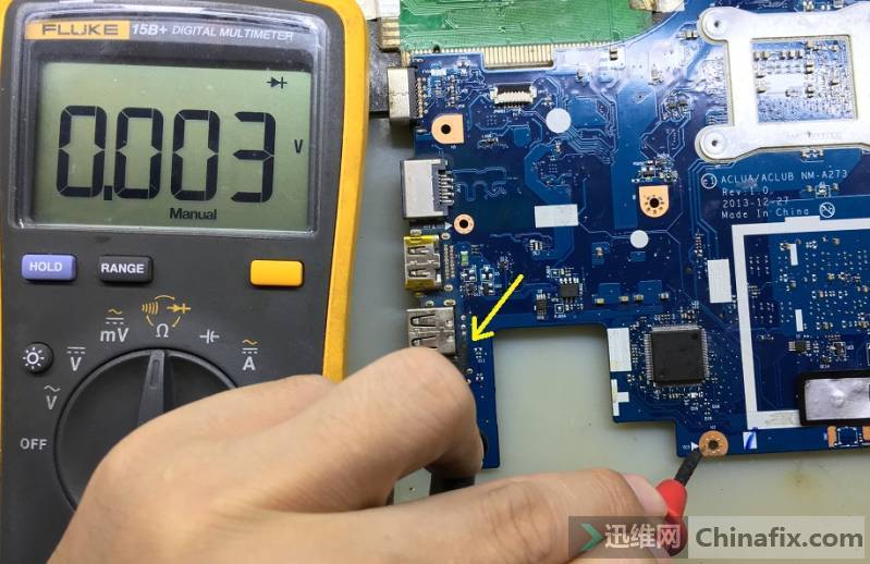

   焊好CPU后,重新测量USB总线对地值,发现阻值已经恢复正常,如下图:
笔记本不开机如何维修图5

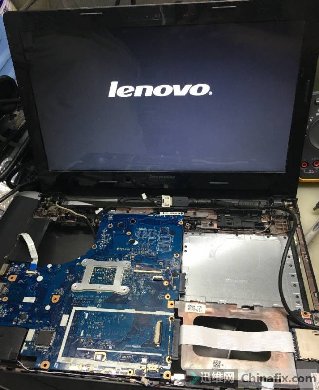

   接上屏后,通电后自动上电,电流上到0.5几不显示,正常,因换CPU还要刷BIOS呢,于是把主板上的BIOS读出来,改了个ME,装上后,还是不显示,电流比之前还低了,又在网上连续下载了几个BIOS刷上,结果最后亮机显示,如下图:
笔记本不开机如何维修图6

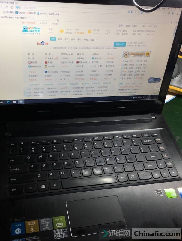

   接下来进系统测试各个功能正常。维修到此结束。
笔记本不开机如何维修图7
