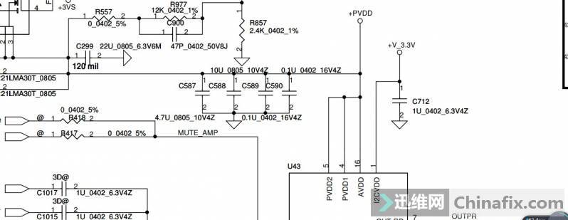

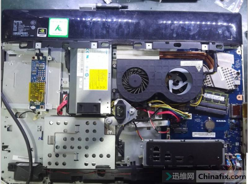

  收到客户的收到其他维修同行的一台联想10088 B520E 不带TV,描述故障为正常显示,耳机有声音,喇叭没声音,话不多说,开始维修。
  一般耳机有声音喇叭没声音先看看是不是耳机插孔的问题,打开图纸找到耳机插入信号如下图。
笔记本电脑喇叭没有声音如何维修图1

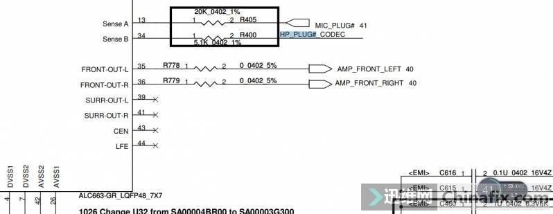

笔记本电脑喇叭没有声音如何维修图2
  在声卡芯片alc663的34脚测得HP_PLUG#信号正常,低电平有效,用示波器测得ALC663的35和36脚有声音波形输出送到了功放芯片ALC106的12脚和13脚,由此可以判断声卡应该没问题 ,看了是功放这边的问题。

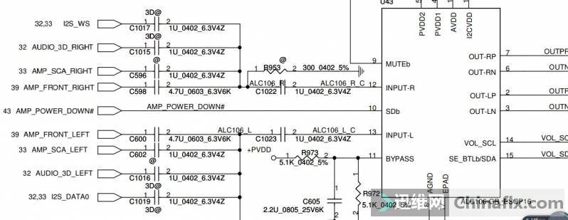

  先测量供电4 5 16脚pvdd供电5v正常 1脚3.3v供电正常。
笔记本电脑喇叭没有声音如何维修图3

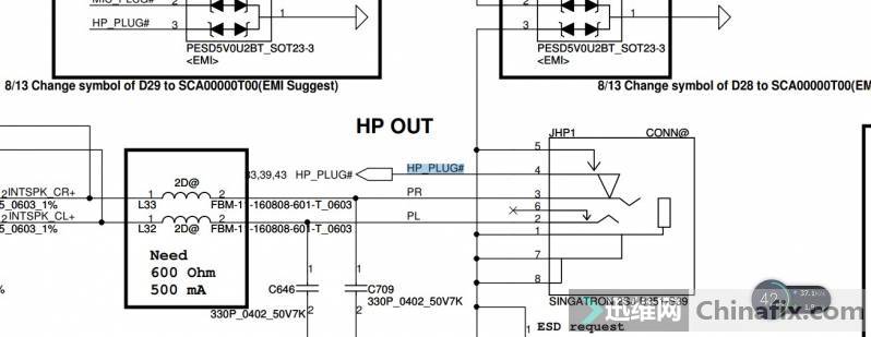

  再测量9脚静音信号3v正常,10脚不知道什么信号和9脚都是低电平有效,测得也是高电平应该正常,11脚是pvdd经两个5.1k电阻分压2.47v正常,12、13脚声音输入刚才说过了正常,14、15脚是通往ec的测得3.3v,示波器没量到什么波形不知道正不正常。
笔记本电脑喇叭没有声音如何维修图4

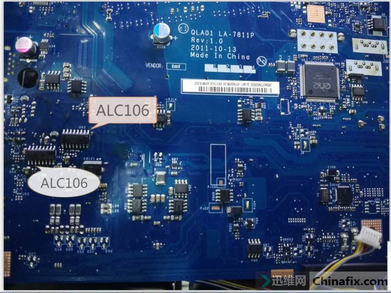

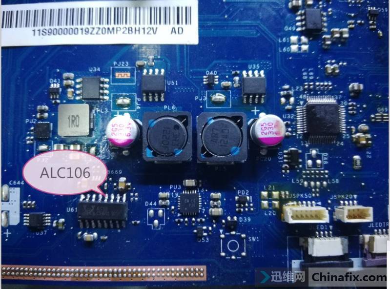

  现在唯一怀疑的就是功放14、15脚VOL_SCL_AMP和VOL_SDA_AMP这两个信号了,和ec通讯的具体作用不知道,是不是ec的问题呢?先刷个ec bios吧,刷完后有声音了,都不敢相信是真的,为了确认我又把原机刷回去,又没声音了。再刷回来又好了。看来就是 ec bios的问题。
笔记本电脑喇叭没有声音如何维修图5
