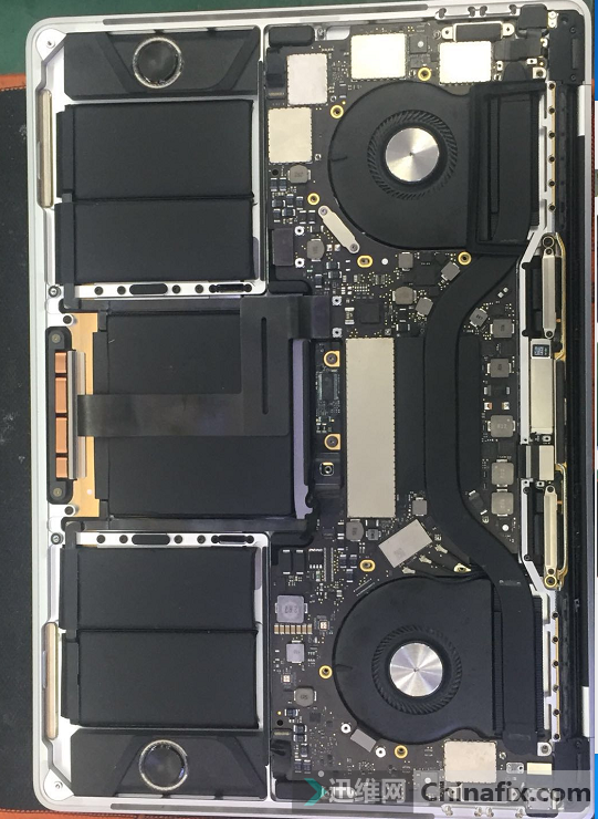

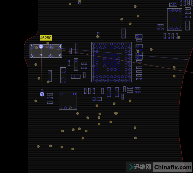

  收到客户的收到其他维修同行的一台苹果A1706,描述故障为不开机,插上电源有充电电流,按开关没反应。机器拆开无进水,无修过痕迹。
苹果笔记本不开机如何维修图1
  将电池连接螺丝拆掉,接电源自动开机了,难道开关坏了?关机再开,可以开机开关没问题,接上电池开关机一切正常。测试一会没发现问题,先将后盖装好。又开不了机。拆开后盖断开电池接电源又能开了。经过多次测试发现规律 只要合上屏幕再开就开不了机,到这里同行应该猜到这是休眠出来问题,那拆机维修。
[attach]1763956[/attach]苹果笔记本不开机如何维修图2
苹果笔记本不开机如何维修图3
  看点位。
苹果笔记本不开机如何维修图4
苹果笔记本不开机如何维修图5
苹果笔记本不开机如何维修图6

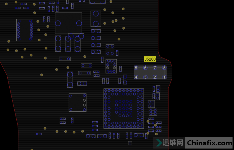

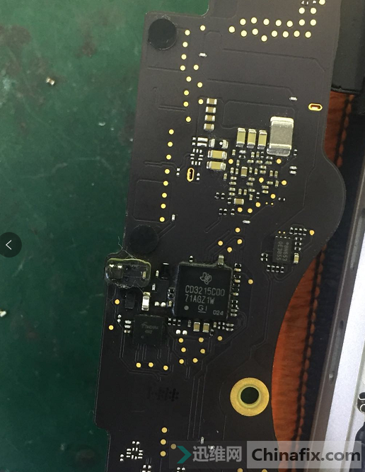

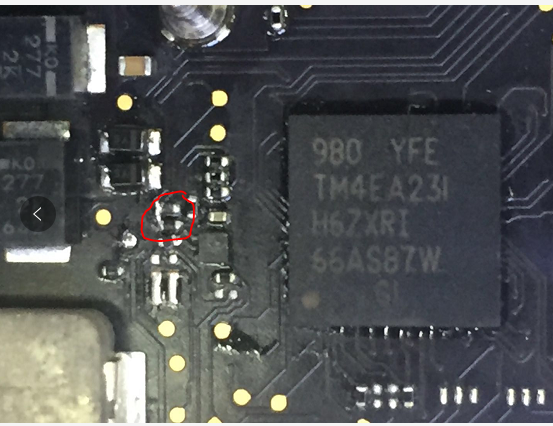

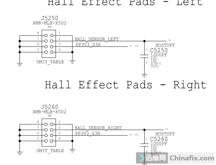

  经过仔细测量发现两个休眠开关处电压3.4V都正常,但测R52511PIN0.5V,R52611PIN3.4v ,明显R5251 1PIN电压不对。测阻值R5251,1脚到J5250之间断线了。咋办呢?飞线太远了。R52611PIN正常干脆连接接R52511PIN试试。
苹果笔记本不开机如何维修图7

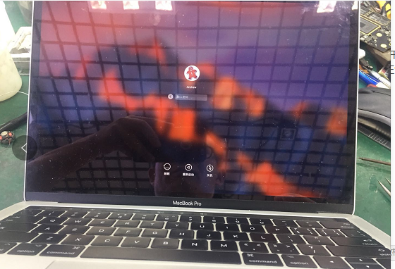

  装机测试一切正常,亮机图奉上。
苹果笔记本不开机如何维修图8
