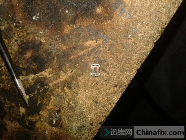

  接到客户收到其他维修同行的一台联想B470的机子,描述故障为开机0.6A的电流跳动,不显示。

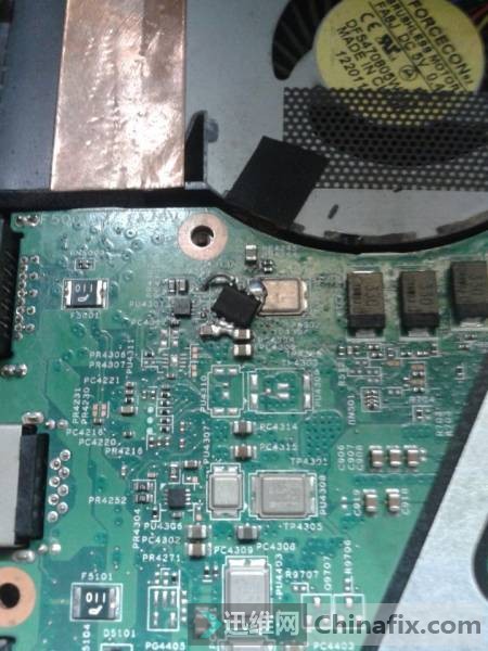

  拆机,测各电压。VCC_GFXCORE电压没有电,B470的机子是HM65的桥。这个电压应该是跑码后生产的。其它电压都正常,换个CPU一测试,开机显示了,用着也正常。就直接给客户了。
  第三天客户回来了,说经常死机。那么笔记本电脑死机如何维修呢?

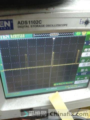

  再拆机,想刷BIOS,但没有找到程序。就放下了。仔细检查。VCC_CORE的电压都正常啊。拿出ADS1102C数字示波器测量,测VCC_CORE 两组上下管,其它一组没有波形。看来问题找到了,这个上下管是铁盖那种,就算烧了也看不出来。拆了没波形的那组上管,一看,果然问题就在这里了。
  找了个MOS管换上。测试两组波形都OK了,现在终于知道笔记本电脑死机如何维修了。
